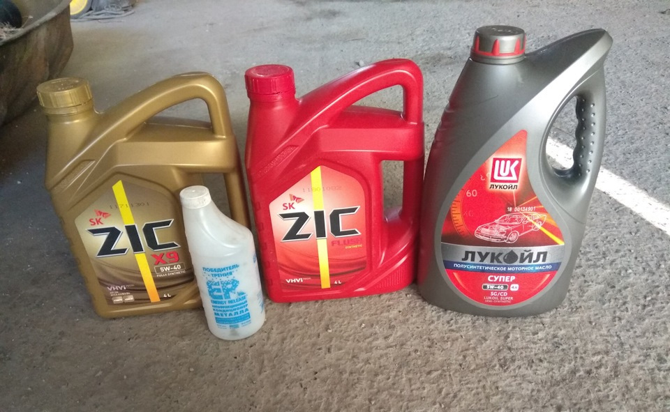

Я подписался как-то на сообщество "Раскоксовка ДВС". Сам как-то пытался раскоксовывать свою Хонду H-RV, но не все получилось, так и продал давно. Но не давно прочитал там тему про долговременную промывку мотора. Якобы она отмывает за 200 км то, что мотор накопил за многие годы и мото-часы своей жизни. Так сказать, таблетка для похудения. Там же было и про 5-ти минутную промывку. На Ойл-клабе даже есть обширный пост с фото о пользе данной промывки. Итак, я все прочитал, мозг все аккумулировал и выдал: надо мыть! Ну а далее, как в том фильме: "И мы все как один поехали лечиться"
Проведя небольшой мониторинг рынка остановился на длительной промывке Liqui Moly 1990 — 590 руб, и 10-ти минутной Liqui Moly 7507 — 490 руб.
Дополнительно было закуплено:
Масло Лукойл Супер
ZIC — промывочное
ZIC 5W40
Фильтр масляный Masuma MFC-1912
Фильтр Nitto 4RS-103 (похоже попался поддельный, резинка легко вытащилась)
Всего на 3310 руб
Первым делом залил долгоиграющую промывку. По инструкции нужно проехать 200 км. Но т.к. у меня не голова, а дырявый котелок, я проехал 250, причем ровно! Слилось масло темно коричневого цвета. Обычно у меня просто коричневое, а это очень темное, как будто залегли кольца. маслу было 4 тыс, перед заливкой добавки оно было, как и положено, коричневым.
Затем смена фильтра и масло ЛукОйл-Супер. Супер оно на этикетке только, по факту минералка класса SG, но для промывки пойдет. Интересно, как масло охлаждает мотор. После замены температура 72 градуса, завел, упала на 3 градуса сразу, затем медленно пошла вверх. Новый фильтр и добавка на промывку 10-ть минут. Мотор работал 8,5 минут. Слил тоже очень темное масло.
А вот теперь о том, как я немного проперся: нужно было брать еще один фильтр, т.к. теперь я заливал уже синтетическое промывочное масло ZIC, а фильтр оставался с маслом ЛукОйл-Супер. Сколько смог, я слил с него, но внутри все осталось. На этом масле машина потарахтела минут 5-6. Слил, темное, но прозрачное. Оно и понятно, само масло очень жидкое, как ATF. Остатки вытянул шпицем с загнутым концом.
Теперь Новый фильтр Нитто (как кажется, подделка, т.к. резиновое уплотнение прокручивалось и без больших усилий его удалось вытащить) и масло ZIC 5W40.
Что в итоге:
Мыть масляную систему думаю нужно. Как часто? Осмелюсь предположить, что раз в 30-40 тыс км. Если мотор с пробегом как у меня (131тыс), то долгоирающая плюс быстрая могут отмыть многое. Но при этом у меня мотор был не грязный, я видел, когда вскрывал его осенью. Если же мотор сильно грязный, то мыть 5-ти или 10-ти минутной не стоит, отмывшиеся отложения могут забить каналы смазки. Лучше только долговременной. Но это лишь моё мнение, я не мастер в части промывки-раскоксовки. посмотрим, что получилось. Через 4-5 тыс буду опять менять масло, посмотрим, что сольётся.
Фото слитого масла нет, т.к. фотать там собственно нечего, на фото будет черная жижа. По факту темно-коричневая.

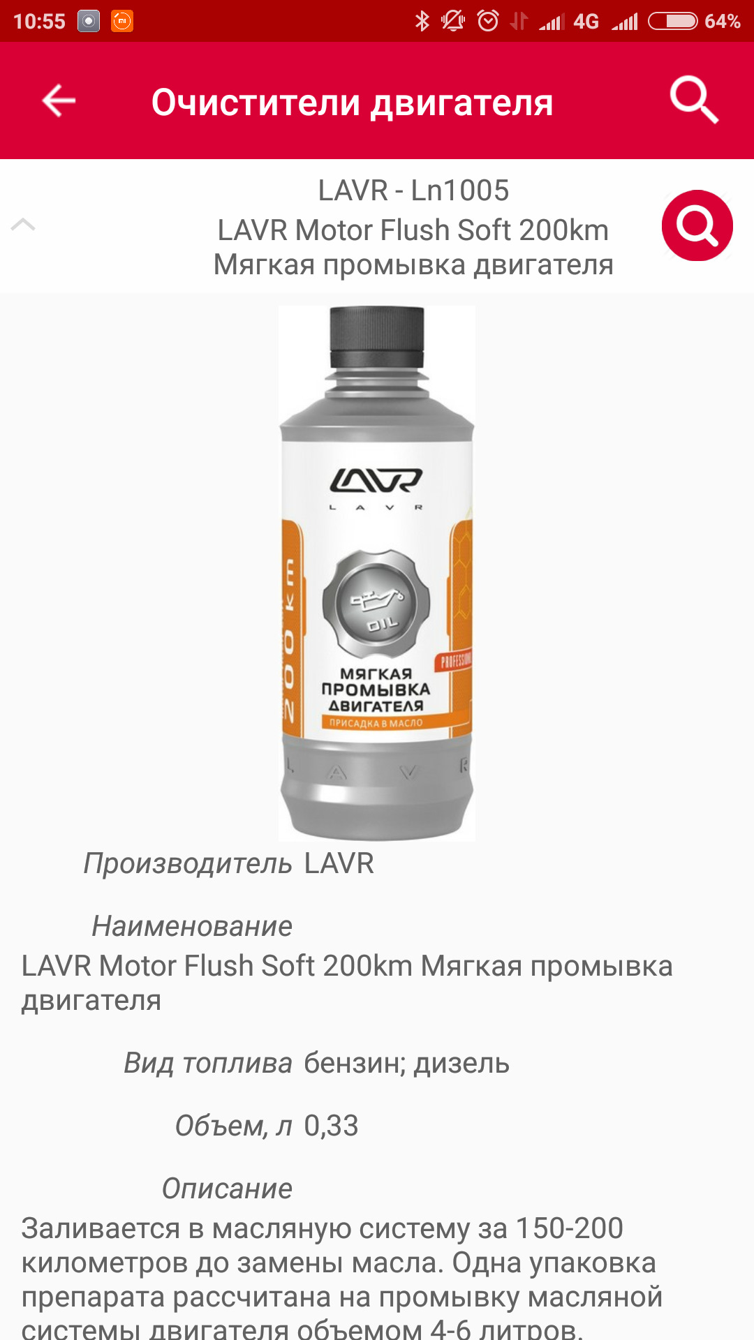

На пробеге 60000 залил мягкую промывку 200км от Lavr, т.к. это мой первый опыт, после 100км пробега с ней мне стало сыкотно и я заменил масло :)
Могу сказать, что масло Idemitsu 0w30 после пробега ~7000км слилось чёрное, обычно сливается коричневое.
Так что для себя решил использовать мягкую промывку перед каждой заменой масла.
Так же для профилактики заливаю очиститель инжектора в бензин.
P.S. когда менял прокладки впуска, ужаснулся, внутренности коллектора все в масле. Даже задумался над внедрением маслоуловителя.
