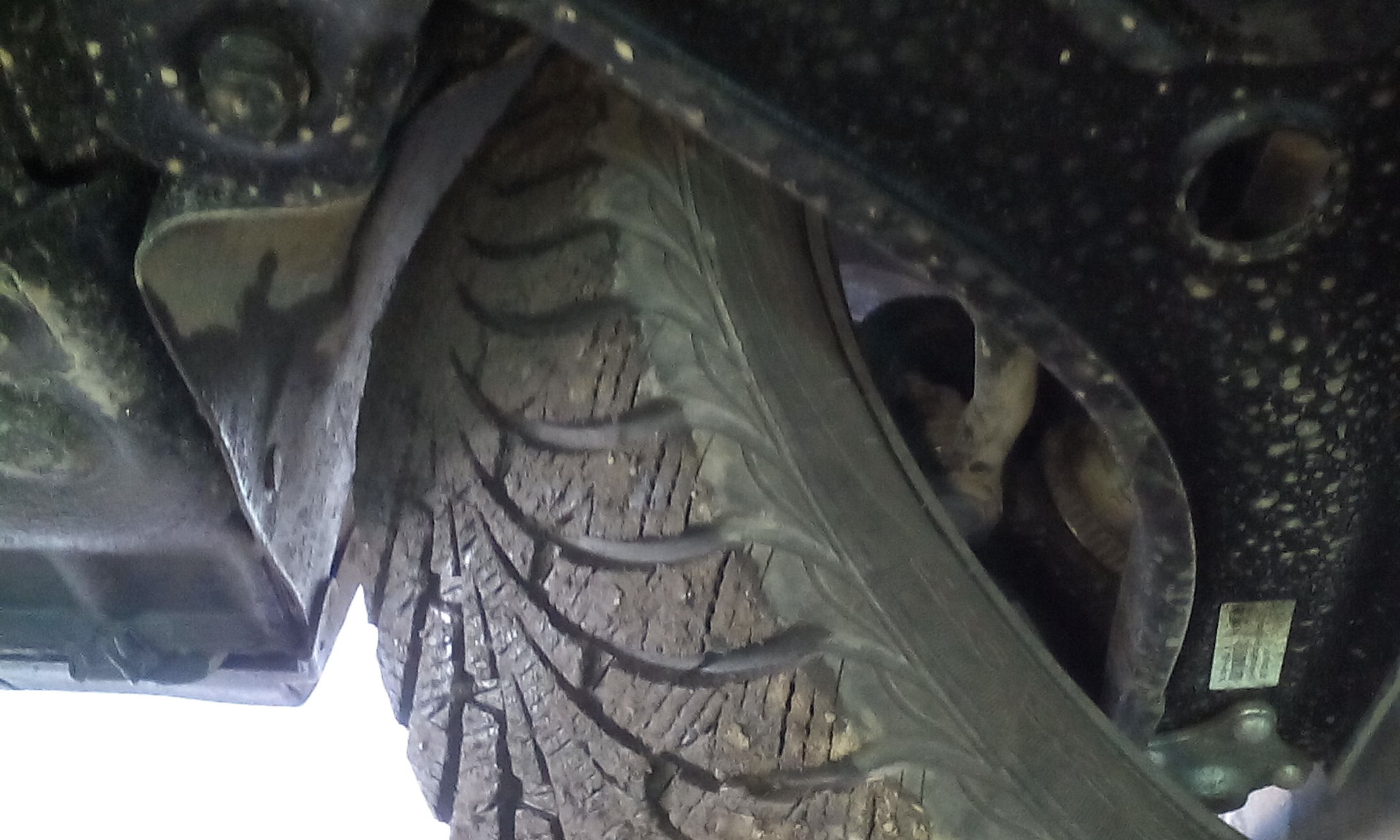

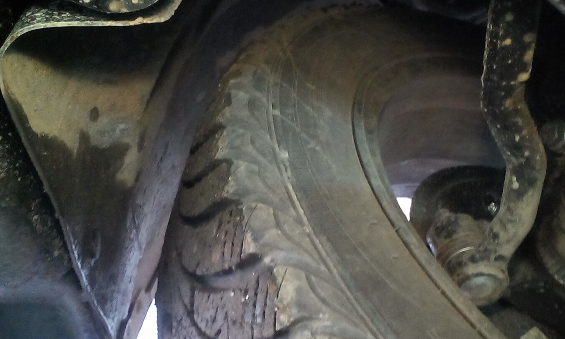

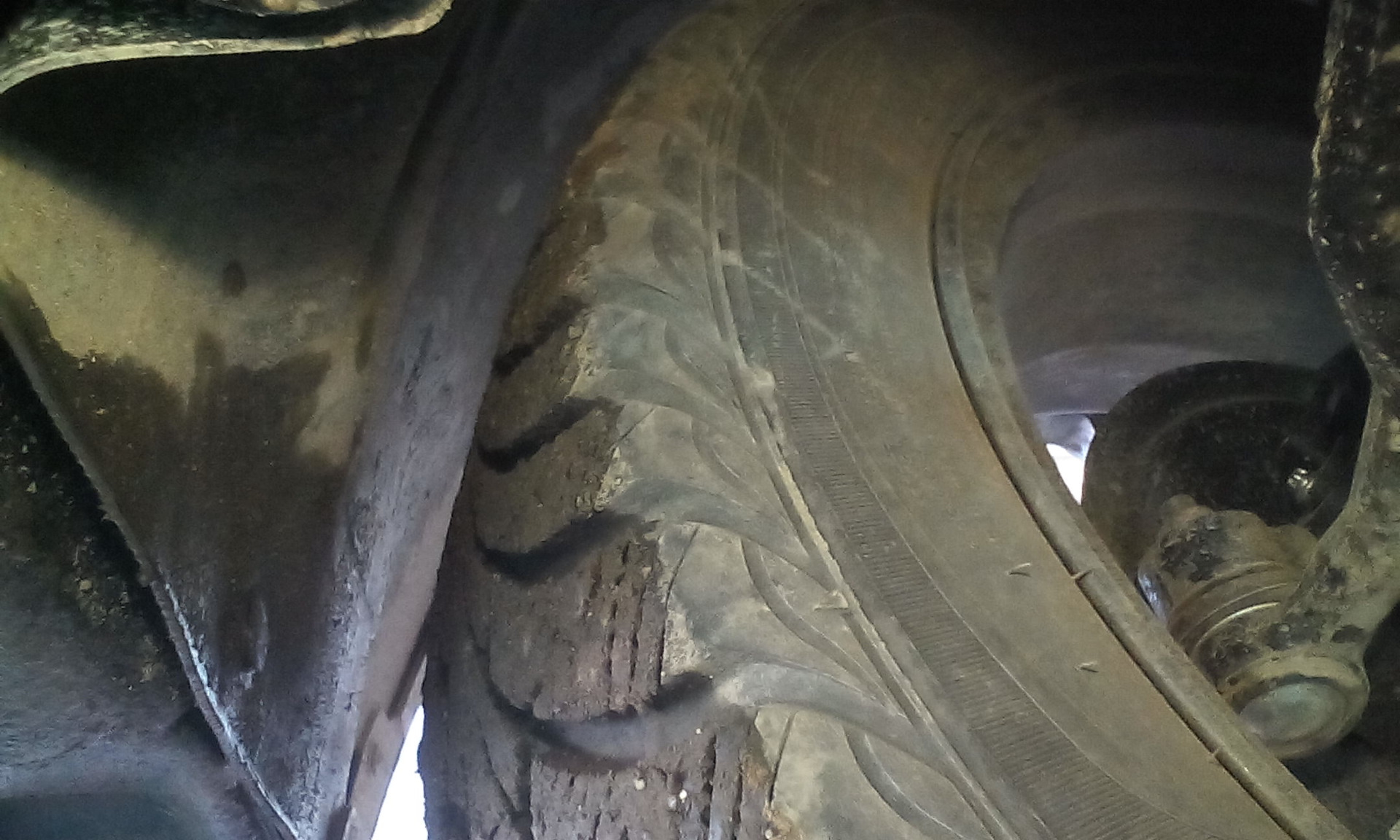

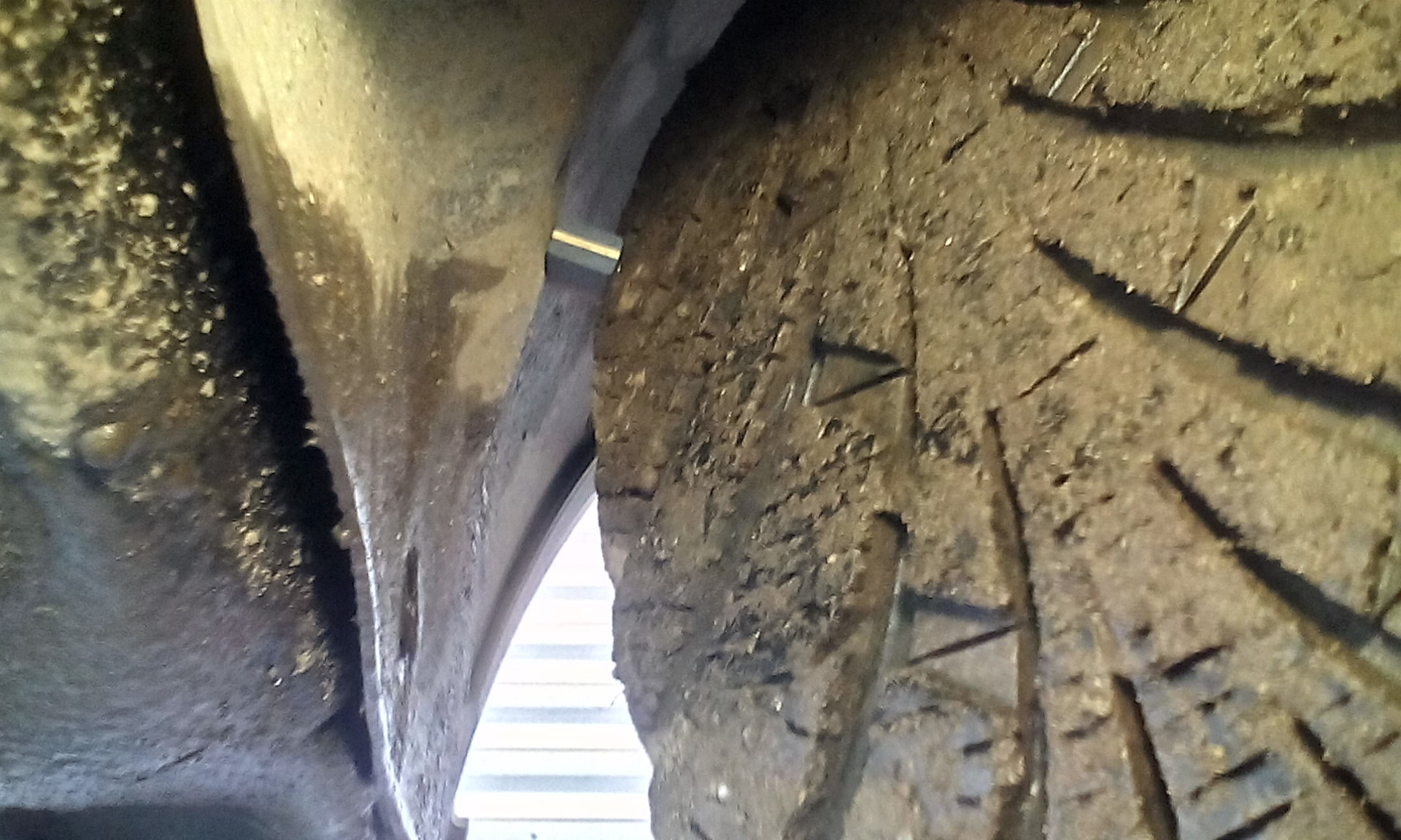

Сегодня заехал на яму. Решил наглядно посмотреть все узкие места в арке при вывернутых колёсах. Колеса на дисках R16, 6,5J, ЕТ43. Покрышки Sava Escimo stud R16, 205/55. Глубина протектора 10 мм. Показываю самое "интересное" место только слева. Справа то же самое, смысла фотографировать не вижу.
Колесо вывернуто полностью.
Колесо от левого крайнего положения повернуто в правую сторону на пол. оборота рулевого колеса.

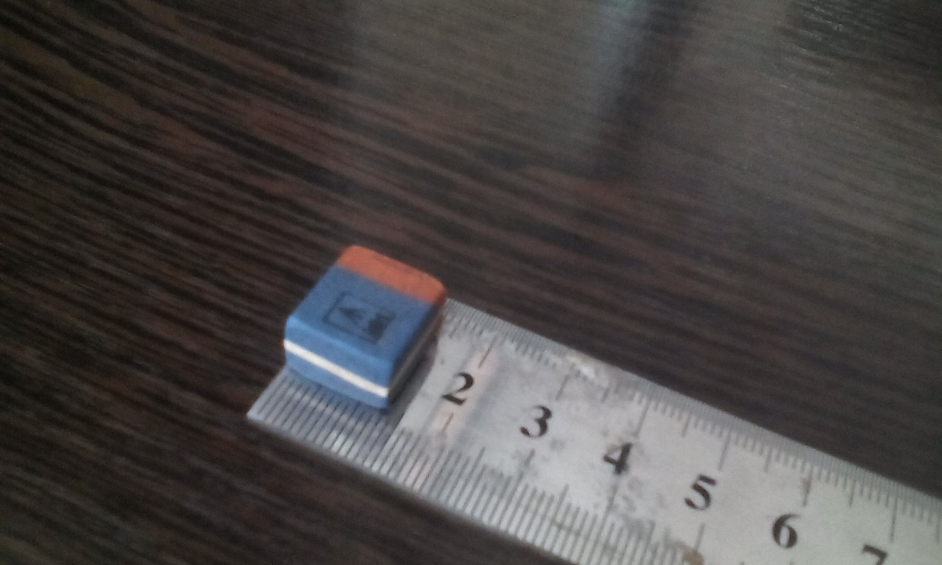

Кусочек ластика встал почти с натягом. (Колесо максимально вывернуто влево). Место подкрылка не проминается, жестко.
Наш маленький инструмент. Ширина ластика 13 мм. Т.е. минимальный зазор — 13 мм на зимних колесах 205/50 R 16 с шириной диска 6,5 и вылетом 43. Зимние шины имеют высоту протектора 10 мм, вместо летних 7мм. Значит для летних зазор будет 16 мм. 205/60 выше 205/55 на 10,25 мм. Таким образом зазор будет менее 5 мм в этом узком месте. Что скажете? Стоит ли гнаться за +7 мм к клиренсу?

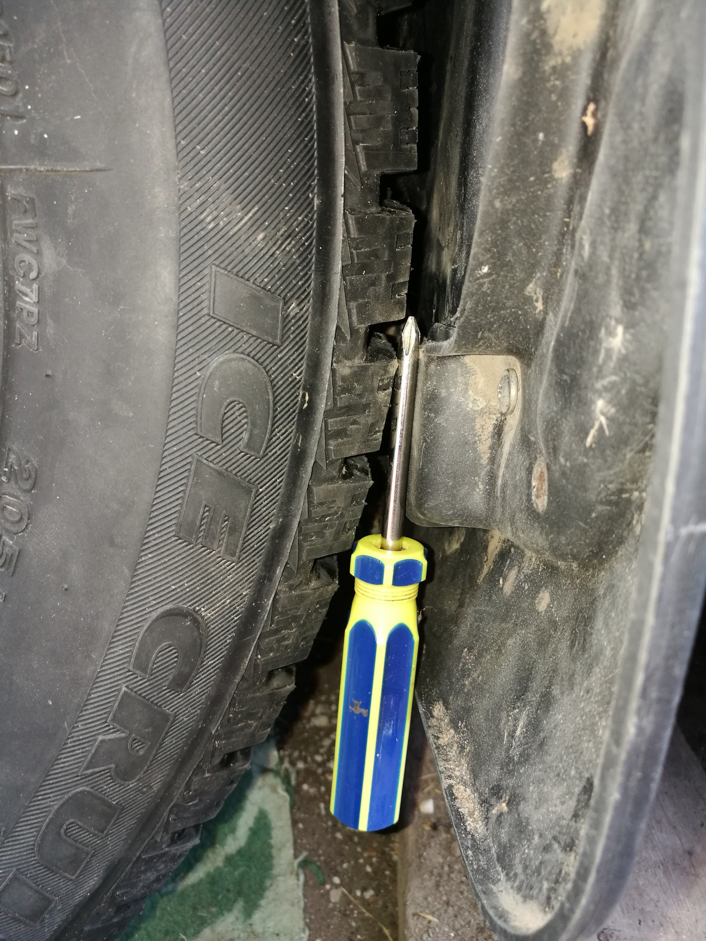

Встали нормально, (195/65/15), на Vesta SW Cross, (2021).Шипы — шоркают, но- НЕ критично. Поставили на пробеге 45 000. Надоело ловить пробои и править родные диски, и это- при Аккуратной езде, по не самым убитым дорогам М.О! Разница, теперь такая, что жалеем, что сразу не поменяли колёса. Подвеска -просевшая сзади. Багажник, регулярно был заполнен, несколько месяцев. "Зимний протектор + шипы дадут прибавку меньше штатной размерности." Вот тут- НЕ соглашусь. Около сантиметра ДОБАВИЛОСЬ.

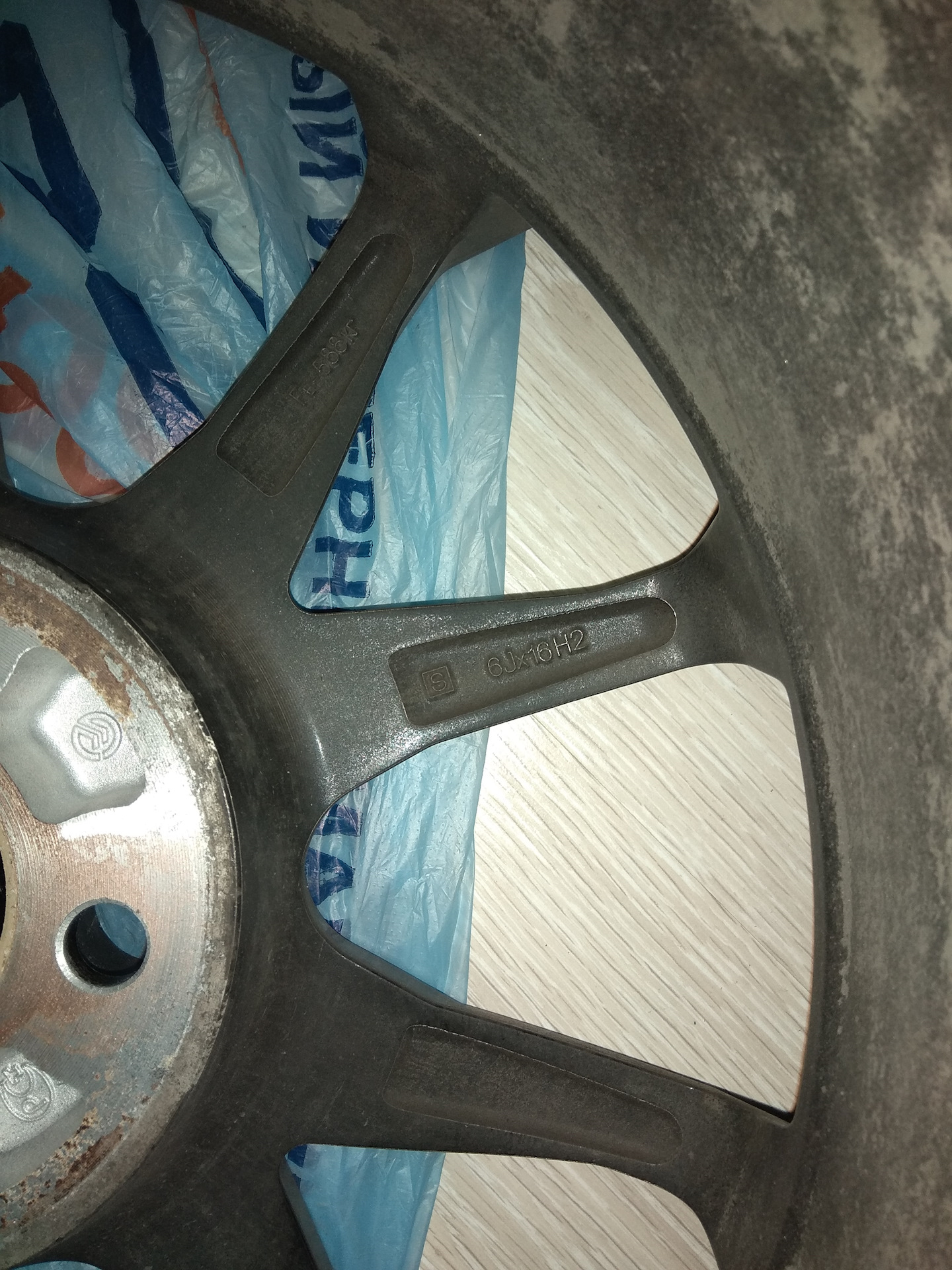

А можете сделать фото диска где набиты параметры? Именно тот который трёт, просто товарищу один раз продали солянку — 3 диска с одного комплекта, а один с другого и посадочное отверстие было на одном диске больше, хотя с виду все одинаковые
Сфоткал, коте тоже не понимает как так. Проверил, все диски одинаковые, а трет только с одной стороны, почему?

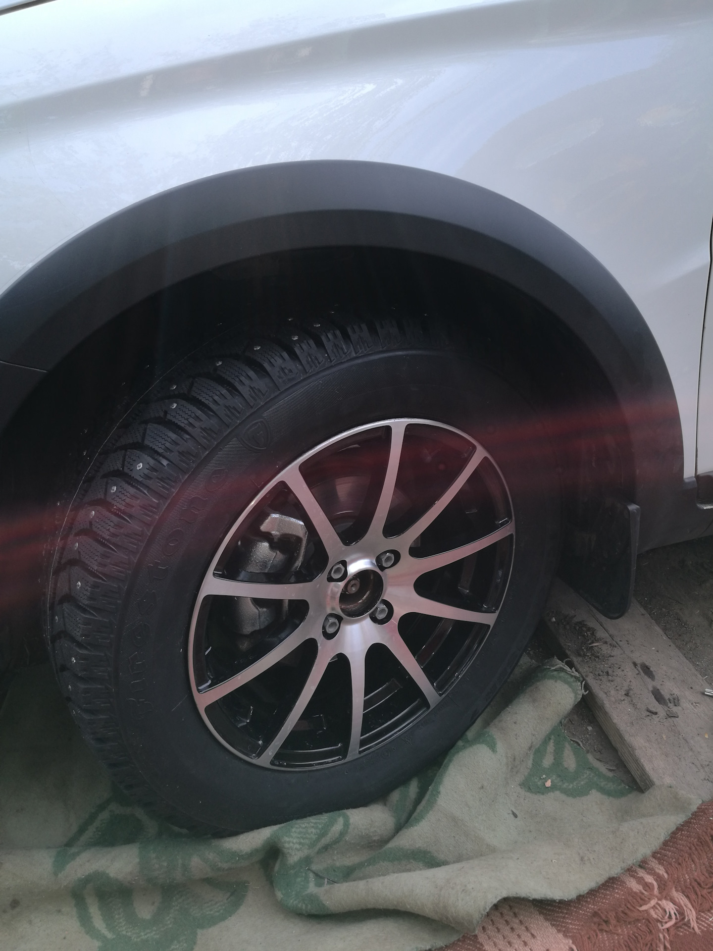

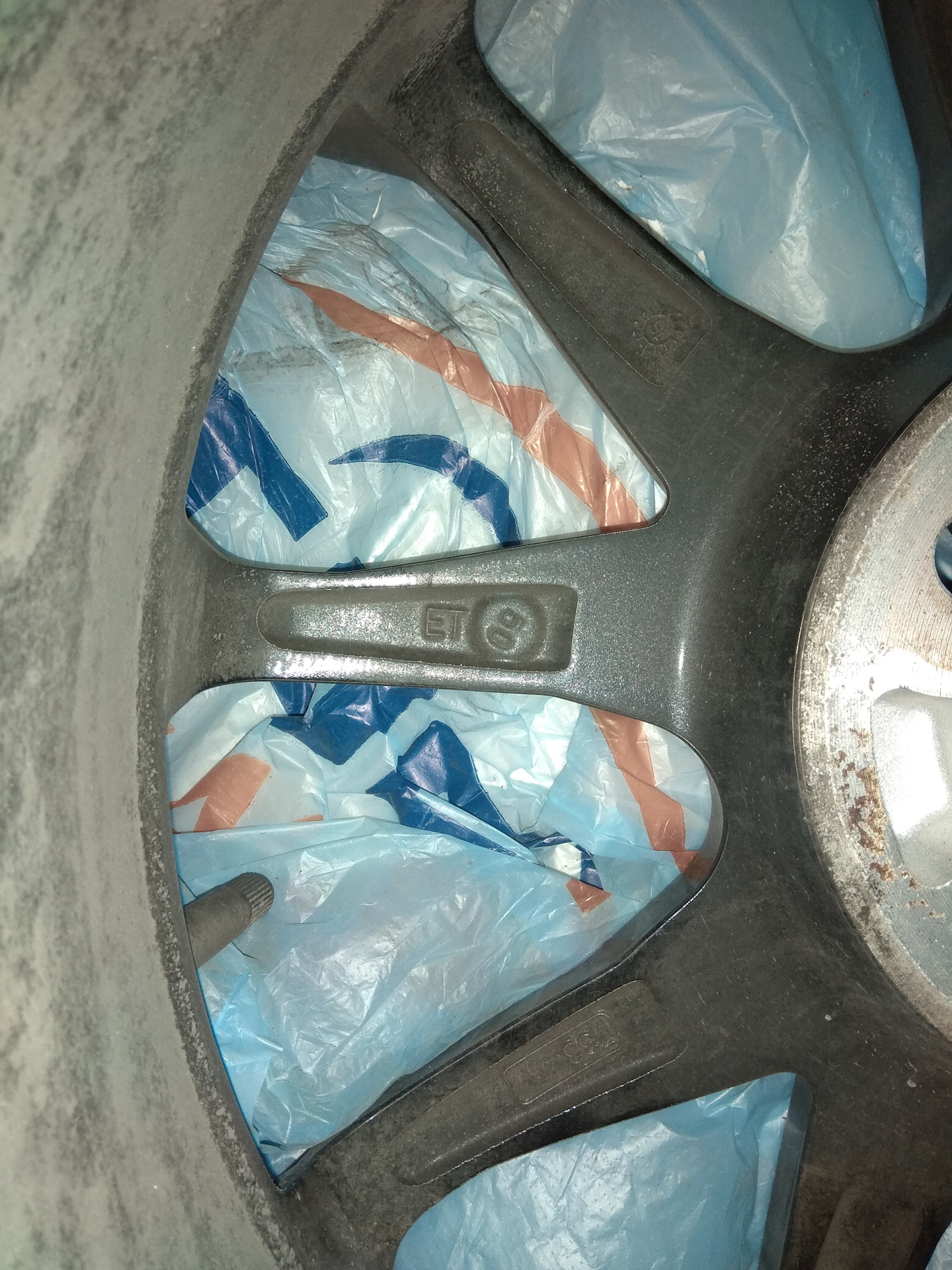

Сегодня вечером проверю диски и сфоткаю Резину, которая задевала.
IronEgg

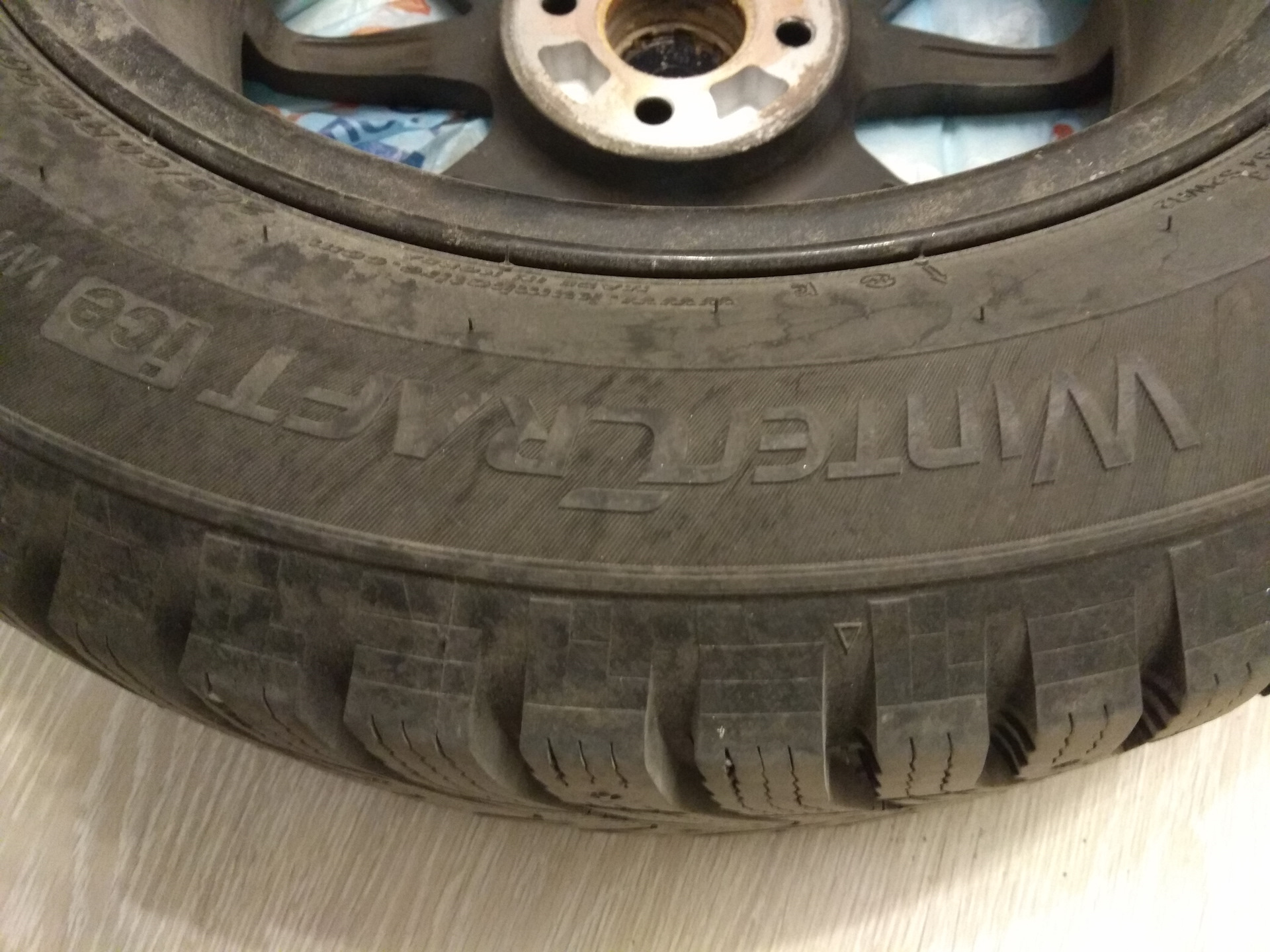

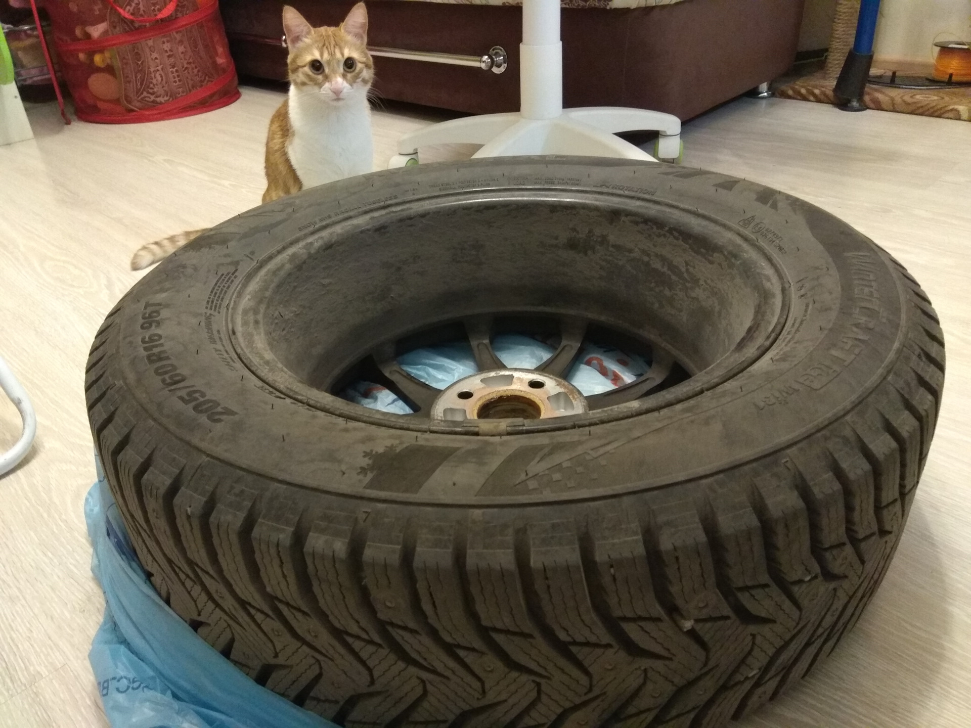

IronEgg
Ещё фото
IronEgg
Резина вся целая.
Вот это поворот, похоже действительно если брать R16 то диски брать ET40-43 и резину 205/55… Может как вариант к дилеру на проверку схождения?
Былобы схождение, то машину вело. Идет как по рельсам. Пожалуй это конструктив!

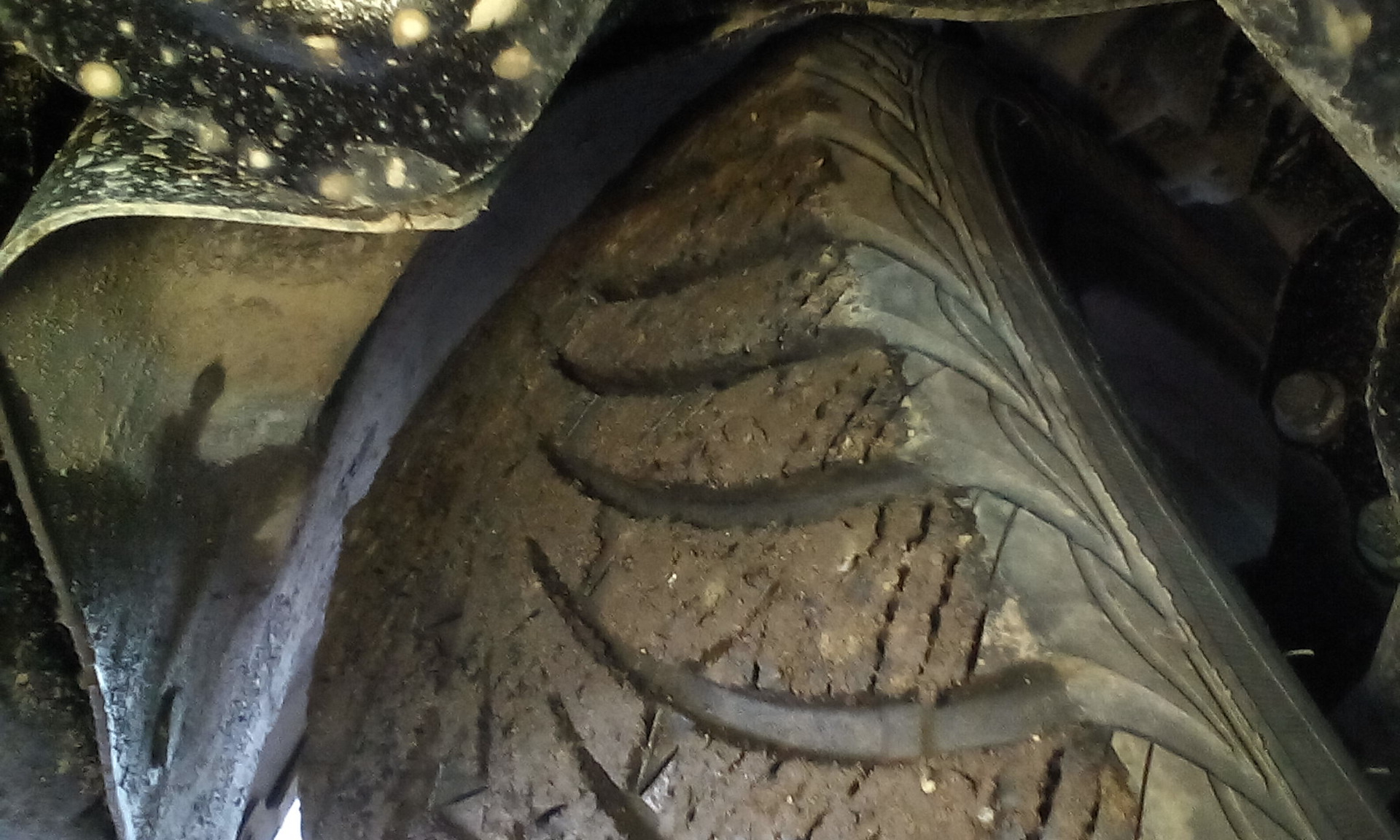

Выложите фото колеса, которое задевает, внутреннюю часть протектора! Видно будет где задевает, скорее всего 50 вылет и 60 профиль плохо дружат между собой)))
Вот это злосчастное колесо.
Вылет хотя бы 45 и задевать не должно!
Ктож знал. ОД говорил, что 50 вылет. Брал диски без машины, заранее.
