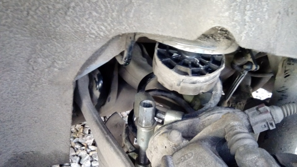

Стойки Бильштейн В8 меня не впечатлили, уж очень они жесткие, так же как и пружины Эйбах. Ездил на них, ощущения как на бешеной табуретке. Захотелось компромисса Между картом и ППД. Выбор пал на пружины HR и стойки Сакс от 1ВЕ. Нборчик такой.
Разница в пружинах заметная
Еще поменял опоры задних стоек, фотку забыл сделать.
Стойки сакс также стояли в стоке ППД. Разница в стойках тоже есть
Сзади убрал верхнюю проставку ППД, также срезал верхнюю опору на 1/3. По опыту других людей, если не срезать опору, то жопа будет чуть выше переда. Я прислушался и сделал так.
На ППД Перед до арки был 72 см, зад 70,5 см
Теперь перед 66 см до арки, и зад 66 см до арки. Село ровненько.

Ощущения положительные, стало в меру жестко, а управление отличным, руль острее и четче. Она теперь стала управляемой))
Из минусов появился сверчек где то в районе спидометра. Кто переклеивал вставку вокруг приборки киньте отчет пжлст.

Что ещё за проставки ппд?
Сзади ставиться "шайба" дополнительная 2см
Если ты о пластиковой то на 1be она тоже стоит
Не знай, у меня не стоит.убрал
Да я тоже убрал

На be она не должна стоять. Это значит ее забыли вынять или ты не о той думаешь)
Я как понял печь о пластиковой, она должна стоятьт
Сзади снизу стоит одна опора пружины и все, на ППД стоит еще + проставка.
Это ППД?
Ну судя по проставке да
