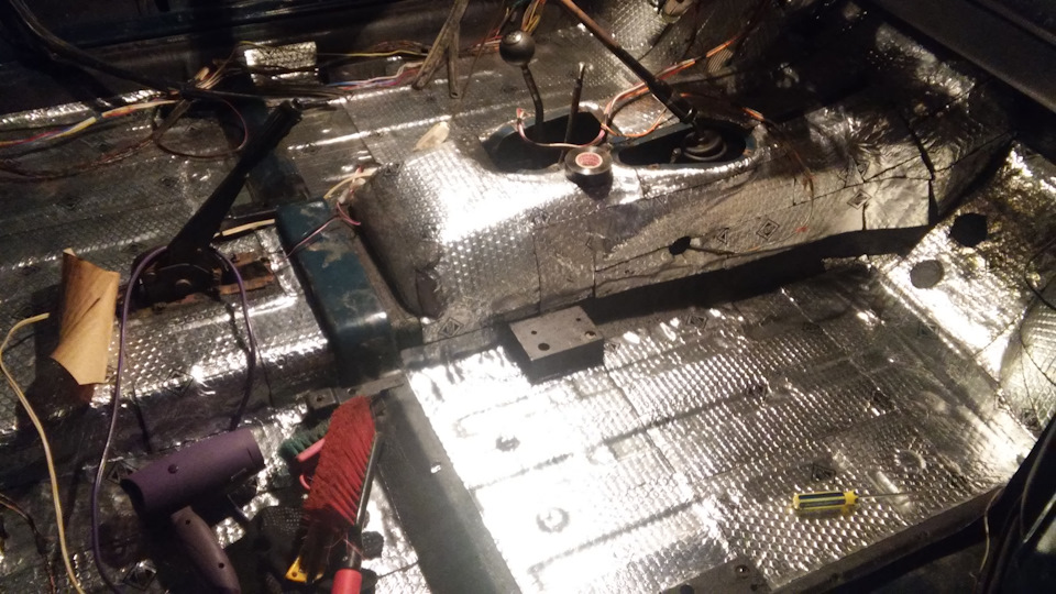

На улице осень, у меня учеба, а делать нужно! После учебы домой приходил примерно в 4 вечера и вооружившись ОБЫЧНЫМ феном до самой темноты клеил шумку
Начинал с потолка: т.к. натяжной потолок был порван, пришлось от него избавиться и взамен
был приобретен жесткий потолок. Для начала все снимаем
все хорошо протираем чтобы не было пыли и грязи, обезжириваем, а потом начинаем клеить
на крышу ушло шесть с половиной листов! остатки расклеил по бокам. После обклеил все спленом.

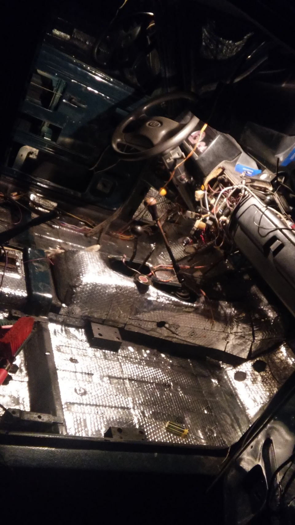

Приступаем к полу)
Многие говорят что обычного фена недостаточно, что он недостаточно сильно разогревает. Не знаю как остальным, но мне его было за глаза! Грел так что клейкая основа превращалась в "пластилин" и приклеивалась очень даже хорошо! Разглаживал все рукой, но с силой, насколько смог) Коробку проклеил на два, где-то три слоя
Закончив с полом приступаем к дверям и задним крыльям. Старался все подгонять так, чтоб не оставалось открытых мест.
Делал все первый раз в жизни)) мне кажется получилось очень даже неплохо, как считаете?)) весь процесс обклейки занял примерно неделю, т.к. начинал поздно а световые дни становились короче)
