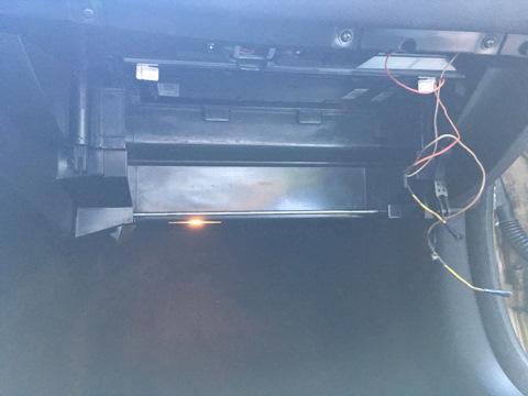

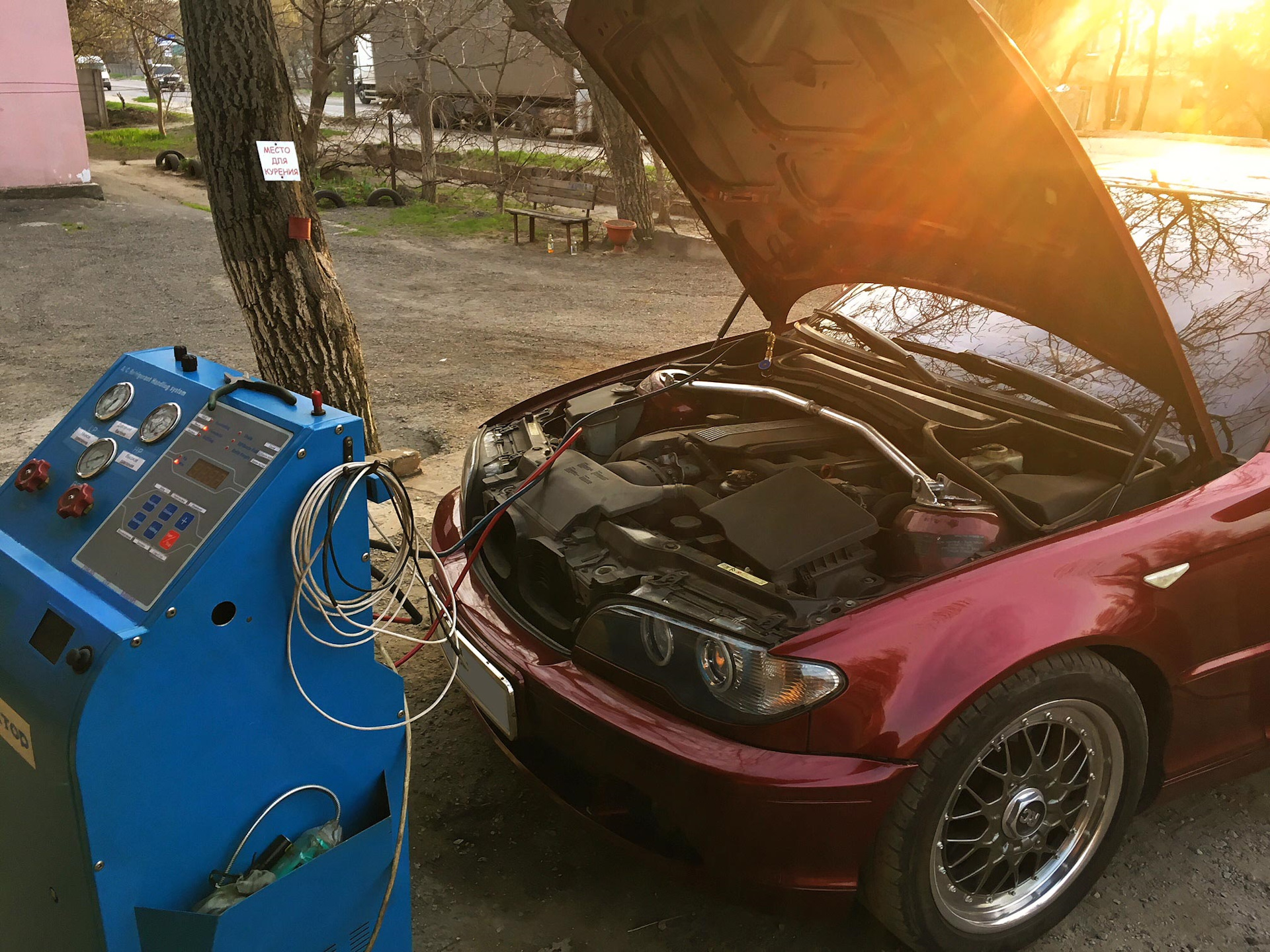

Заправил кондиционер, не то что бы он не холодил, но крайние 5-ть лет он не заправлялся. Теперь полный порядок на выходе 4-4,5 градуса. Попутно почитали на ошибки, висит ошибка датчика определяющего загазованность воздуха и переключающего климат на внутренний обдув, и есть ошибка по переднему датчику загрузки автомобиля в результате иногда автомобиль опускает ксеноновые фары. Остальные ошибки остались с момента замены катушки на 4-м цилиндре, и зимнего разряженного аккума, их стерли, так же есть ошибка по пассажирскому зеркалу оно не всегда после включения заднего хода возвращается обратно в свое рабочее положение. В остальном ошибок нет. Так же зимой перестала работать омывайка лобового стекла, выяснили что умер именно моторчик так как сигнал на него идет. В ближайшее время буду заниматься моторчиком омывайки, после датчиком загрузки и уже после датчиком грязного воздуха. Так же у оф. дилера записался на замену подушки в рулевом колесе по технической акции.
