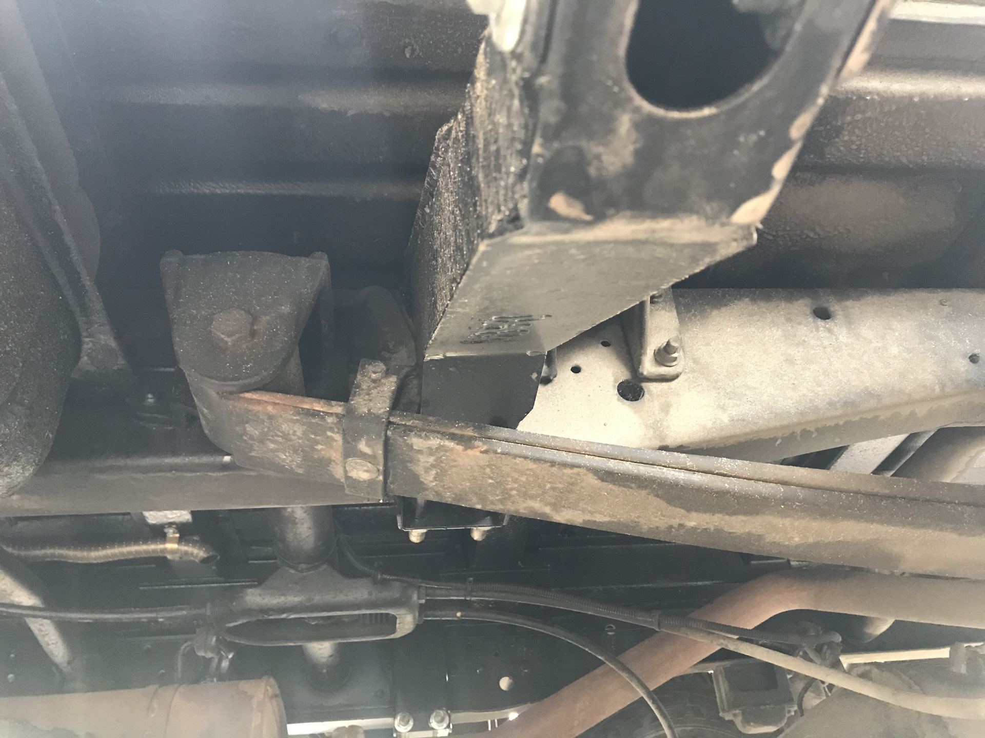

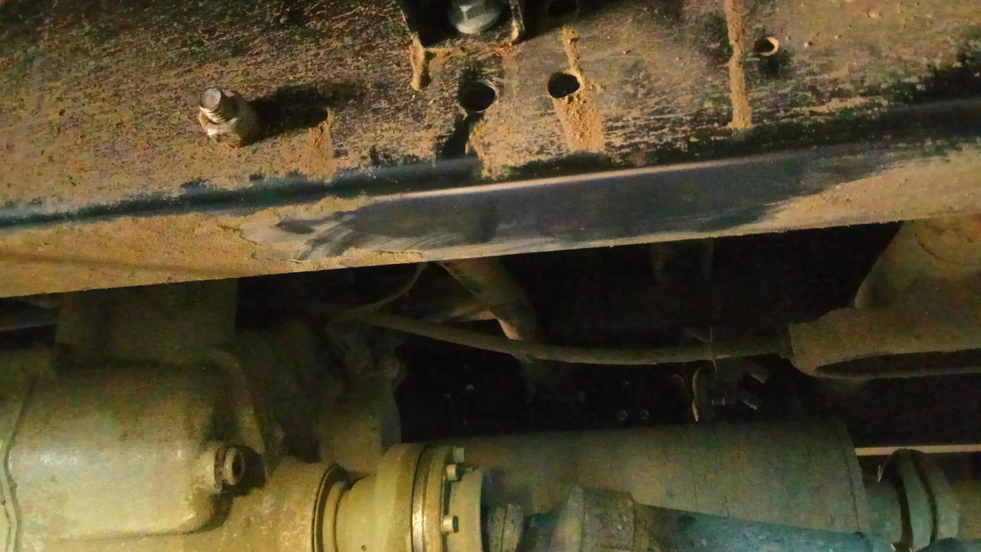

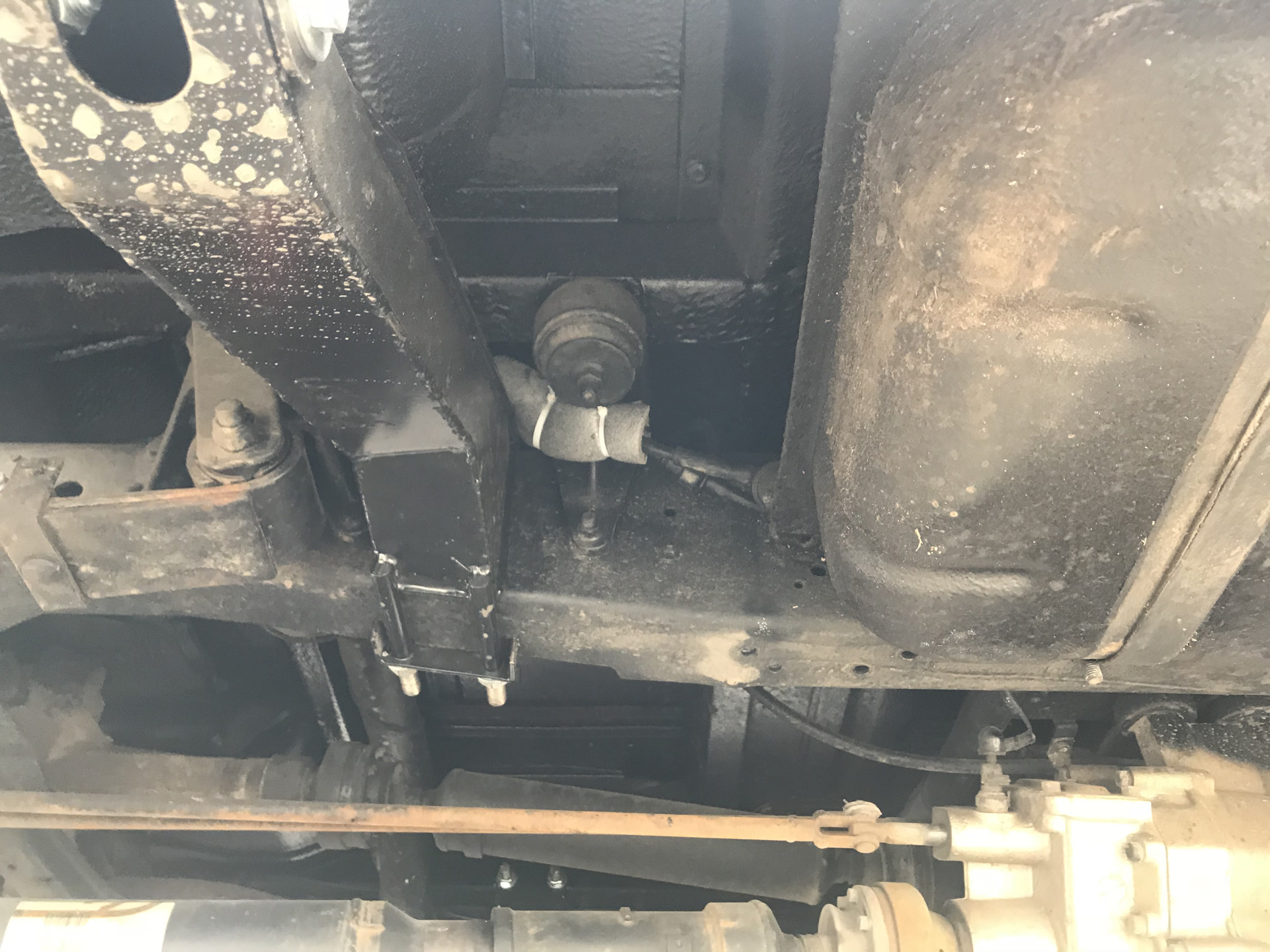

Короче. Переделывать ничего не надо. Резать, варить не надо. Все в свои места, кроме пары отверстий на 12мм под новое крепление лент на раме.

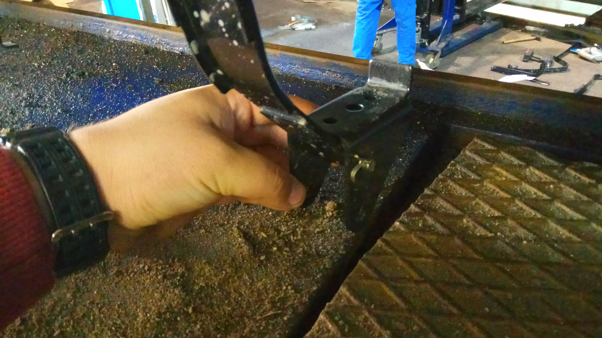

Сами ленты нужны новые.
Верхние опоры на раме родные, но на них нужны резинки, вместо доисторической бумажной прокладки.

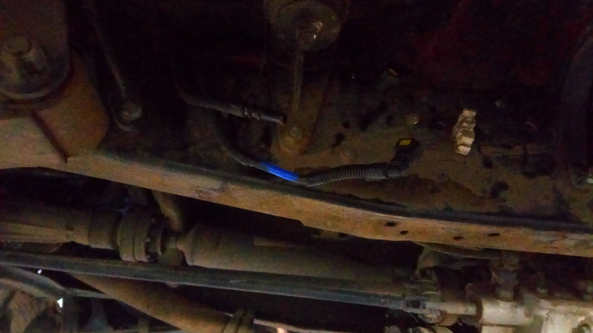

3 патрубка новые, те что на раме к баку.

— сверлить 2 отверстия в раме(разве это кого-то останавливало?))
— может не совпасть проводка и не будет работать датчик и лампа остатка топлива(лечится заменой датчика в самом погружном модуле, на датчик старого образца от железного бака)

Нужны новые ленты крепления бака, которые крепятся к раме по новой схеме. Номера лент так же неизвестны, ибо они безымянны, и поиск шлет нафиг.
