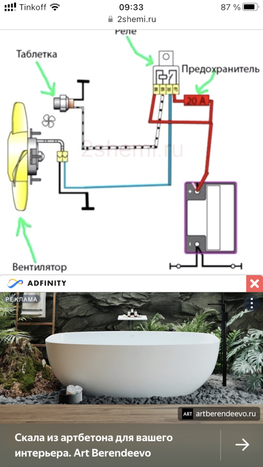

машина инжектор, и датчик включения вентилятора вкручен в термостат, летом вентилятор я практически не слышал чтоб крутил. думал проблема в датчике. купил новый и поставил. эффект тот же. в нэте почитав мануал про него определил что он включает вентилятор при 103-107 градусах. мне этот вариант не подходил. прикупил датчик что ставится на семерки у них порог включения 87-92. в радиаторе у меня была вкручена пластмас заглушка, выкрутив я установил его там. Схему нашел в нэте как подключить.

Схема не корректная. Работать не будет!
Вот правильная схема подключения

Здраствуйте… Это вариант лучше тем, что если даже датчик температуры или релюшка дадут сбой, то принудительная кнопка вас спасёт в любом случае, не зависимо сработает реле или датчик температуры или нет. минус в том что принудительная кнопка несёт большую нагрузку и может тоже выйти из строя по причине сгорания контактной части. в любом случае пока лучший вариант который мне лично известен… как я знаю остальные варианты либо обходят датчик температуры или реле, а этот вариант даёт возможность экстренного включения… если хотите думать дальше то уже надо думать о кнопке 2-3 функциями подключения потребителя, чтобы можно было вкл. в положение:
1 вариант) авто( всё работает по стандарту автозавода),
2 вариант) ручное управление(обходя датчик температуры)
3 вариант) SOS(этот вариант, который обходит все датчики и работает на прямую)

С такой схемой подключения кнопку принудительного включения вентилятора нужно ставить на 16-20 ампер. Иначе сгорит.
как по мне то я кнопку лучше бы сделал через массу и провод который идёт от датчика к реле. Там сильной нагрузки нет и кнопку можно слабую
И так правильнее. Кнопка должна быть параллельно датчику включения вентилятора.
Но тогда, в случае выхода реле из строя, вентилятор не заработает. Важно только выключатель выбрать помощнее
а без датчика как подключить ? Массу на прямую к реле пойдет?
если подключишь массу от реле напрямую, то вентиль будетработать постоянно, надо будет через доп реле брать + от замка зажигания
Пока не остынет будет крутить
