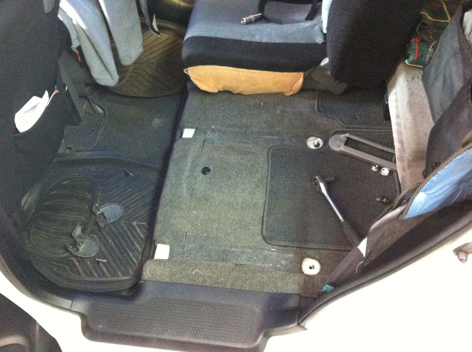

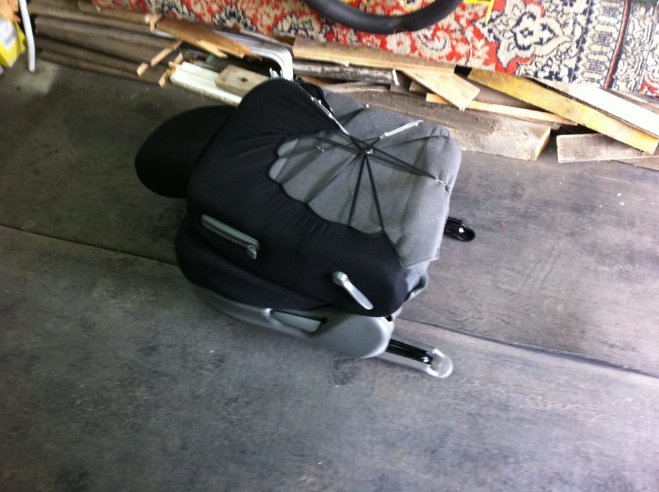

Откручиваем болты крепления заднего левого сиденья
Снимаем заднее сиденье
Поднимаем ковролин, и видим крышку защитную, серебристую
Откручиваем 4 болта, снимаем фишку питания.
