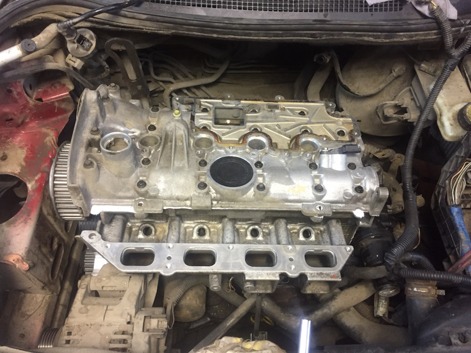

Как ясно из названия решил я поменять шкив, так как в моем, демпфер высох и развалился, соответственно шкив стал болтаться и попискивать.
Ну как положено заказал, он пришёл (оригинал) пока шёл, я почитал в инете как и что. Но видно не достаточно углубился в тему и решил менять не стопоря кв а просто держать педаль тормоза и вставить отвертку в диск. Когда новый шкив стоял на месте, прокрутил двигатель, вроде все нормально, но при пуске появился треск! И вот тогда только я основательно проштудировал тему о замене шкива кв и узнал о бесшпоночной посадке шестерен в грм моего авто.
Ну а дальше стал разбирать
От клапана физика вся клапанная крышка в масле.

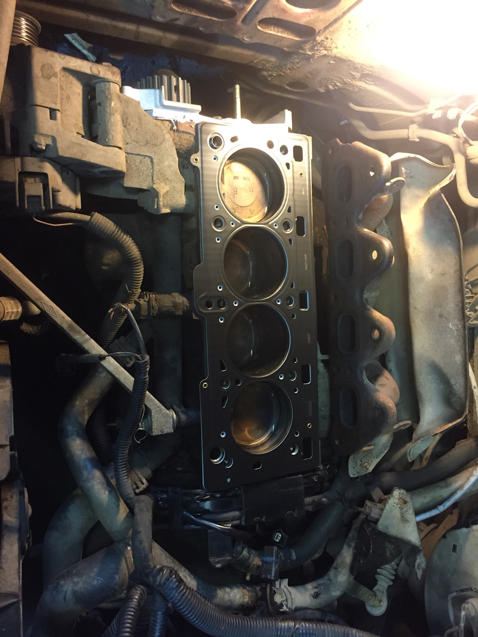

Снял голову и увидел, что выпускные клапана слегка покоцали поршня.
Снял клапана, оказались в норме, но на двух из них имелись задиры в зоне работы маслосъёмный колпачков. Купил два новых клапана и колпачки.
Ещё заметил, что в антифризе масло! Виной всему корпус термостата (пока поменял только прокладку)
Купил остальные прокладки и собрал всё обратно. (С герметиком конечно переборщил)
Когда поставил клапанную крышку, увидел, что забыл почистить место прилегания крышки клапанной крышки (простите за тафталогию) ну или правильно наверно корпус фильтра картерных газов. (Но это не точно)
Сделал стопора кв и рв и сразу поменял комплект грм вместе с помпой!
Так как грм у меня был уже сбит, то по старому никаких меток не делал, а тупо все снял и выкинул. С установкой грм пришлось повозиться (всё сошлось только с третьего раза) чуток напряжения на стопоре распред-валов, и всё, грм мимо.
Вообщем всё собрал, завёл, работает ничего не трещит.

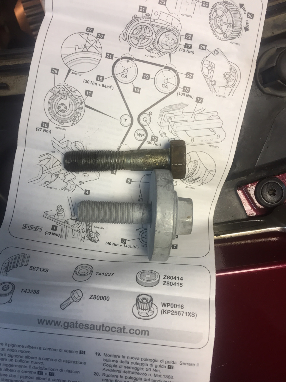

Артикул болта шкива коленвала Renault82 00 044 050

P.S. и что за болт коленвала стоял до замены?)
Всё верно, её тоже поменял
ZhenekLepel
Да, хождение по граблям)
крышка на клапанной крышке называется маслоуловителем, а клапанка такая грязная возможно не только из-за сальника клапана фазорегулятора, но и из-за прокладки(сальника) впускного ресивера. Это маленькая резинка между ресивером и маслоуловителем
Если вопрос про фото, то я без понятия что за болт стоял до замены
Купил бы сразу шестерню со шпонкой
А что так можно было?
:-)) конечно
Держи номер 8200758088
Спасибо, буду знать

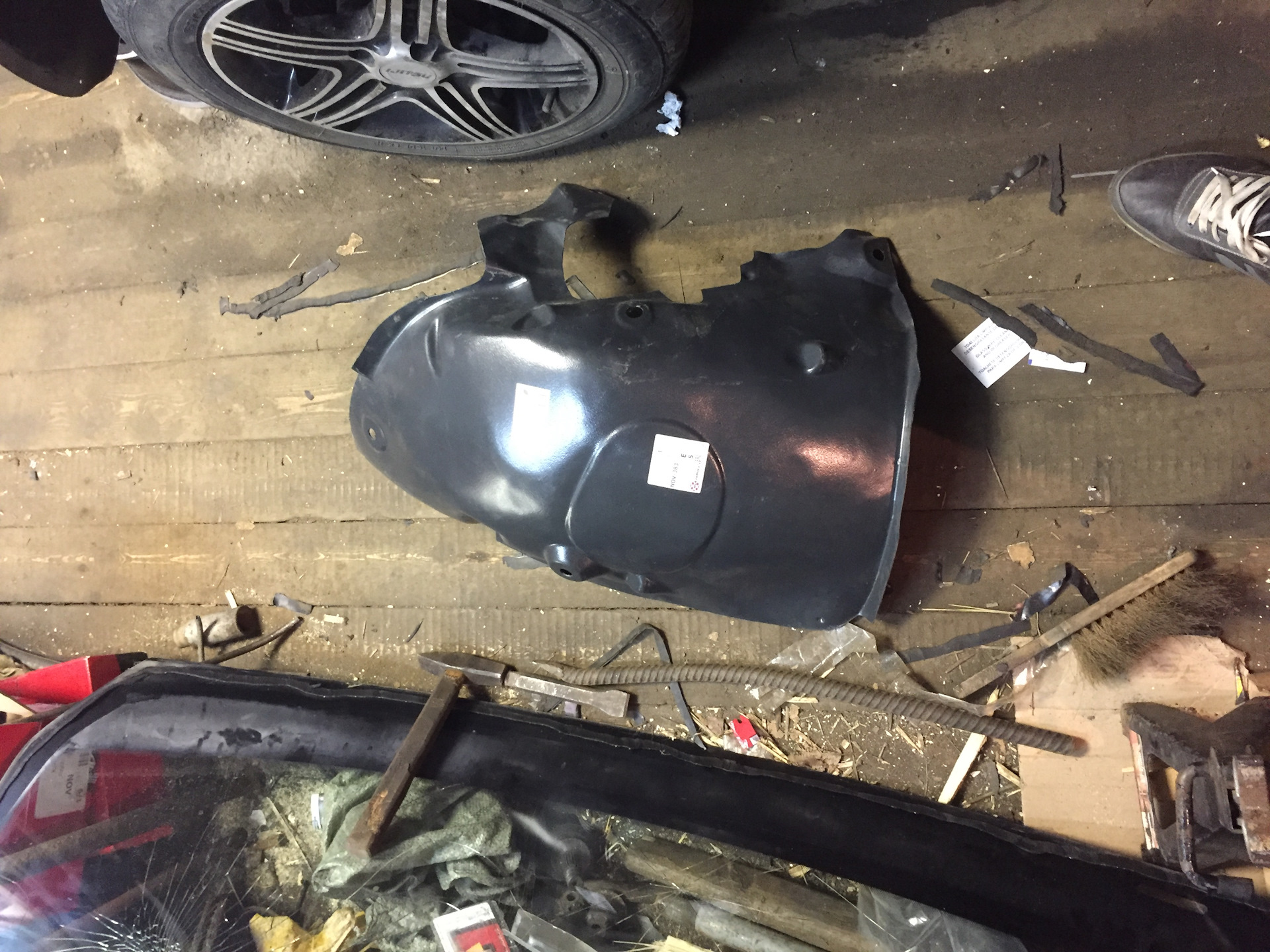

А подкрылок заменить?Копеечное дело же.
Уже
RENAULT106
Ребят, дайте номера копеечных подкрылков
у меня нету тк покупал лет пять назад, сломал зимой по своей рукожопости, стоил рублей 500-600, полкар штоле.
MegaMazdaVod
У меня тоже к сожалению не осталось номера, на автодоке заказывал, реально около 500 рублей стоили

Отвертку в маховик надо вставлять
Не буду я больше никаких отверток вставлять! Есть у меня уже и болт без резьбы и пластина для распредвалов.
Но про отвертку в маховик(я шестигранник вставляю) он прав. Ты же не будешь протягивать болт шкива, когда у тебя стоит приспособа в коленвале?
Ляяя, а я ведь не вставлял! Реально с болтом в кв затягивал, правда на передаче и с тормозом! Ну слава богу всё обошлось, в принципе там по инструкции не такой уж и большой момент.
Момент небольшой? Серьезно? Там момент + поворот на сколько то градусов. У меня чуть трусы не порвались
Мне показался не большим
N-Drey93
Я правда сам 120 кг весом
Окей))) я 65) 40нм +145-160°
Stickman933
В технотах прописан угол
По-моему момент + доворот
40ньютонов + доворот 145(160)°
Наверно так, не помню, давно было.
Да судя по фото, ты 40нм руками наживляешь )
Ага, вот и сарказм
Я не со зла. Это добрый сарказм )

N-Drey93
Именно в таком виде и надо его затягивать, без фиксатора кв метки уйдут запросто при затяжке!
