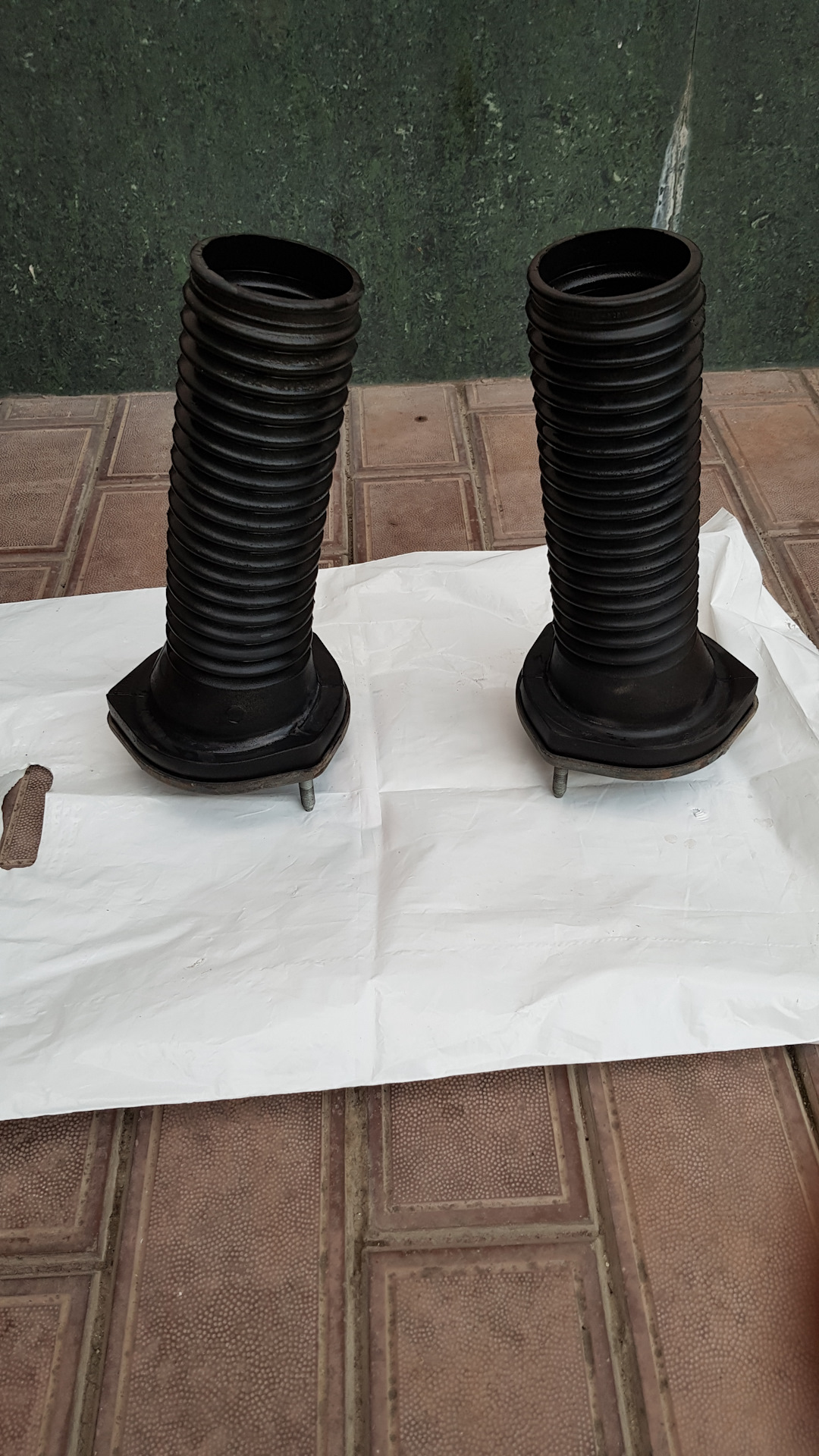

Сделаю заметку о проведенной работе по замене пыльника ЗАДНЕГО ЛЕВОГО амортизатора.
Запись, считаю, должна быть интересной для набора информации по оригинальной запчасти. Интернет скуден на эти артикулы. Поэтому закину много фотографий.
Оригинальный пыльник идет в сборе с опорой амортизатора. Дубли (многие) — без опоры. Но им я не доверяю…
Имея возможность и привычку ставить оригинальные запчасти был несколько удивлён ценой детали :💎 от 4600 деревянных💎.
Но надо, значит надо.
Взял:🔽
⚠ смутило отсутствие артикула, обычно оригиналы с ним..
всё остальное, как обычно в toyote.

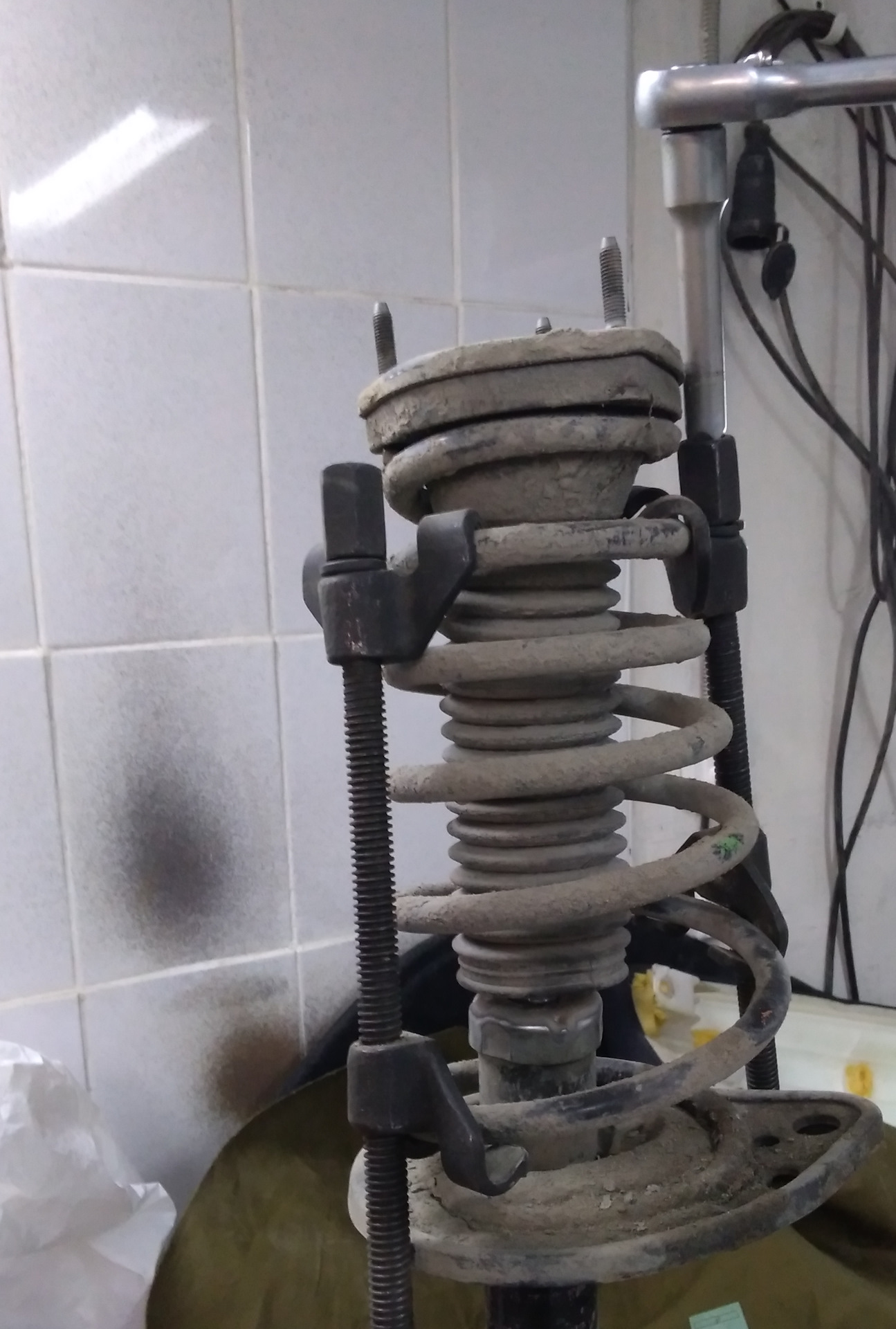

Замена не хитрая.
🔽Сравнение замененного и нового пыльника.🔽

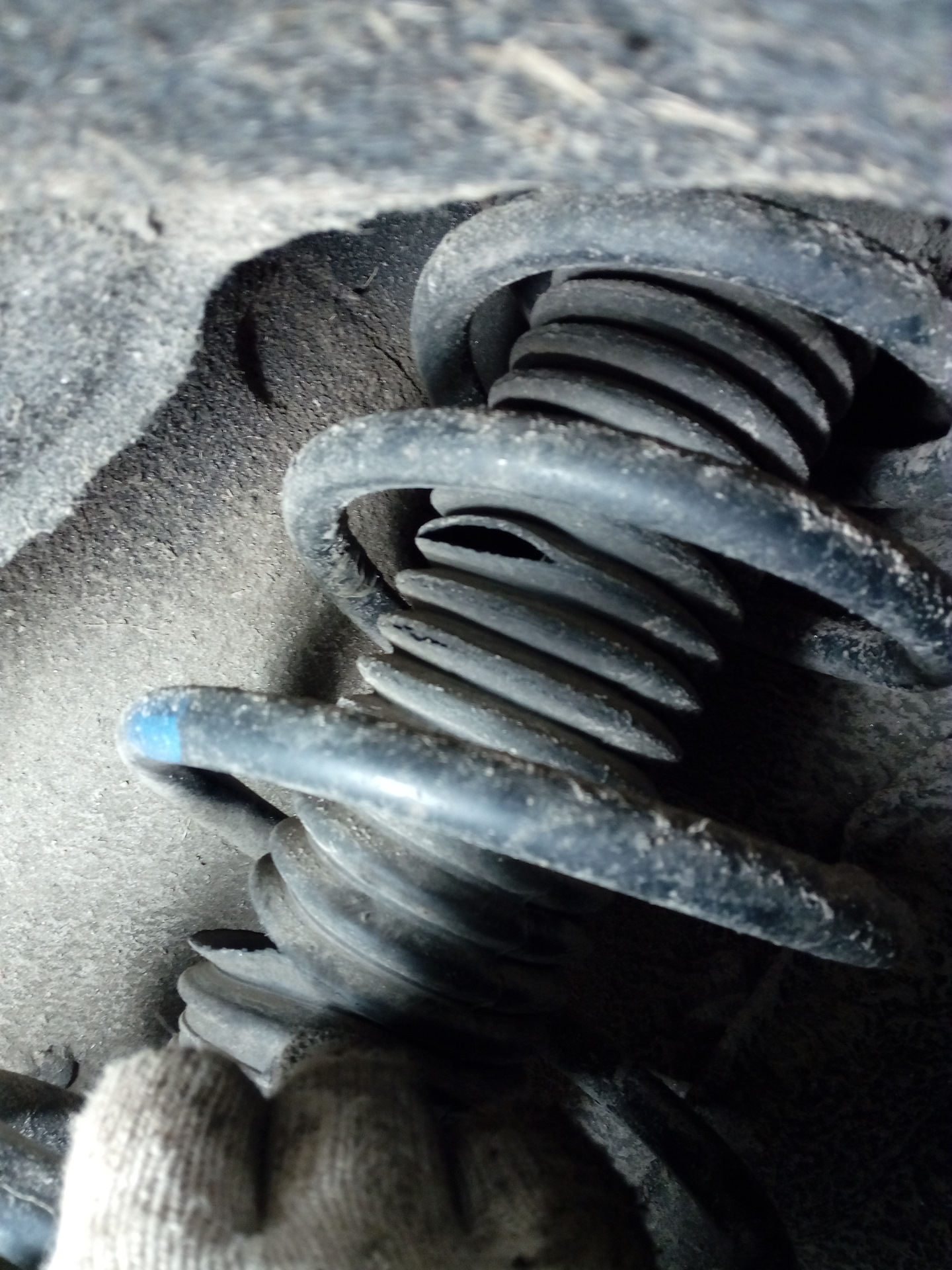

🔸Если присмотреться к последнему фото — видно, как устала поверхность, лежавшая под пружиной. Видимо, став тоньше определенного размера, и & или без должной упругости в НЕ ОРИГИНАЛЬНОЙ ДЕТАЛИ, начинается тот самый стук, который хрен найдёшь:)
🔸Теперь фото для идентификации.
Полагаю, мне все-таки попался оригинал. А Вам❓❗😜🚩

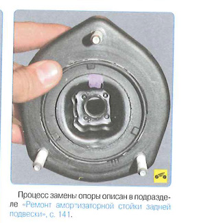

P.S. Листая инструкцию, увидел на фото оригинал. Сомнения в сторону — ОН:)
