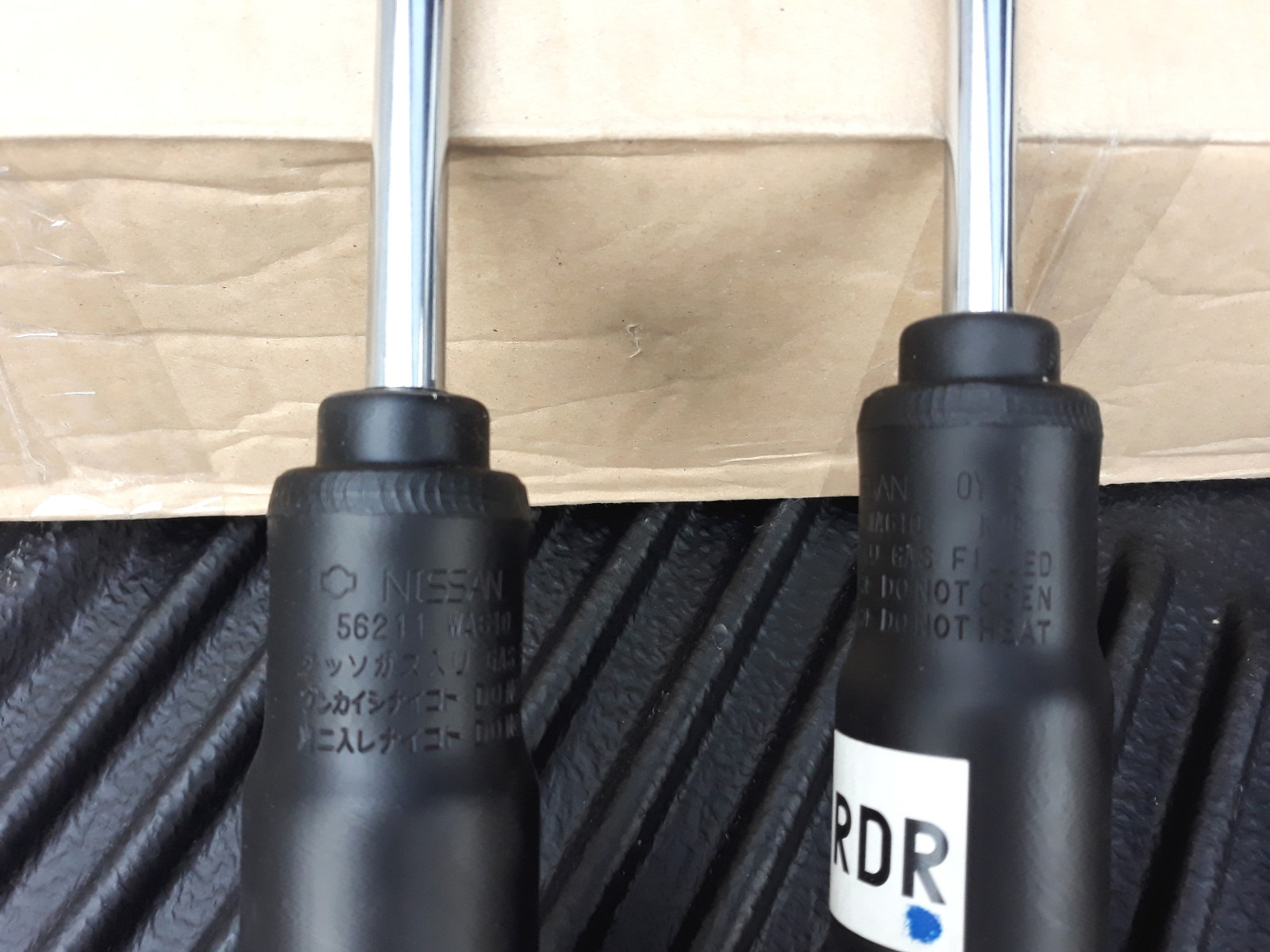

Данная тема для многих актуальна, т.к. это слабый узел в подвеске Авениров. И у каждого, кто столкнулся с данной проблемой, возникал вопрос: какие амортизаторы брать? Аналоговых вариантов мало, тем более достойных, зато ОЕМ-овских много.
Самый дешевый вариант — амортизаторы от Expert/Wingroad 56210-WD326 и 56211-WD326, но данные амортизаторы не пробиваются по каталогам для Avenir, поэтому не ведитесь на уговоры горе-продавцов.
Самый правильный вариант — амортизаторы от Avenir 56210-WA625 и 56211-WA625, у этих амортизаторов правильный шток (12 мм) и полное совпадение со всеми каталогами.

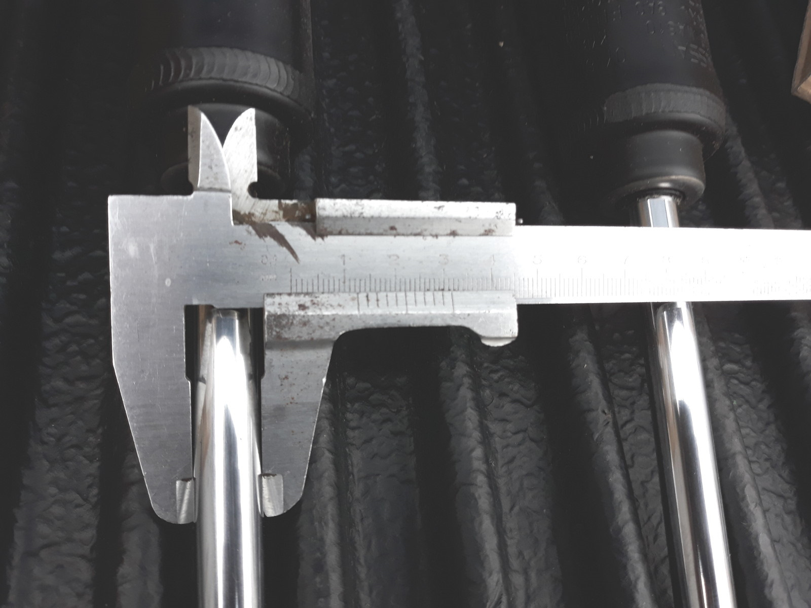

Кто покупал себе амортизаторы от Expert/Wingroad 56210-WD326 и 56211-WD326, отпишитесь по размерам диаметра штока.
Комментарии 7
static.autotrade.su/nomen…ture/wm/m/2a/2a8a4b8d.jpg
вот такие сейчас стоят. 14мм autotrade.su/krasnoyarsk/autopart/sat/st56210wd426

ага есть для SR20DE 4WD 2000-2002гг.
есть два варианта на 12мм и на 14 мм.
На 14 мм пошли после 2004 г.в.
На форуме nissan-avenir.club всё давно с номерами обсосано.
326е — 12мм от вингроада, эксперта, адэхи 4ВД. На эксперт они идут по каталогу, т.е. на авенир встают спокойно.
Только у меня проблема — хватает их только на 10 тыс. максимум. Уже 2-3 раза менял.
Родные 625е прошли тысяч 60 до замены.
Думаю опять родные поставить или может голубую каябу, если не поможет, тоже вроде ничего ходит.
брал такие — 56210-WA925, 14 мм, решается проблема легко, сверлением опорных чашек
