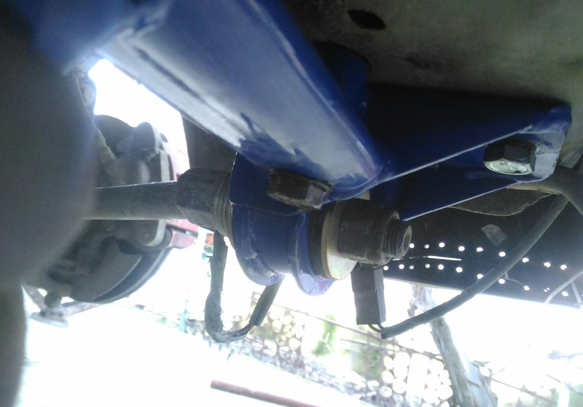

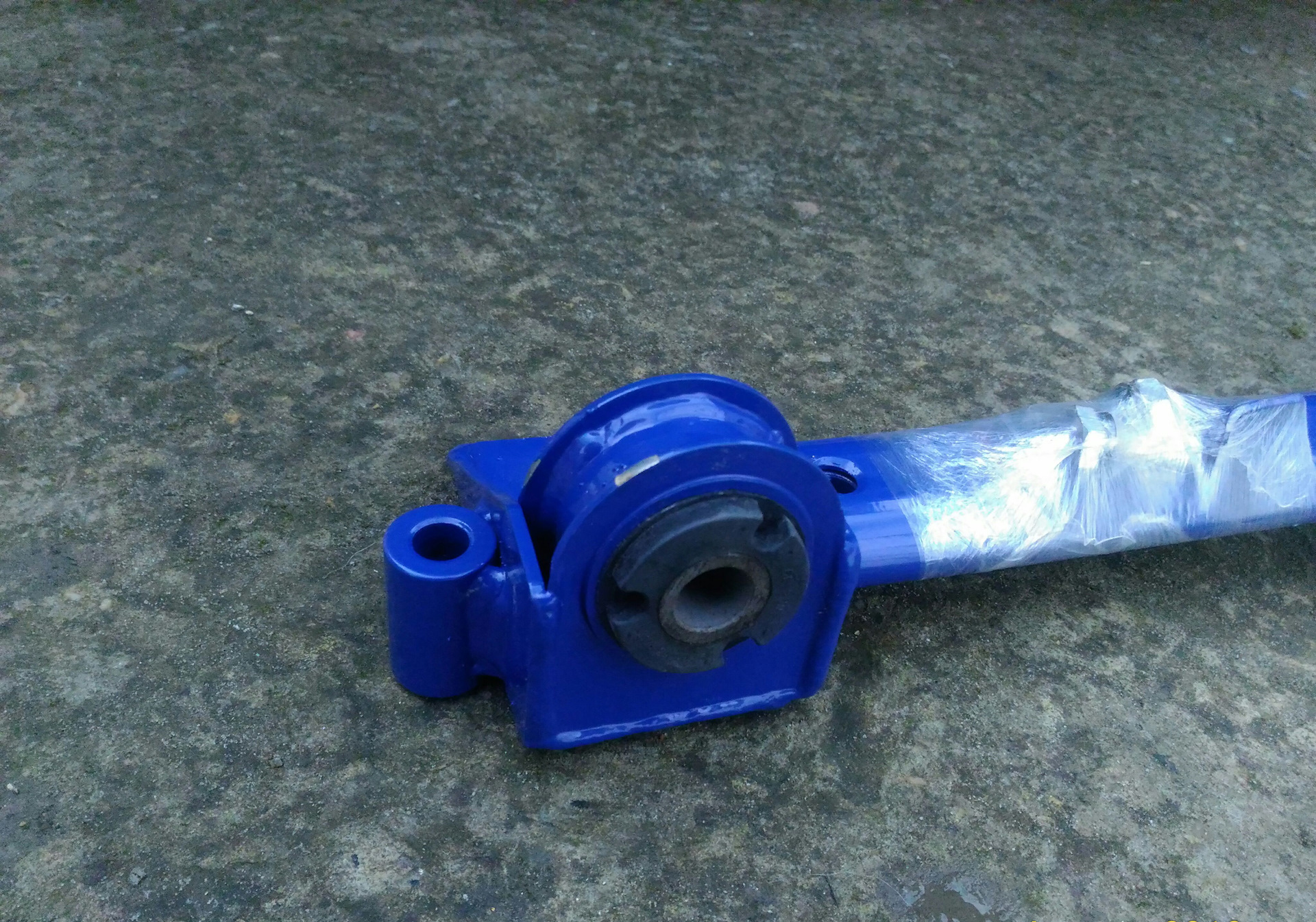

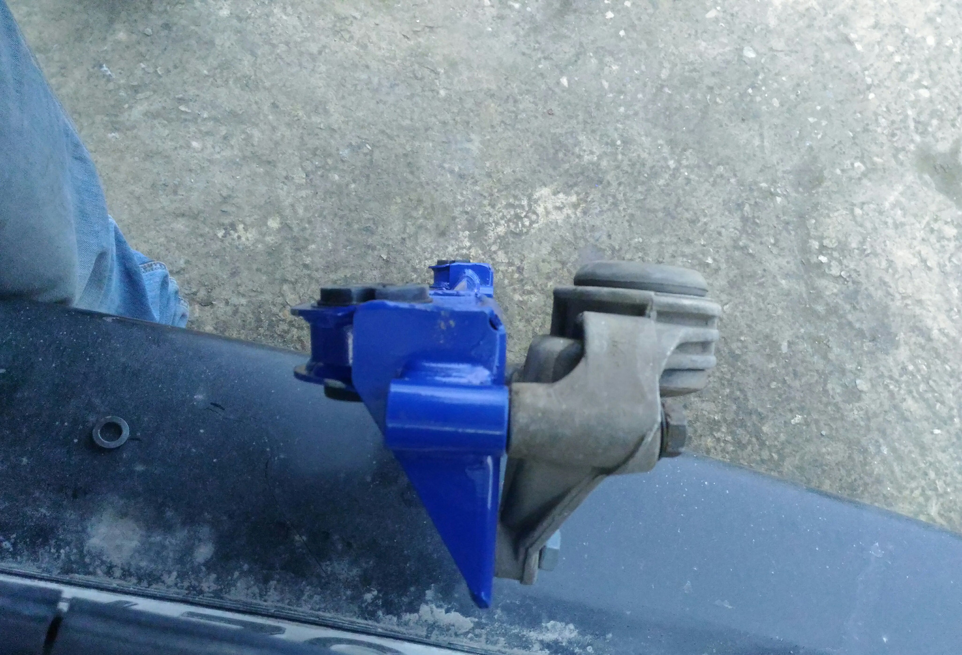

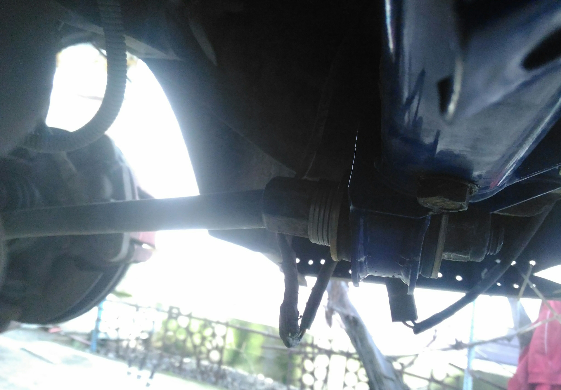

Доброго времени суток, господа. Давно хотел преобрести поперечину. Долго размышлял какую заказать-спорт с ромахами, либо же с полиуретановым сайлентблоком. Все же выбрал на ромашках
Очень полезная вещь. Сначала показалось через чур жестко, потом привык. На данный момент необходимости в треугольных рычаг, благодаря этой поперечине, нет. При резком старте уже не приходится ловить машину рулем по всей полосе, что происходило на сток крабе, ход сайлентблока краба большой, колеса стараются съехаться друг к другу, схождение немного уходит в плюс-привет тасканию на дороге. Да и вообще с ней подвеска более плотная, собранная-по трассе кайф, по грунтовке не так уже приятно, конечно.
Если в ближайшее время не хочется делать сход развал из за увеличенного кастера, то нужно компенсировать разницу шайбами

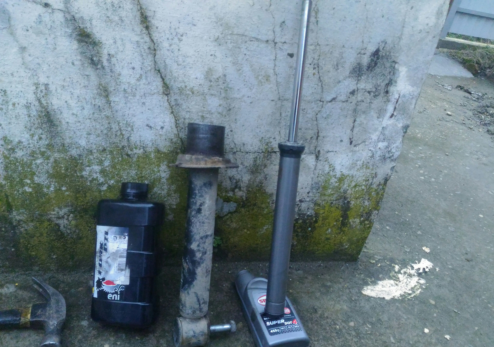

Так же перекачал задние аммортизаторы вилочным маслом Eni 5W. Хорошее масло и не дорогое. с ним аммортизаторы получились в меру мягкие, в меру жесткие, для меня получился хороший баланс.
