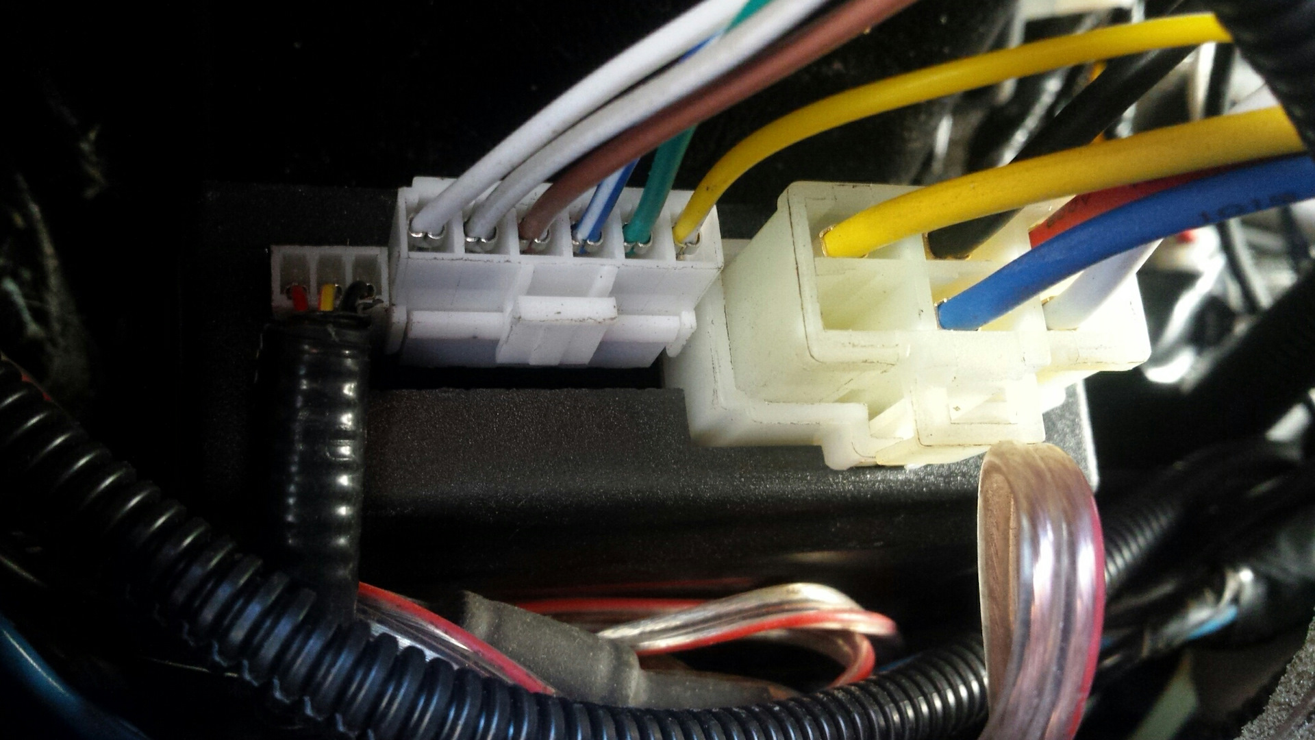

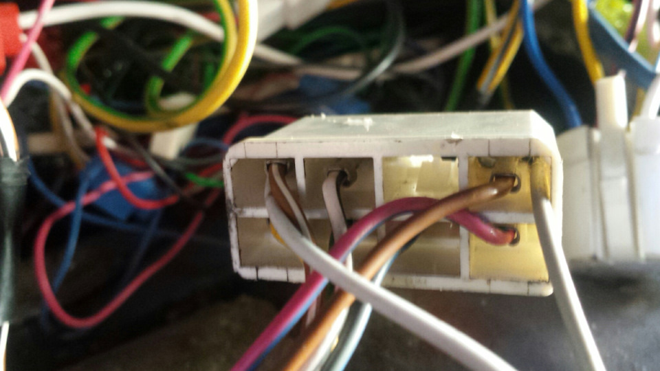

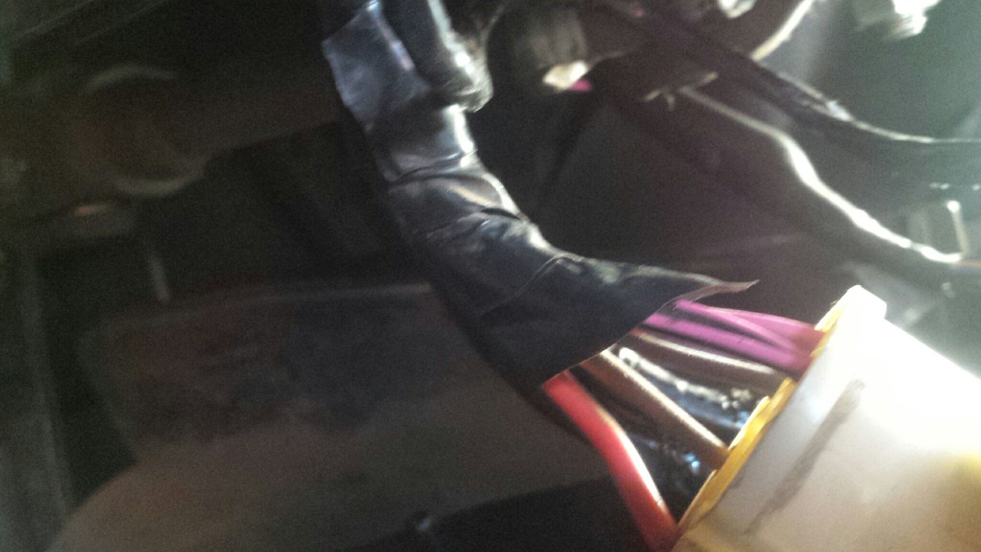

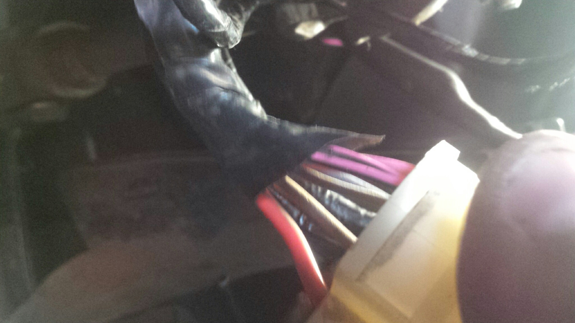

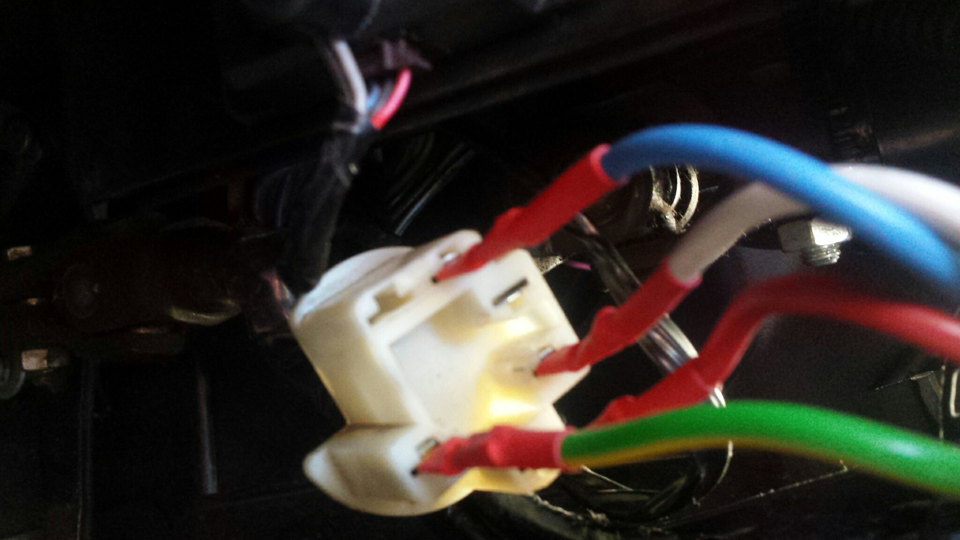

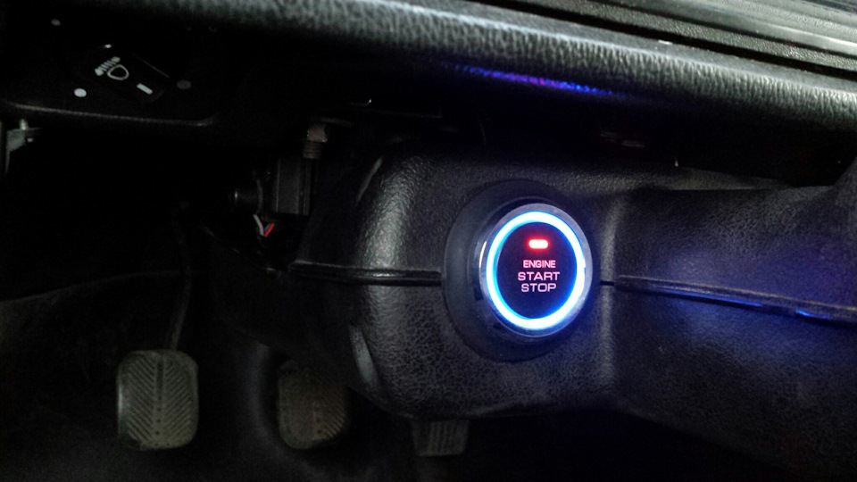

Привет всем давно не писал. Заказал с Али кнопку старт стоп поставил без проблем. Заводиться при нажатии на стоп. У кнопки есть функция автозапуска так не хватало зимой. Подключил через сигналку теперь пока машина на охране кнопка не активна. Плюс теперь свет выключается сразу как заглушил машину.

А можно тогда подробнее как оно реалуется? Принцип работы?
Один провод на ручник. Второй на сигнал заведенного двигателя иначе при запуске захлохнет. Третий на активатор двери от сигнализация когда он открывает дверь там появляется плюс. Нажимаем четыре раза открыть дверь все машина завелась. Естественно подняв ручник. Закрыв потом машину.
