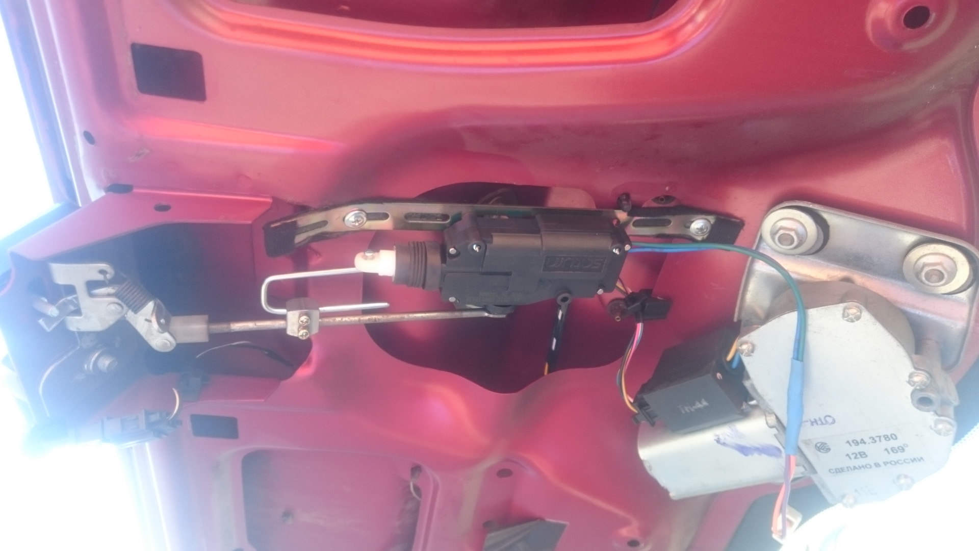

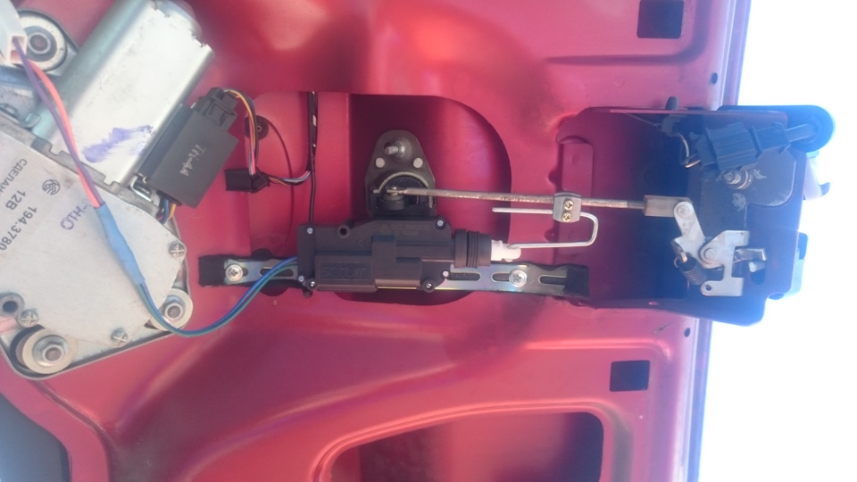

В классике активатор я реолизовал давным давно. А вот инжинеры калину обделили такой опцией точнее задумались но не реализовали. Вобщем дурная голова- рукам покоя не даёт. Активатор у меня был в загашнике. Прошерстив интернет выявил главную проблему: двух щелчковый замок багажника. Я язычек спиливать не стал, прилбрел замок багажника Приора Универсал, встал на штатные места. Дальше по месту приладил активатор. Теперь о расположениии кнопки, искал эстетическое расположение, нашёл его в блоке кнопок ЭСП, кнопка открытия багажника вписалась на ура. Провода выводил через штатный разъем двери, покупал спецефические разъемы. В магазине было мреобретено дополнительное гнездо под оеле и предохранитель все соединяем по стандартной схеме и радуемся жизни.

Я без реле сделал.

Получается с кнопки на ключе не открывается?
нет, с кнопкой ключа я не заморачивался, т.к нету у меня ключика с кнопочками, пользуюсь стандартным. Хотел подключить ко второму каналу сигнализации, но электрик устанавливавший сигнализацию изъял лишние провода в месте с разъемами. А искать и заказывать на сигналку разъемы нех очу.

А вот мой товарищ на калине как раз хочет реализовать эту функцию, открытие с кнопки и со стандартного брелока. если будем заморачиватся попробую по фоткать и схематичное подключение обрисовать. Где-то на драйве есть подобного рода тема будем подглядывать туда.
