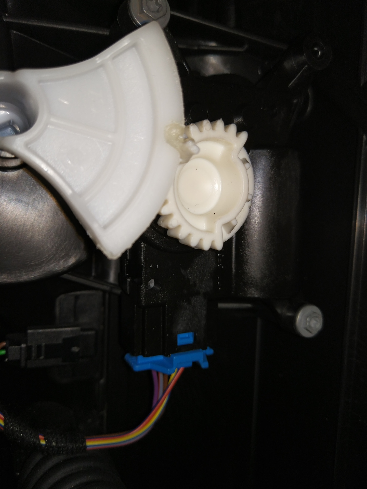

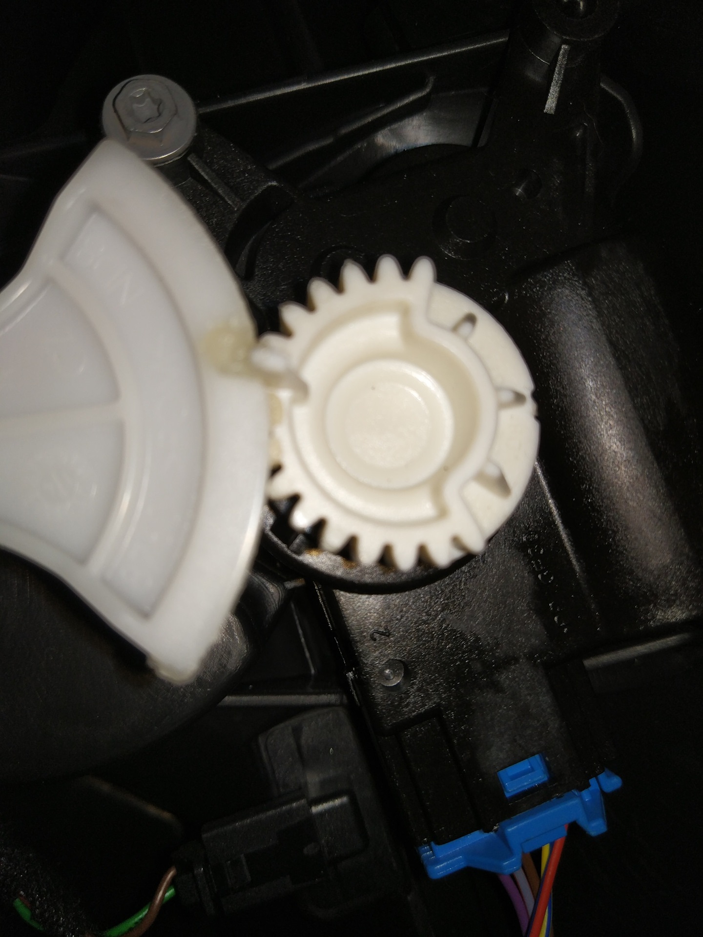

Под конец зимы стало похрустывать в районе печки и центральные дефлекторы отказывались меня согревать в стужу!
Пробовал васей сделать тест заслонок и вроде до весны все работало. На днях после чистки испарителя полез мотор печки почистить и смазать и нашел шестерню привода заслонок климата!

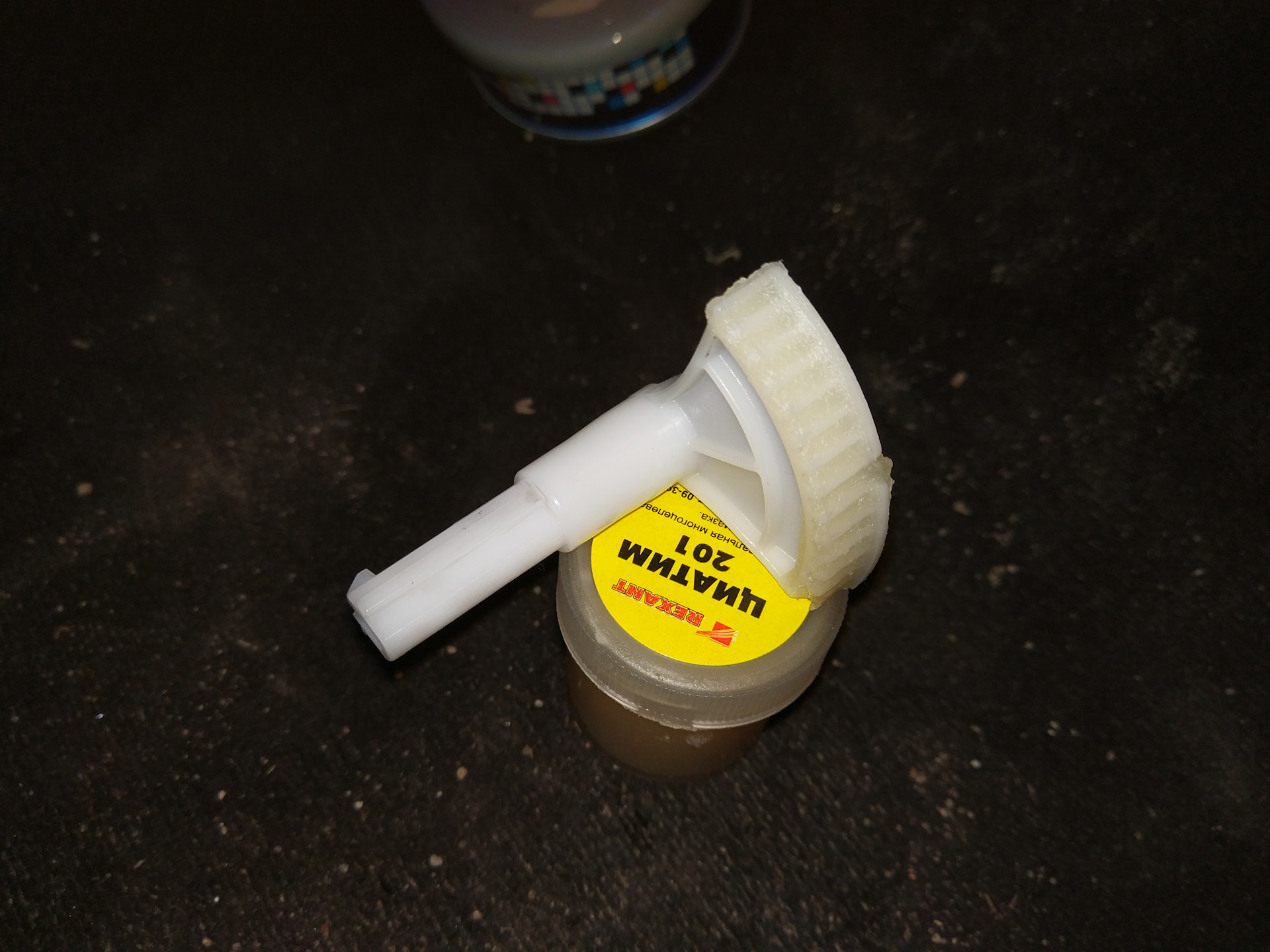

Шестерни выставио по меткам и смазал, пусть служат долго…

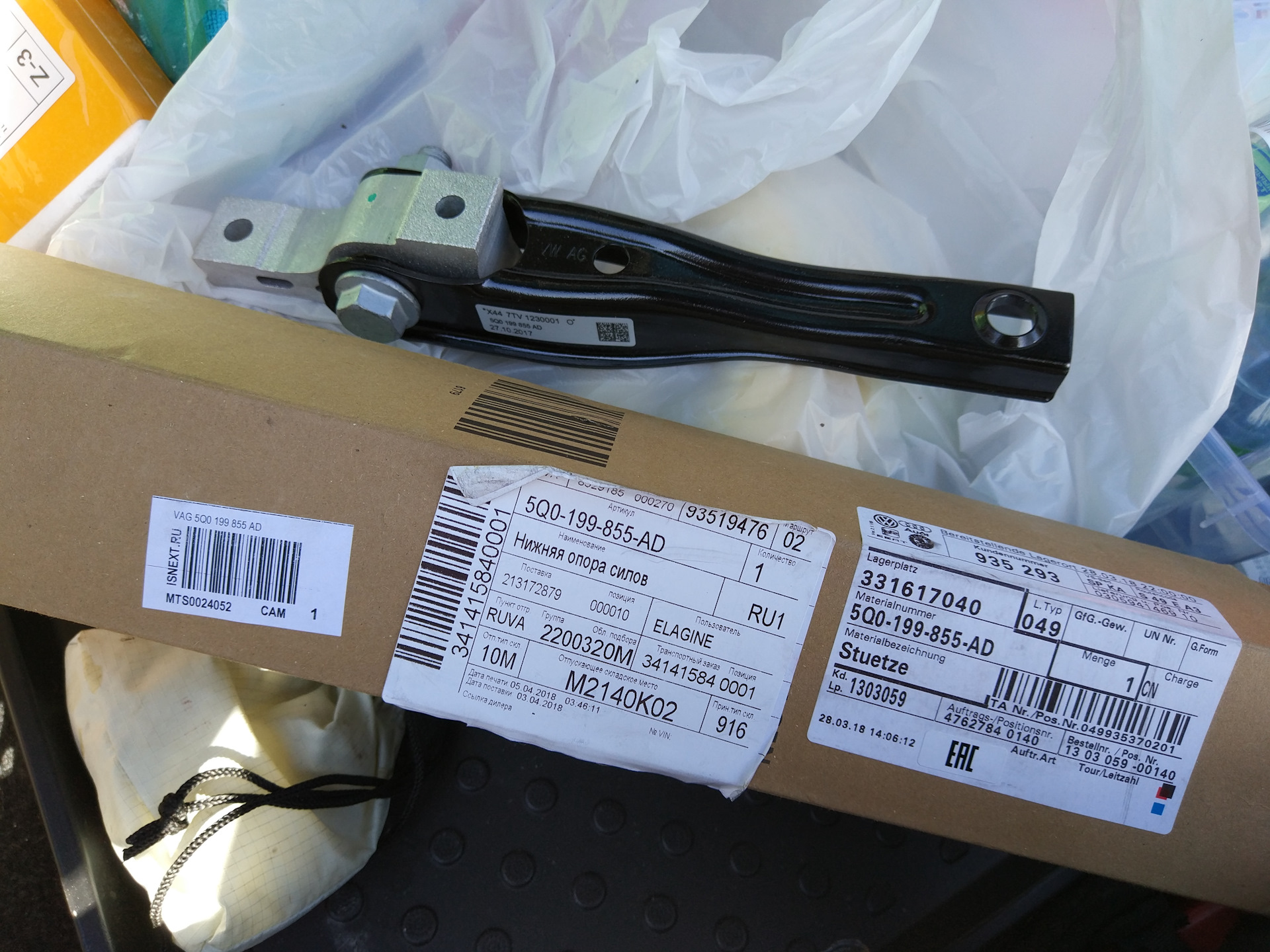

Запчасти на фото: 5Q0199855AD, 935293

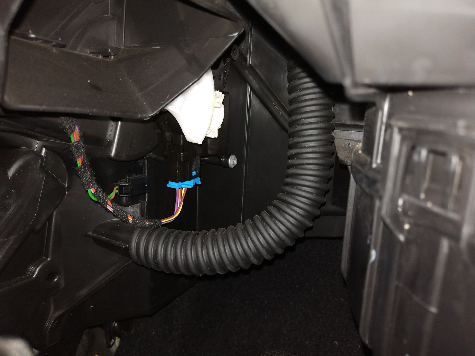

А как испаритель чистили? Механически или химозой через дренажную трубку?
Химией через дренаж
А как подлазили? С ямы или в салоне есть соединение?
В салоне целиковая трубка, заменил ее сьемной что бы можно было заливать химию

А опора зачем?) Приметил на фотках
Да случайно ткнул в галерее =) на самом деле хотел сравнить опору последней ревизии с опорой на алике. Может в ближайшее время напишу об этом
неделю назад у меня какой то хруст пластиковый был в районе селектора кпп…как щелканье
Со стороны водителя слышится примерно за селектором. Все верно
