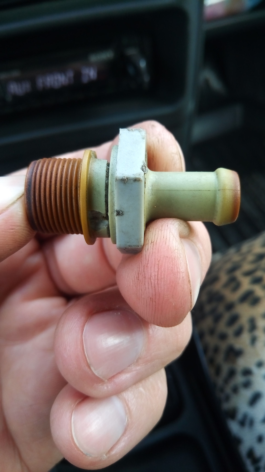

Я так понимаю это экология и если его заглушить то ничего особо в работе двигла неизменится.
Ваше мнение.
Просто на заказ 16 дней 1400
5 дней 1700. Крутовато как то.
Еще есть вариан вот такой GM 96495288 поставить он дешевле но диаметр под трубку меньше на 1мм(не критично)
кто что думает по этому поводу.

Что бы двигаться нужно, вывести штуцер в атмосферу. Лучше через шланг а то все изгадить маслом под капотом
Так я и вывел только второй сапун получается
Когда дроссель открыт разряжение во впускном коллектор падает, клапан закрывается, карьерные газы идут по второму контуру. Да и газов становится меньше.
Этот клапан работает только на холостом ходу. Если заглушить то избыточное давление в карьере начнет давить на сальники и масло потечёт. Или заглохнет ваш авто.
То есть по трассе я могу ехать.

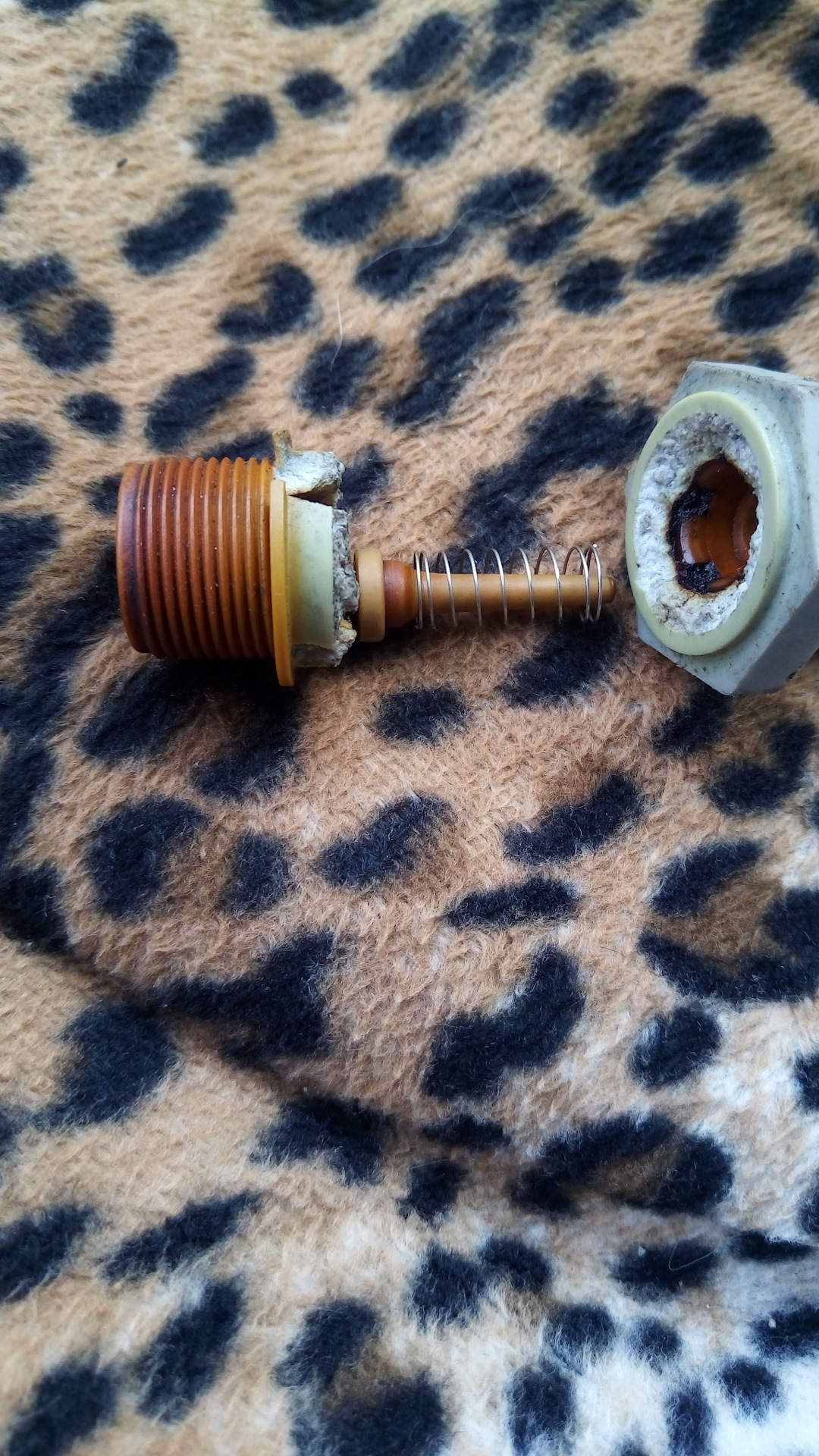

Почему только на холостом? Он механический, внутри только пружинка и резиновая мембрана
Вот что внутри
ZZGnom
Когда дроссель закрыт в коллекторе максимальное разряжение, это разряжение открывает клапан. Когда дроссель открыт разряжение уменьшается и клапанзакрывается

Так же сломался родной клапан. Поставил GM 96495288, намотал немного изоленты на трубку и всё нормально!

недавно поставил себе клапан GM 96495288, отлично встал, как родной!
