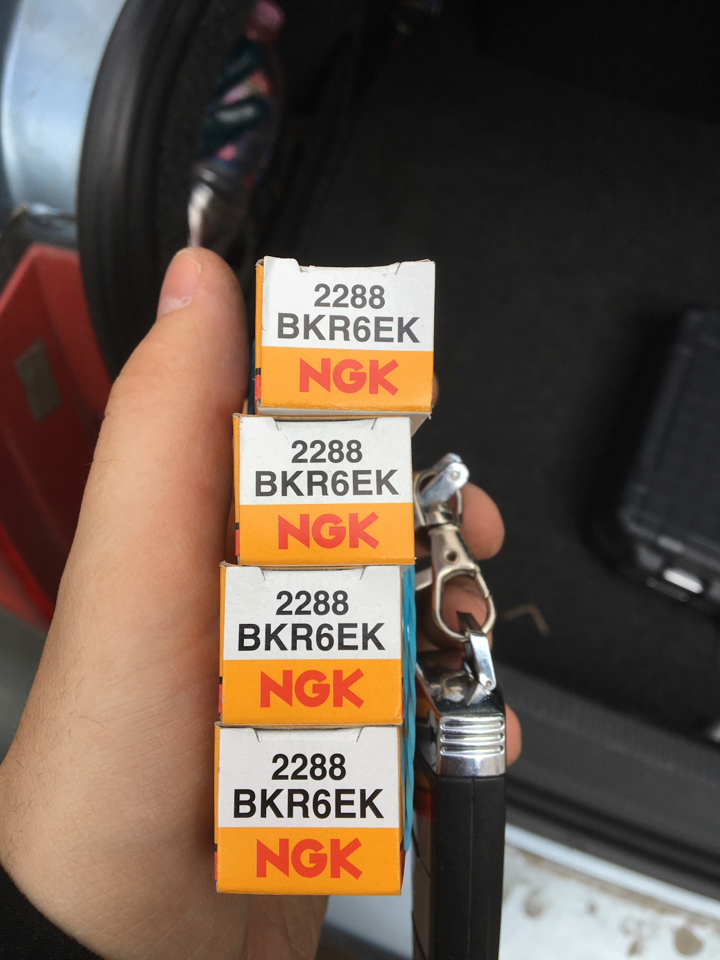

С момента покупки авто прошло уже почти полгода, а свечи я не то чтобы не менял, а даже не проверял! Машина работает ровно, обороты не плавают и вот что-то я даже не думал про свечи. Но чо-то дернуло глянуть и не зря
Зазор уже не малый + появилась просечка (телефон просечку не сфоткал, уж пардоньте). Тут недавно кто-то писал, что у него были проблемы с оборотами и он поменял на простые свечи и все проблемы ушли. Я не стал понтоваться и так же взял простые, тем более стоят копейки.
О проблемах. У меня есть косяк во время старта двигателя — обороты прыгают до 2000. После замены свечей, планка упала до примерно 1700, но всеровно это ненормально. Че делать? Куда копать?
Есть еще момент, он менее неприятный: машина не тянет если утопить газ в пол. Звук есть, а тяги нет. А вот если педаль чутка опустить, то тяга появляется. Это может как-то связано, хз. Буду рад любой помощи.

Нехватка тяги это скорее всего подсос воздуха и для профилактики чисть дроссельную заслонку.
У меня тоже поднимались обороты до 2т при первом старте зимой, сейчас тепло и обороты меньше поднимаются, мне кажется свечи тут не причём. 2,0fsi капризный тут не угадаешь что для лучше понтовые свечи или простые. А по поводу тяги, может заслонку посмотреть
Обороты и должны подниматься при старте это сделано для прокачки масла в системе.

А по свечам — не, не мой подход)) Как я писал уже появилась просечка, а контакт пошел закругляться. Не хочу ждать плавающих оборотов и т.д. )
Потом расскажи как нехватку тяги поборол.
