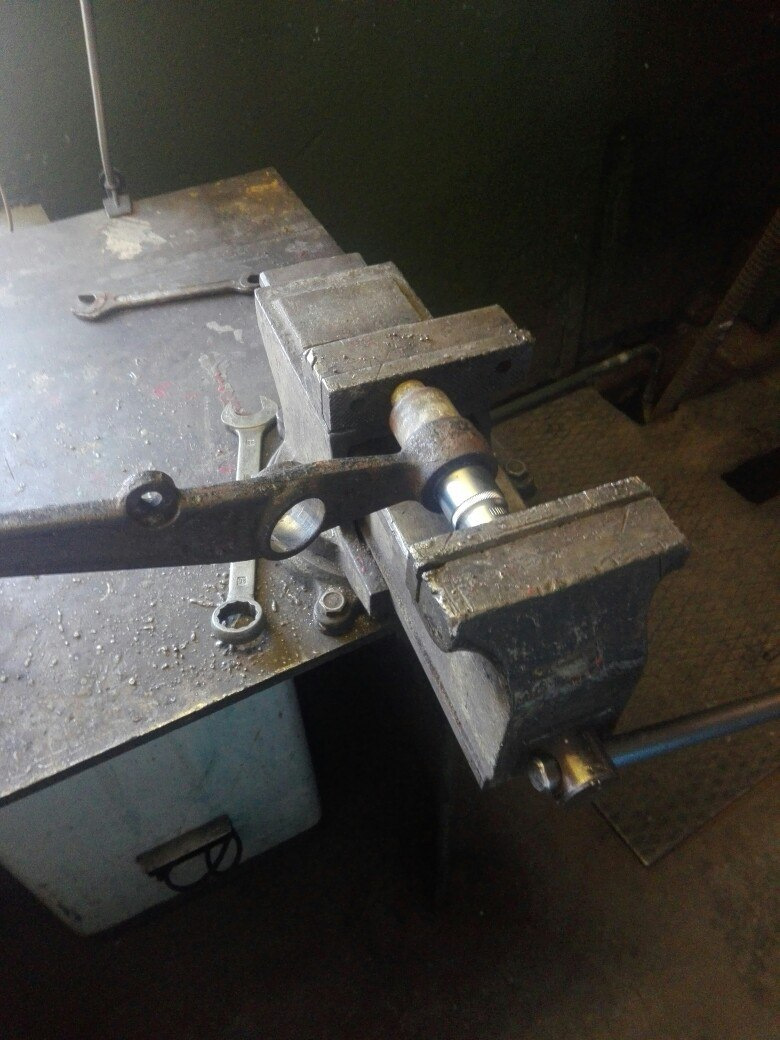

Что собираю заднюю подвеску вместе с задними дисковыми тормозами, на выходных появилась возможность подготовить рычаги и сами суппорта перед установкой.
Переборка суппортов происходила 2 раза!
Объясню почему: 1 раз перебирал суппорта использовал самзку из ремкомплекта та, что в пакетиках. Знающие люди сказали что в механизм ручника( а у нас он работает на подшипнике) не рекомендуется использовать эту смазку. Так же я вместо подшипника изначально поставил втулку но так, как ошибся с размерами втулки она не правильно "сидела" в суппорте. И собрал их со старыми, уже пошедшими, поршнями.
2 раз перебирал уже с правильной смазкой и "родным" подшипником суппорта.

Перепресовка происходила собственноручно в хороших тисках.
После запресовки сайлентблоков были вычещены и обработаны смазкой направляющие( смазку АТЕ не желательно использовать для направляющих!)
По своему опыту я обработал направляющие графитной смазкой, ибо на передних уже 2 года как полёт нормальный!
