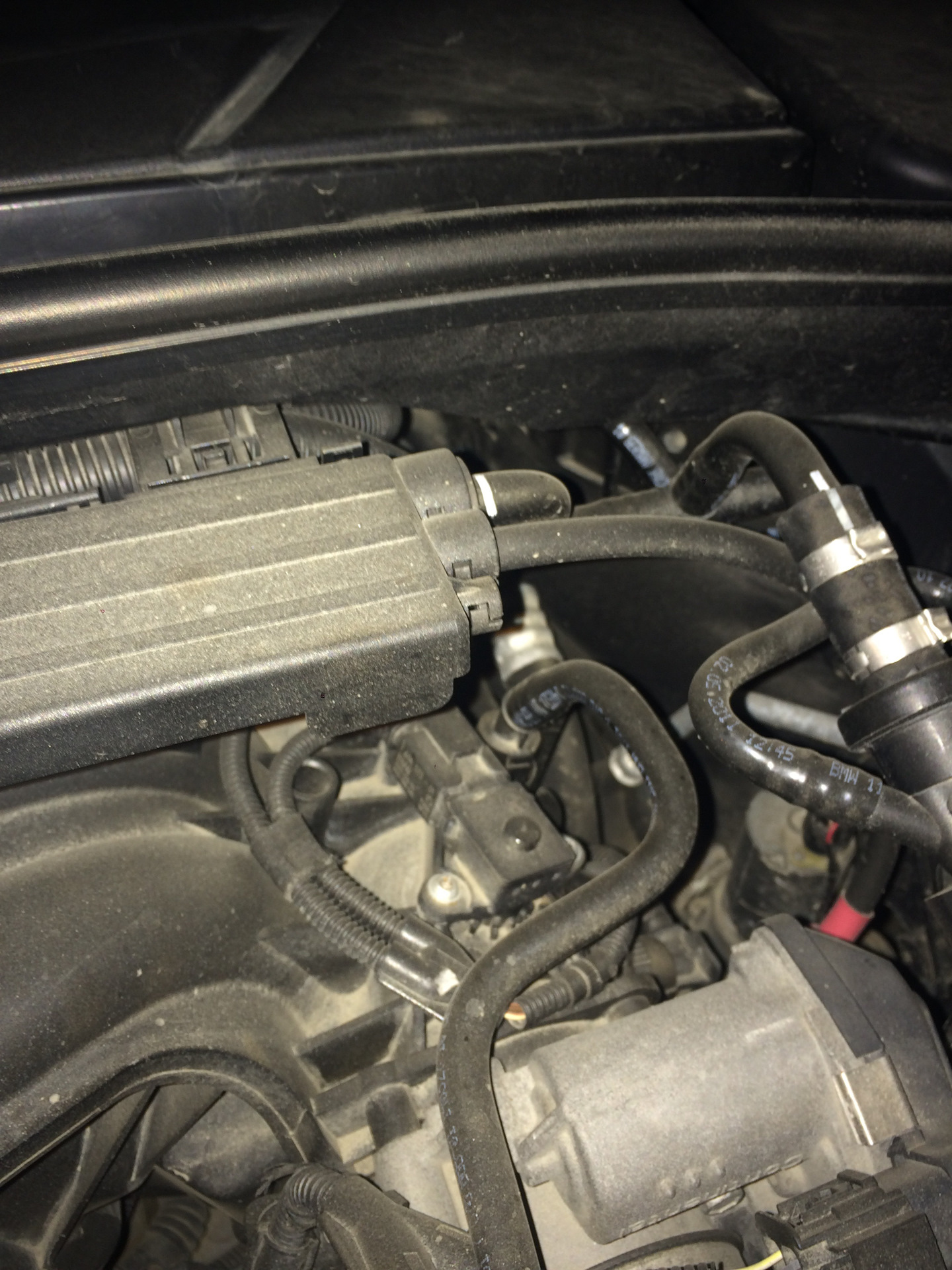

Вариант с грязным дросселем из этой же серии?
Ещё датчик почистить можно на коллекторе стоит. Тока вдешкой в него не надо напрямую прыскать, продавишь его и менять придётся.
Дроссель можно почистить так же как и клапана ваносов.
А вообще как вариант, помой движку и там видно будет что подтекает.
Спасибо за варианты! все проверю, двигло мыть было как раз в планах
На счет течей или запотеваний их уже нет, все чистенько
PromozCar
Вот этот датчик по центру
