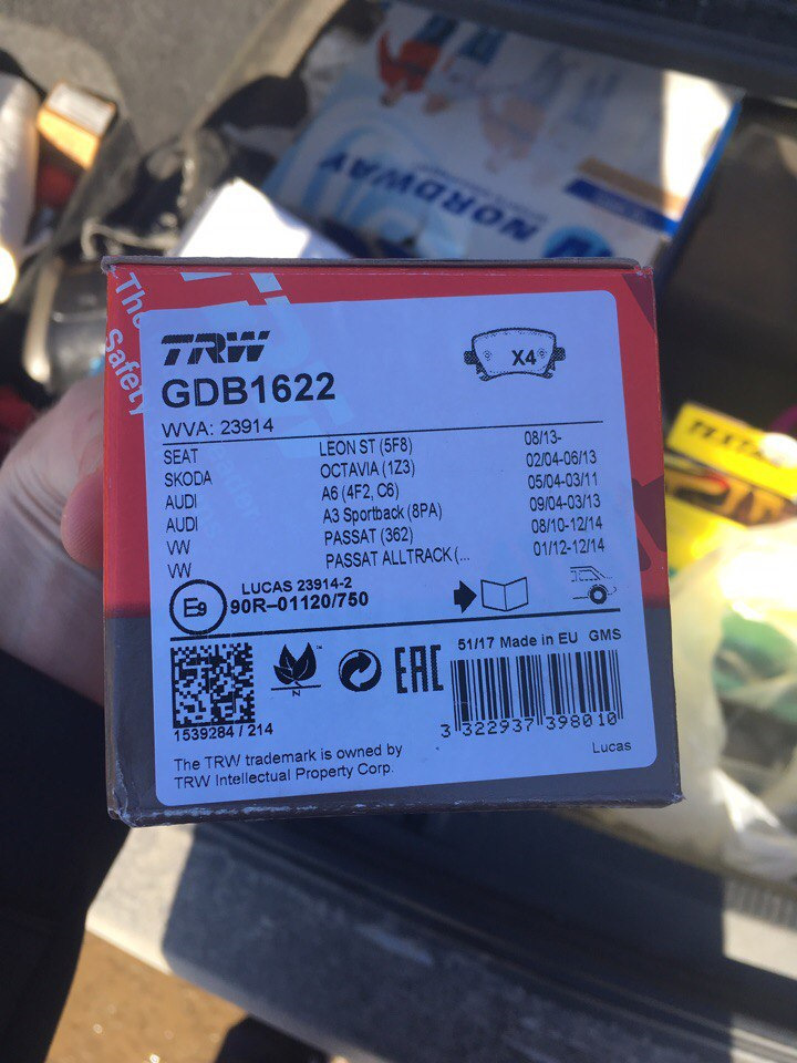

Вообщем заказал задние колодки, заодно и диски решил поменять, так как на моих уже была приличная выработка, а дважды платить за работу смысла не имеет, тем более разводить моторчик через прогу не в каждом сервисе смогут. Когда понял, что я затупил, заказал еще и передние колодки тоже, гулять дак гулять, тормозить дак по полной)))
Приобрел такой набор:
Задние диски

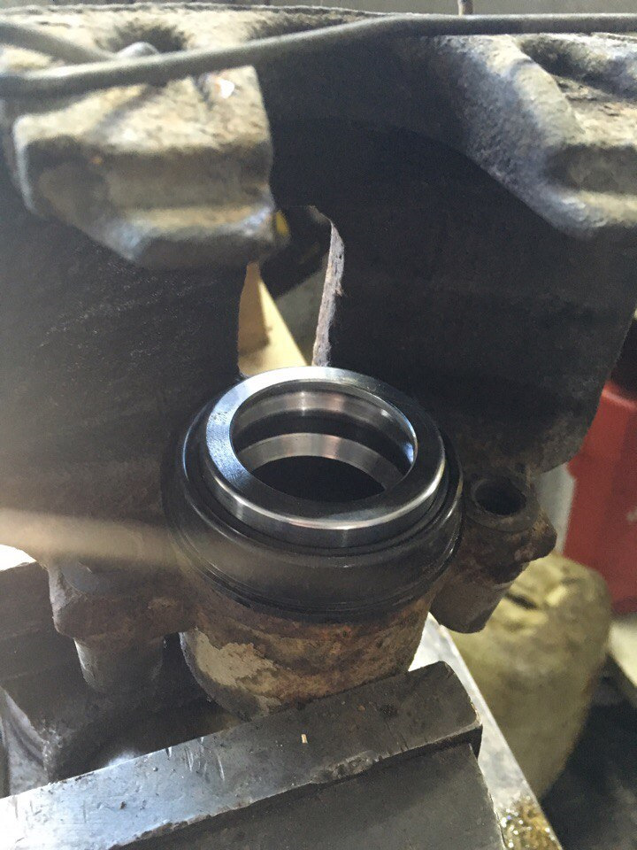

И так, приехав в сервис, спокойно оставив машину я начал заниматься своей рутиной, которую нарушил звонок моего товарища из сервиса. Мне было сказано, что причиной уезженых колодок спереди стал клин поршня в левом суппорте, из за чего внутренняя накладка стерлась, остальные колодки были в бодром состоянии и проехали бы еще не мало ( теперь у меня есть 3 тормозных колодки))

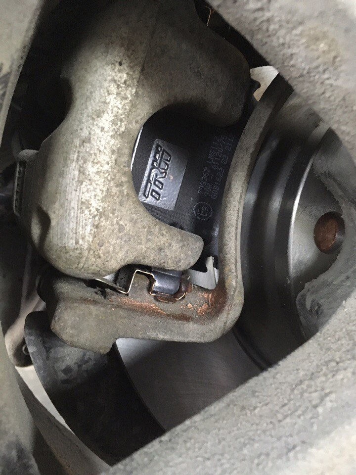

Заодно смазали направляшки задних суппортов и машина стала значительно лучше катиться без включенной передачи, видимо тоже слегка подкусывало.
В целом тормоза на данном комплекте получились хорошие, педаль не ватная даже после нескольких активных торможений.
