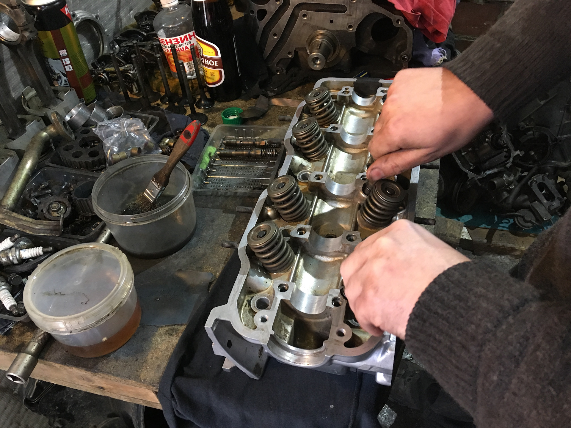

11 апреля (на 11 день ремонта) Серега отмыл и зарядил ГБЦ, заменив и притерев клапана, а так же выведя плоскость головы.

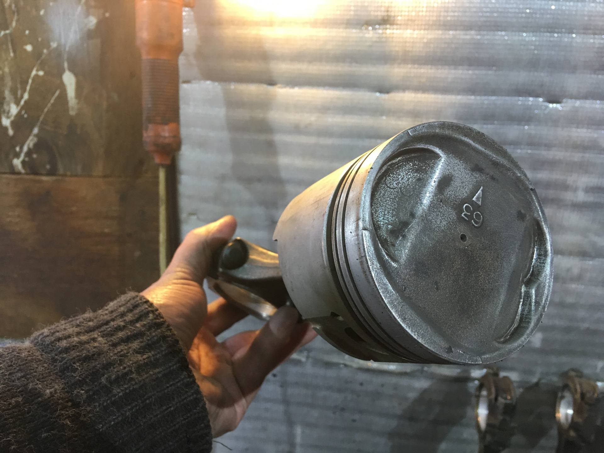

Отмытые поршни.

Голова собрана, ждем запчастей, чтобы собрать поршневой блок.
