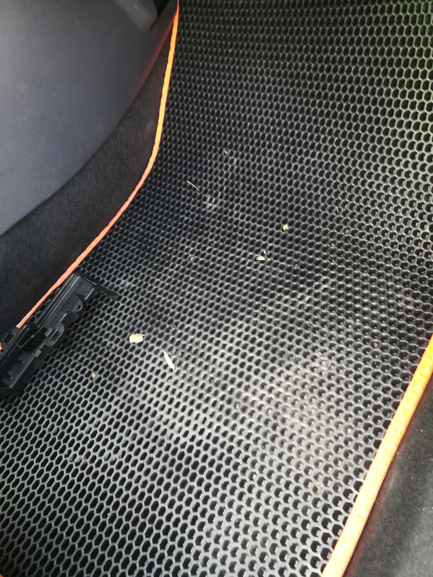

Два дня в салоне запах пыли, решил заменить фильтр салона.
Результат на фото.
За 7500 км фильтр грязный, листва в нем, и весь забит пылью.
Новый стал хорошо, но что-то не с первого раза и пришлось помучаться.
Как поменять смотрел на этом видео
Купил еще и воздушный фильтр, может на днях поменяю.

я ещё после установки в наглую рукой залазил, со стороны мотора и расправлял, иначе нет гарантии что верх расправился.
Удивительная конструкторская мысль по установке фильтра!
После Corolla был очень удивлён такому решению! Но зато есть место «подвигу»(замена фильтра сродни чуду!)))
