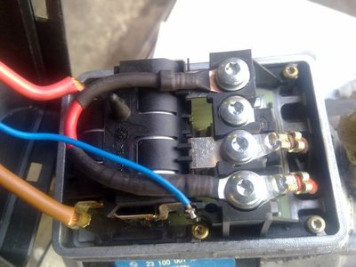

Вылезла проблема с рулем, начал туго крутиться… Почитав интернет все говорят начинать с коробочки под бачком омывателя…
Залез поменял в ней 2 контакта, нифига… Бывает такое что изредка сам включится минуты на 2 и опять отключается.
Пробовал поставить реле, тоже самое, не работает… Может реле не правильно подключаю…
А может и насосу пришел конец…
Вопрос такой. Могу ли я слить масло с Эгур, снять бычок и пока без него катать? На что это может повлиять?
Или может кто что посоветует ?

Проверьте питание на синем проводе от генератора.
2в. иногда 4, что то непонятное
2 вольта?
да)
а какое должно быть на синем когда заведен и когда не заведен ?
Перемкните в черной коробочке провода между собой, если ЭУР заработает — чините генератор
в черной та что под бочком омывайки или та что на бачке гура
Под бачком омывайки, клеммы под гайками
понял, попробую
это самая простая проверка
hartmann22
так ?
нет. туда вообще лазить не надо без необходимости.
я пока втулил реле, на место черной коробочки под бачком. но все равно ничего не заработало… К вечеру опять буду лезть …
вы с начала разберитесь как ЭУР работает, потом неисправность найдите, а уже потом колхозом можно заниматься.
вернул все в прежнее состояние заменил только контакты в колодке, на красном проводе на незаведенной 12в. на синем 0, на заведенном на красном 14.4, синем 14.4
куда дальше копать?
