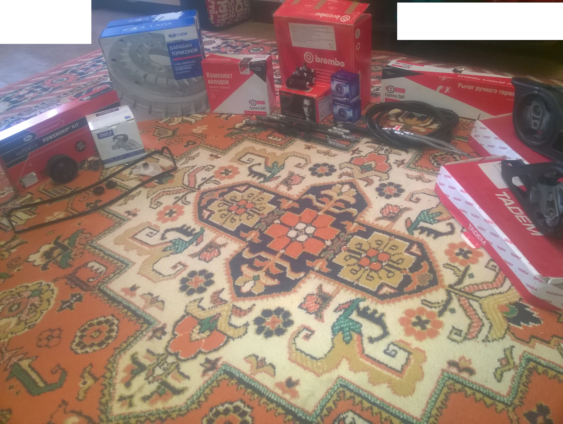

И так, автомобилю 11 лет, все детали и узлы еще заводские, а пробег 82 000 (Родной 100%), т.к я не сторонник превращать автомобиль в кучу убитого металлолома по причине не своевременного обслуживания, с учетом личных ощущений и опыта эксплуатации данных автомобилей, постепенно закупил следующие детали:
1. Диски тормозные BREMBO 09.8894.14- 2800 пара.
2. Колодки тормозные BREMBO P41003 — 1000 р.
3. Комплект ГРМ Gates k015521 (не усиленный) — 1000 руб.

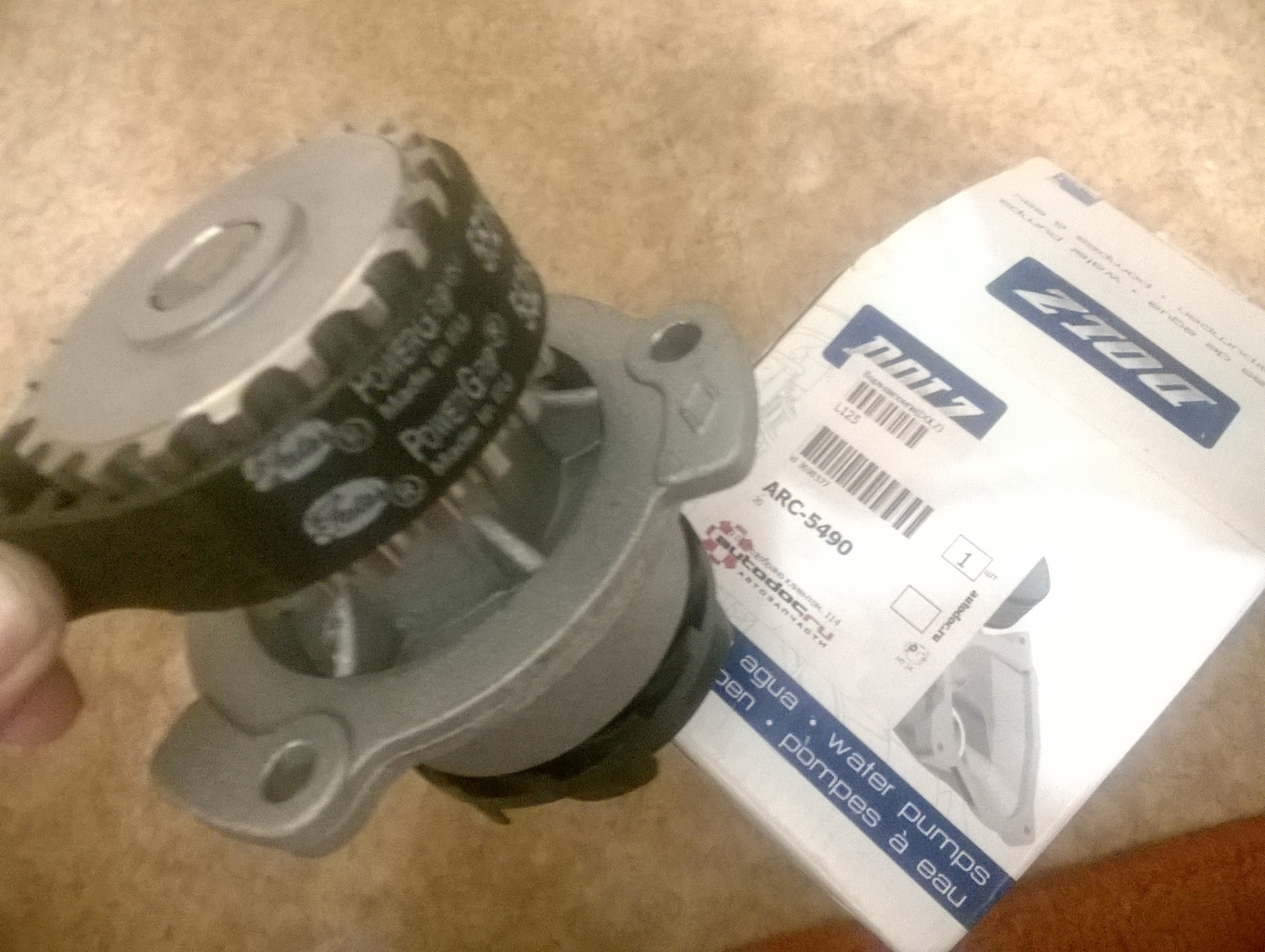

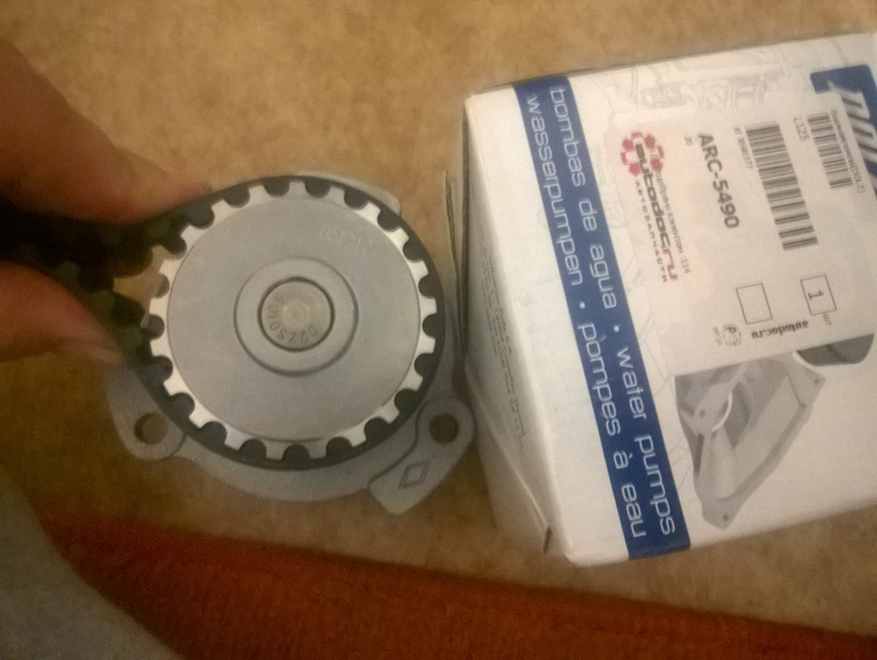

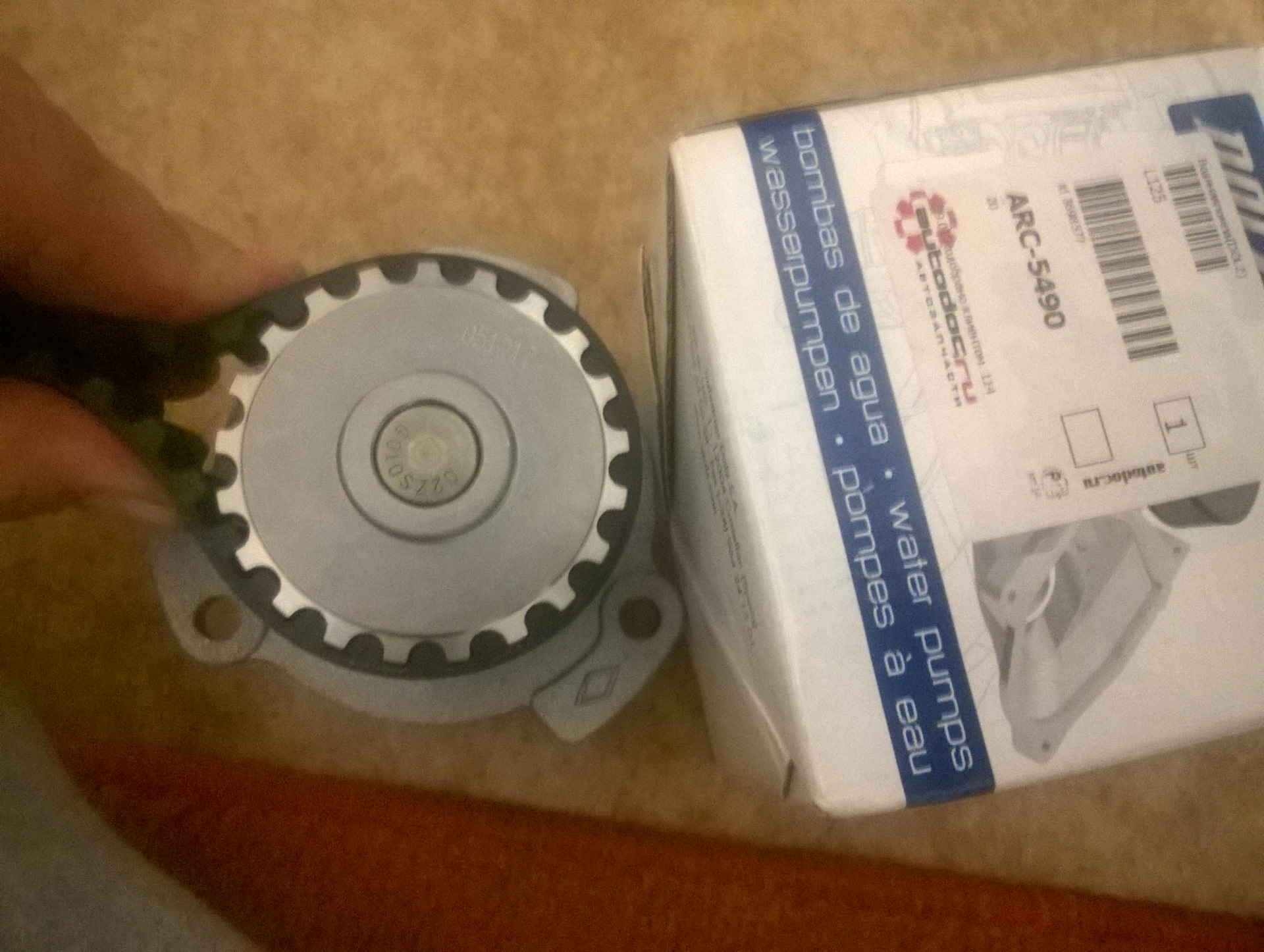

4. Помпа DOLZ L125 — от 16 ти клапанного мотора, по ошибке но сказали подойдет — 850 руб.
5. Ролик приводного ремня — 500 руб.
6. Подушки ДВС TADEM 2190-1001045РУ 850 РУБ. и 2190-1001089РУ 850 РУБ.
7.Рычаг ручного тормоза 11180-3508010-00 600 руб. (на старом все зубья по отломались)
8. Троса ручника "Дмитровоградские" 2110-3508180 2шт 400 руб
9. Подшипники задних ступиц 256706АКЕ12 2 штуки 1500 руб Вологодские "VBF"
10. Тормозные цилиндры 2 шт 700 руб.
11. Тормозные шланги 4 штуки 800 руб.
12. Колодки задние 2108-3502090-55 комплект. 600 руб.
13. Тормозные барабаны 2108-3502070-00 2 шт. 1500 руб.
14. Сетка в бак 50 руб
15. Прокладка под кл. крышку 250 руб.
Итого: 14250 руб.

помпа точно подойдет?там вроде зубья разные. у самого долз
Вроде должна.
mrog555
