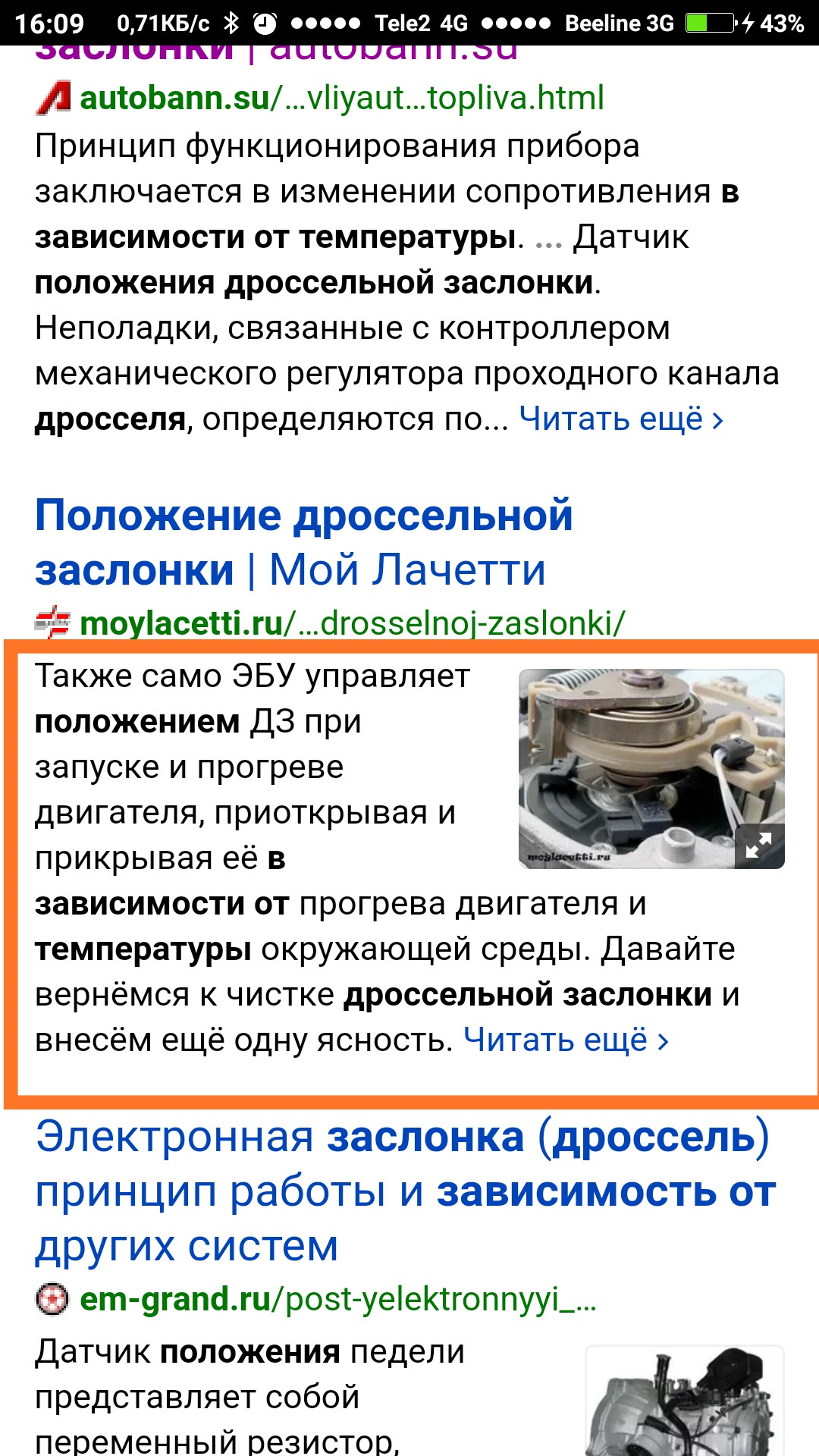

Положение д.з. зависит от t окружающей среды и t двигателя.
интересно как она зависит от окружающей среды?
А разве не чем холоднее тем больше открыт дроссель (холодный старт)? (Вспоминая карбюраторную девятку, без "подсоса" в холода хреново заводится, а как известно "подсос" изменял положения д.з)
вы вероятно не ездили на тросике ваз, там дросель был закрыт на 100% при любом запуске и регулировалось все это рхх, но здесь что то подобное мне кажется должно быть
