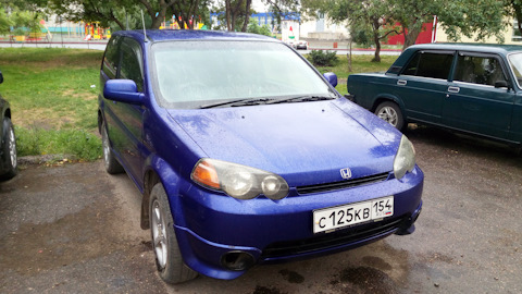

Сегодня переобулись на лето. Резина Пирелька полулысая, осталась от Тойоты. Диски 15-е Хонда, на фото лучше чем в жизни: ободранные, но красить щас нет ни денег ни желания, на улице ещё холод. Смотрится неплохо, только по сравнению с зимой стало значительно жесче. Да, передние диски встали прям впритык к суппортам, внешне кажется даже что чуть задевает за наружний край. На ходу вроде не шоркает. Думаю не страшно.

Полные параметры дисков и резины?
Резина 195*65 р15, диски 15-е, все параметры не знаю, сверловка 114.30x5.
Смотри вылет (ЕТ) внутри диска. У меня сейчас стоят Одиссеевские 195/65 15 ЕТ 45. Ничего не задевает. И даже с лопнутые пружинами не задевало!
