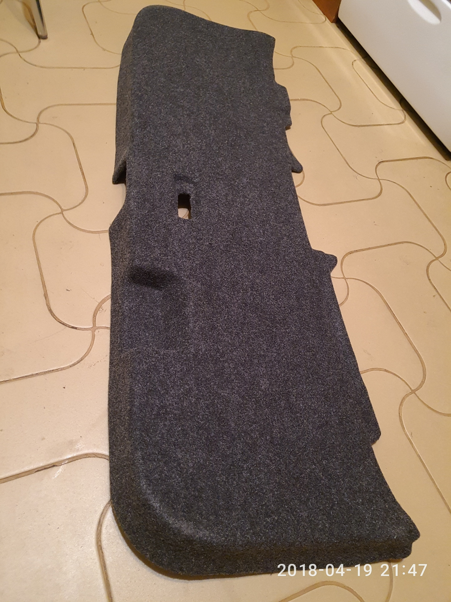

Вобщем решил переклеить обшивку задней двери (универсал). Заранее был куплен карпет и клей. Клей в виде спрея уже проверенный и хорошо себя зарекомендовавший для таких целей. Карпет может не самый лучший, но отлично тянется.
Не снимая старое покрытие наносим небольшими участками клей и прижимаем карпет. Настоятельно рекомендую работать в перчатках.
Так как материал тянется удалось обойтись без складок на закругленный местах и заполнить выемки и ниши.
Осталось прорезать заклееные дырочки под клипсы. Я это делал горячим ножом. всего 14 дырочек + 2 на крепление ручки.
Готово)).
