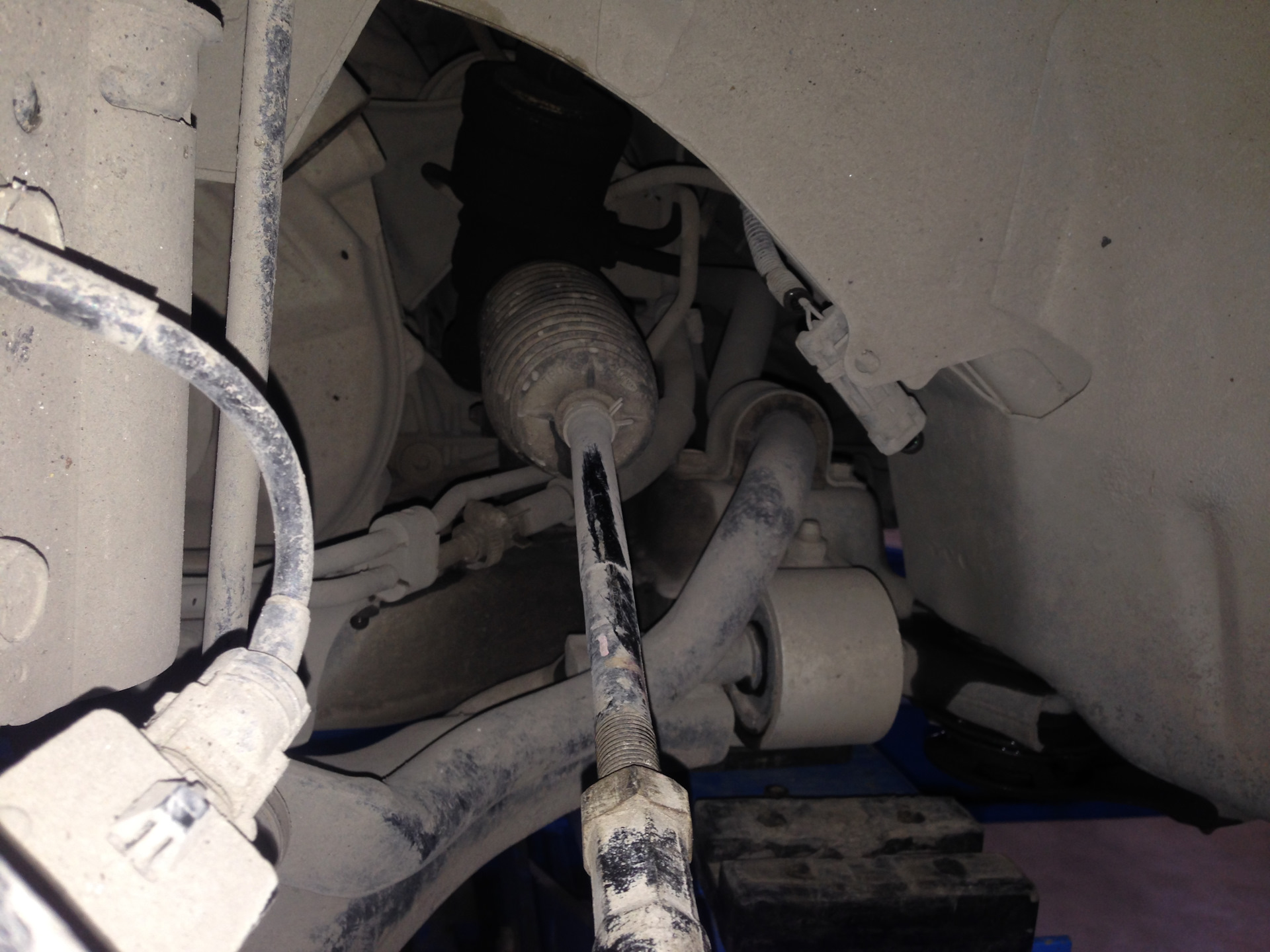

Домкратим и снимаем переднее левое колесо.
Сливаем жидкость ГУР, слилось примерно 600мл.
Снимаем промежуточный рулевой вал, предварительно зафиксировав рулевое колесо от проворота.
Далее снимаем небольшой пластиковый пыльник с верхнего вала рейки и снимаем стопорное кольцо, для чего используем спец отверстие на корпусе рейки. В него нужно вставить шило и выдавить стопор. Потерял около часа времени в попытках снять стопор пока не увидел данное тонкое отверстие.
Дальше большой плоской отвёрткой поддеваем саму крышку и вытягиваем её на ружу

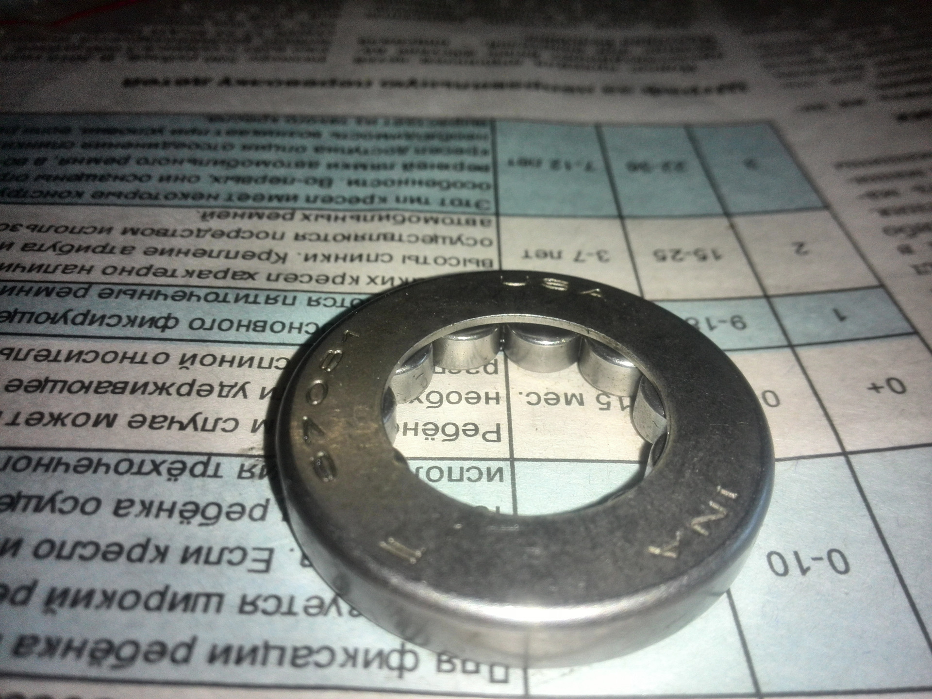

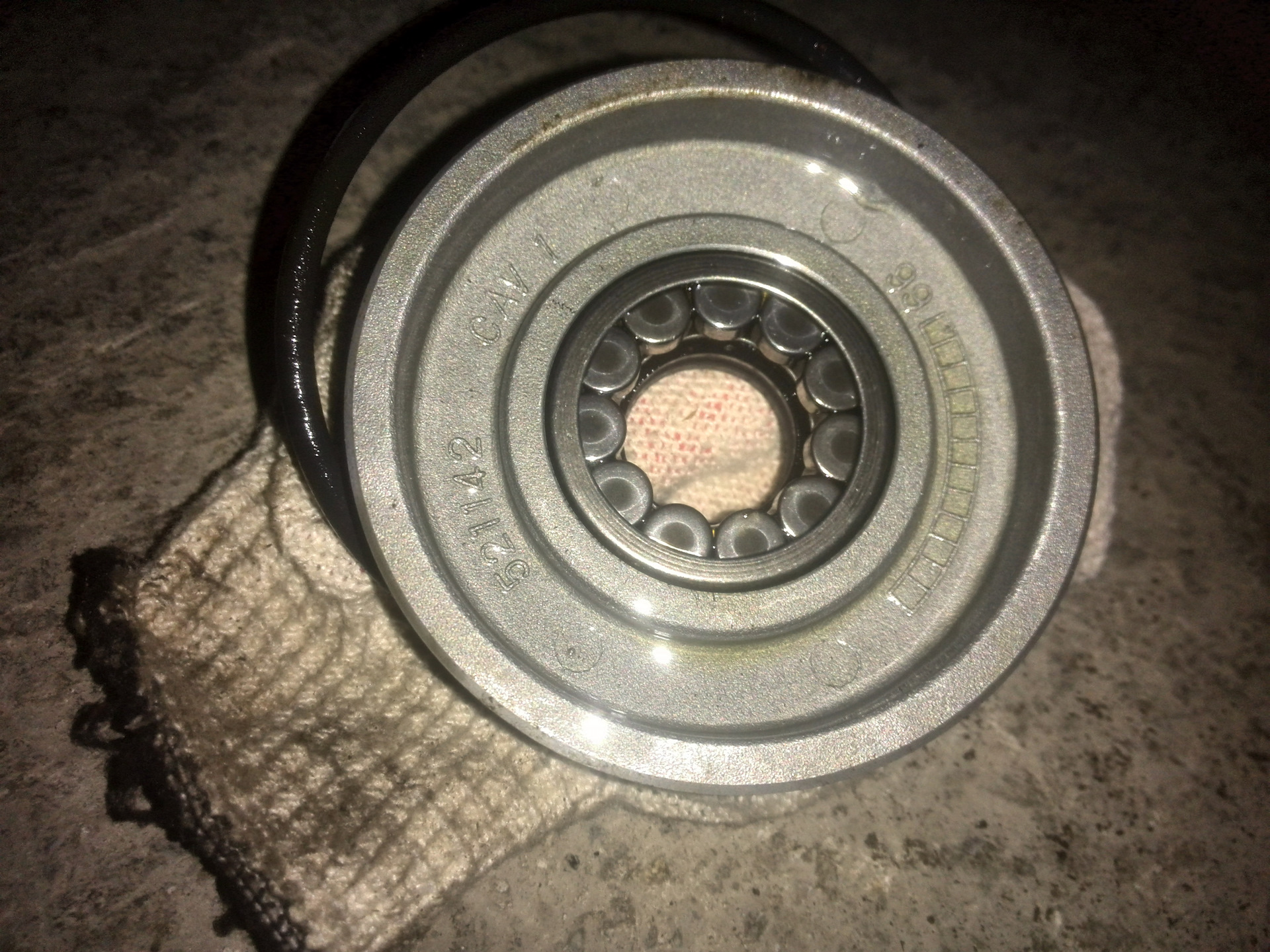

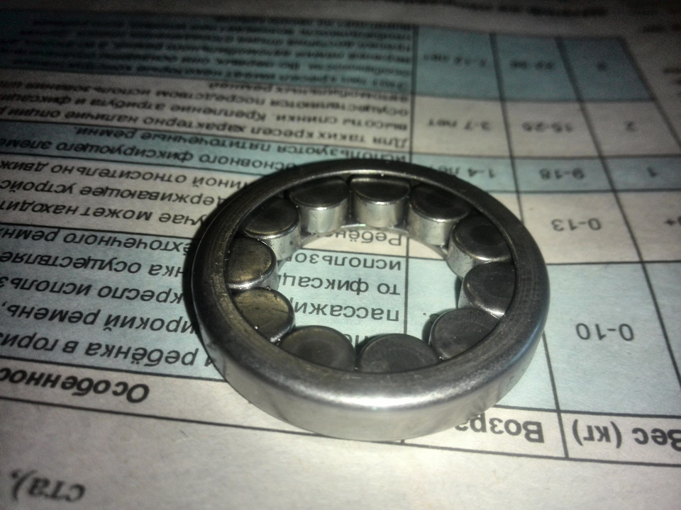

В крышке запрессован роликовый подшипник и сальник, на крышку надето резиновое кольцо.

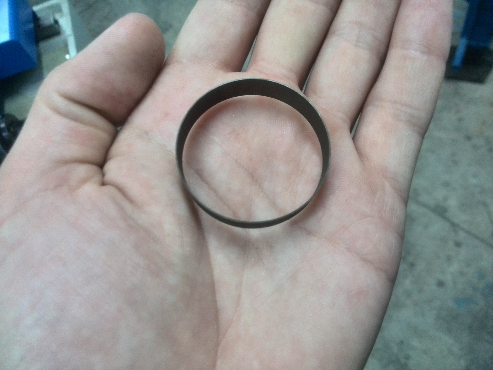

Размер подшипника 20/37,6/6,5 такой найти не удалось, а поменять его следует т.к. он болтается на валу. Поэтому колхозим 6904zz. 6904zz имеет размеры 20/37/9. Боялся что высота 9мм не даст сесть крышке на место и придётся ставить другой подшипник 6804zz с размерами 20/32/7. Не хотелось ставить меньший подшипник т.к. его предельная нагрузка примерно в 2 раза ниже. Но всё подошло. Под подшипник пришлось выточить вставыш с размерами 37/37,6/9
Дальше руками вставляем сальник и прессуем подшипник. Я предварительно снял с подшипника пыльники, всё равно там всё в масле плавает. Но можно этого и не делать.
Надеваем на крышку новое кольцо и обильно её смазываем.
Вставляем крышку на место. Когда резиновое кольцо попадает в проточку для стопорного кольца крышка упирается. Для проталкивания её дальше откручиваем и отодвигаем расширительный бачок и бьём по крышке из под капота через деревянную палку молотком периодически проверяя как садится крышка.

Мне таких манипуляций хватило на 40ккм… Завтра опять заниматься буду. Теперь уже роликовый подшипник нашёл.
Не подскажите номер роликового подшипника?
В бж у меня глянь
Как попасть в твой бж?
Нужен номер роликового подшипника. Спасибо.

1) у меня на первой фото есть вверху справа отверстие в кузове и за этим отверстием разъём с проводом. Я на фото уже отцепил разъём от кузова чтобы не мешался. Провод от этого разъёма идёт к рейке. Если нет провода — то рейка без переменного усилия.

Хорошо если есть где выточить то что вдруг понадобилось и есть крыша над головой.
Втулки попросил выточить заранее знакомого для обоих подшипников. Крыша собственно и не нужна оказалась. Можно и на улице всё сделать, было бы желание.
Да и подшипник можно не менять если ничего не беспокоит кроме течи.
Подскажите, из какого материала сделано кольцо?
Кольцо выточено из стальной болванки.
Марка стали не известна?
Нет. Там стенка получается всего 0.3 мм у втулки. Можно жестяную полоску подобрать.
