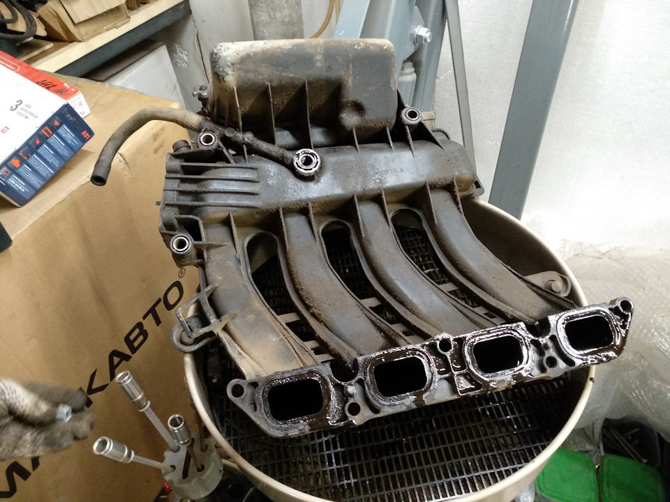

1. Замена герметика клапанной крышки. Как писал ранее катушки 2 и 3 цилиндров купались в масле из-за чего имело место плохая тяга. Предварительно было решено что причиной является прокладка (герметик) клапанной крышки. Я и не представлял что менять данную прокладку так долго. Машина простояла в сервисе 4 дня. Все работы выполнялись строго в моем присутствии. По данным работам информации много, поэтому описывать процесс не буду.
Цена вопроса: 2000 рублей

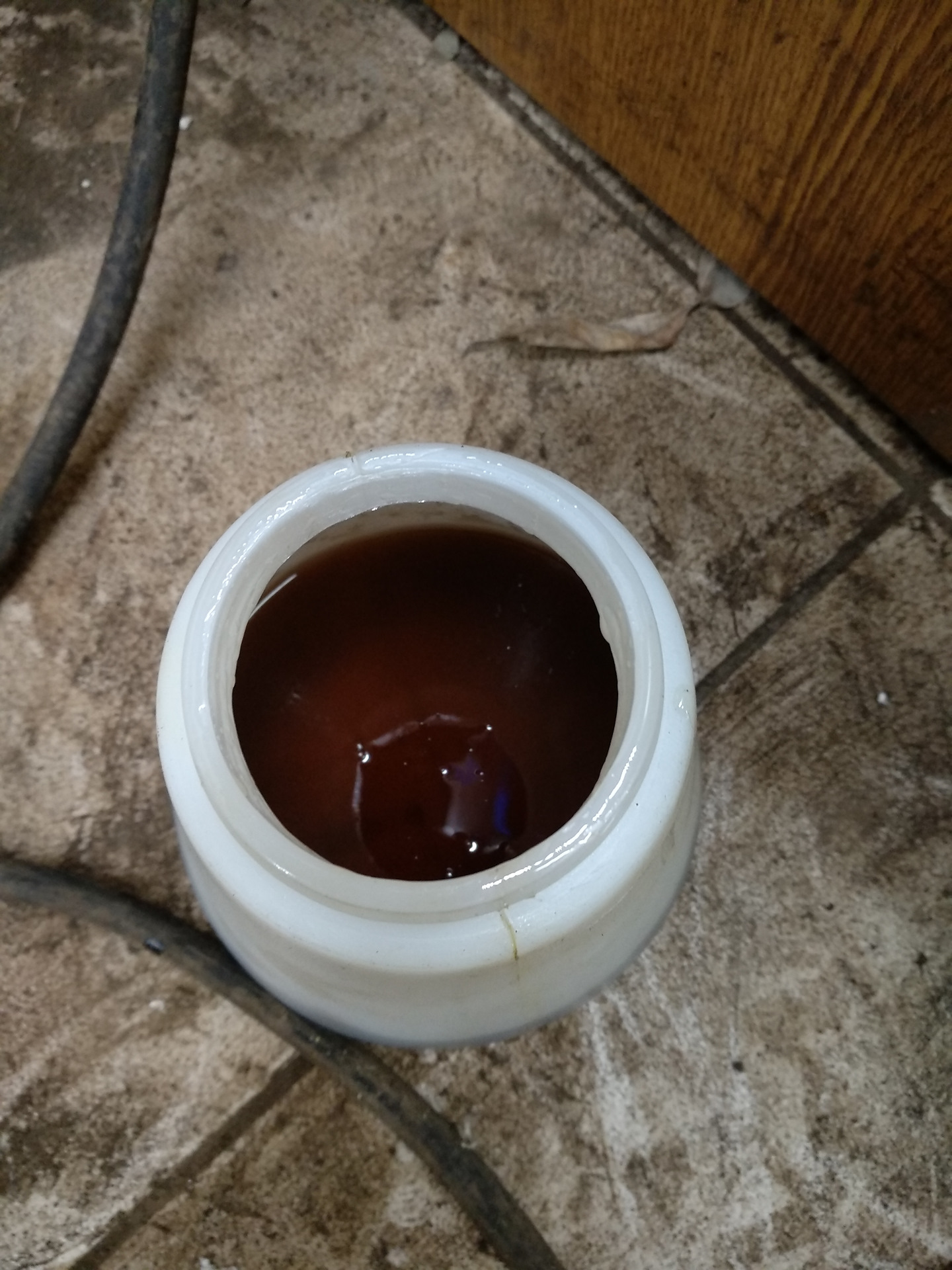

4. Замена тормозной жидкости.
Тормозная жидкость капитально почернела. Когда ее меняли в последний раз не представляю даже.
Цена вопроса: бесплатно. Забыли в сервисе, что меняли. А когда я вспомнил после выезда, ощутив изменения при нажатии на педаль тормоза, позвонил спросить сколько нужно довезти. Сказали, пусть будет подарком.

Оторвать бы этим (специалистам) руки от такого герметика! Данные детали собираются на анаэробный герметик ! И не таким слоем!
спасибо большое за инфу а какие кольца стоят на сапуне
1 не равномерная затяжка, от этого не равномерный износ шеяк распредвалов так как алюминий потом будит гриметь распредвпл.
Не правильно ремонт производил ваш спициалист по замене герметика под клапанной крышкой.
Не по технологии, согласен
Жидкость тормозную просто из бачка выкачали или сливали через развоздушки?
Не из бачка
brabus7777777
Из бачка все не поменяешь, в системе же много очень жидкости
Да
Эта малая крышка приклеена, клей приходит в негодность, у меня как раз середина 2 и 3катушки и были в масле, понаблюдайте через впускной недельку другую, на фото видно что крышка сверху вся в го… вне, на масло налипало
Так мы ее тоже на герметик посадили. Вы же про маслоотделитель вентялиции картерных газов?
Ага, и текла скорее всего малая крышка, над 1,2,3 цилиндром, основную при этом снимать не надо, дворники снимать и прочее тоже, впускной и так достается, угол можно найти без труда
Тогда по какой причине 1 и 4 катушки абсолютно чистые?
igorrr226
По 3 раза разбирать чтобы выявить причину предлагаешь?
Крышку так не снимают. У тя ГРМ натянут и задрало распредвалы. Рука лицо. Когда установил обратно напряжение распредвалов осталось. Неравномерный износ шеек распредвалов в наказание. И ещё сальникам передавай привет.Герметик хоть анаэробный?
Могло было быть и такое
Если герметик не анаэробный, готовься к замене гбц. Анаэробный клеет без толщины, ибо другой принцип. Простой герметик имеет толщину сколько намажешь, достаточно мм. и крышка ляжет на перекос.
Я не знаю анаэробный он или нет. Там и 0.5 мм быть не может
Я по всей длине имел ввиду. Правильно думаешь там и микроны важны т.к. крышка одновременно является бугелями для распредвала
Мне делал человек, который десятки раз проделывал данные операции на мерсах. Да там цепная система, но суть одна и та же
Там валы крепятся карамыслами, а не клапанной крышкой.
Пусть человек все переделывает. Перед этим почитав документацию по рено!

Решил отписаться. Проехал 15000 км. Ничего не переделывали. Пока полет нормальный, никаких шумов. Работы двигателя практически не слышно.
Ясно спасибо за информацию
Тогда можно снимать смело не боясь.
В общем лучше снимать ремень ГРМ
А при снятии крышке распредвала не поднялись?
Нет и не просились наверх. Видно конечно что свободно сидят
Привет получается крышка клапанов она же держит распредвала, метки после этого не выстовляли?
Мы ремень грм не скидывали, метки не сбились
А какие изменения ты ощутил после замены Тормозной жидкости?
Просто мне тоже буквально неделю назад заменили ТЖ, с прокачкой тормозов, но я че-то как-то вроде изменений никаких не заметил (((
Глубже уходит педаль тормоза. Но это не есть хорошо
Вот, и у меня так же стало. Думал наоборот схватывать станет раньше. А оно наоборот — пониже брать начала педаль.
Теперь вот думаю, что возможно нужно заменить диски с колодками, так как у меня и там и там дикий износ уже.
Может тогда педалька станет выше брать.
Или ГТЦ под замену? Может там манжетики поизносились.
