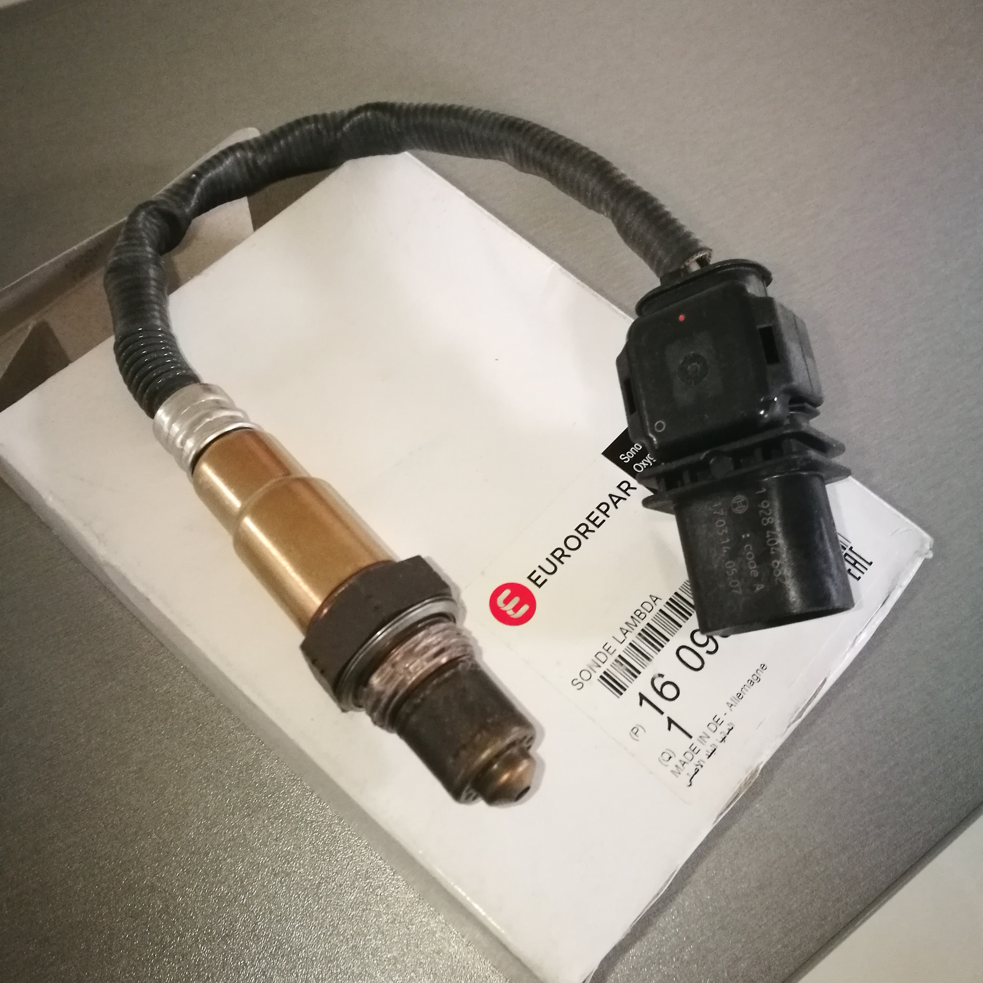

Ввиду достижения порога в 100 тыс. км решил по собственной прихоти обновить верхний лямбда-зонд на указанный в сервис боксе красным ( 1609345380 ).
Таки вот. Проездил сей супостат EUROREPAR 1 месяц и 6 дней и благополучно свалился в ошибки P0030 P0130. При этом для души и накинув ошибку U1208 на АКПП.
Что делать? Выкрутил новый и поставил старый, все проблемы ушли, проводка цела, машина едет.
Вывод: может, случается. Но цены с 1618HC разнятся сильно, вероятно, как и качество.
Комментарии 17
Под еврорепаром 1609345380 пришел с зеленым разъемом? В инете половина фоток с черным квадратным, половина с зеленым плоским
А что внутри, бош?
Не идентифицируется.
У меня бош 0258017217, даже интересно стало тоже умрет аль нет.
У людей Бош долго ездит. А тут eurorepar. Хрен определишь производителя.
Еду с магазина, внутри оказался бош. Может они разное пихают?
Это еврорепар 1609345380 или 5280?
Ставили самостоятельно? Можно попробовать написать в Ситроен, возможно они помогут решить вопрос.
Вряд ли. Крутил сам, сложности там никакой. Откручивается легко.
Мне в клубном сервисе сказали, что надо делать адаптацию C4 Picasso. Оставлять машину и на холодную проводить адаптацию через лексию. Не слышали, действительно так или просто будет сброшена ошибка?
У меня без адаптации. Но за адаптацию нужно же будет заплатить, верно? :)
Точно, 1 нормо час. Дороже замены) А сбросить ошибку могу и через ELMку. Кстати, в оригинале для C4 Picasso тоже Bosch лежал.
