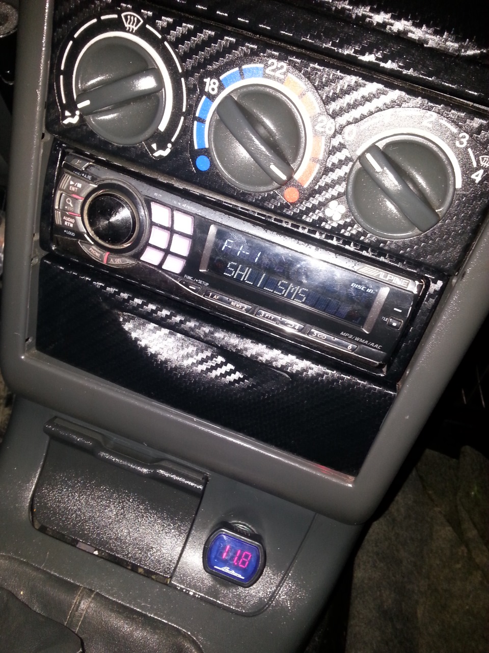

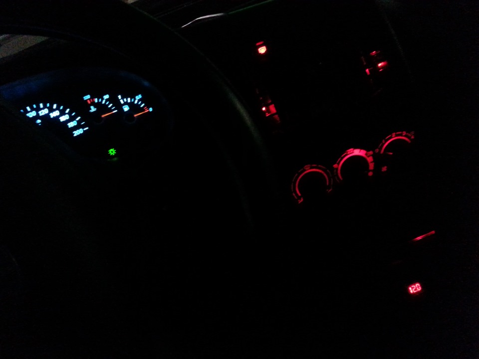

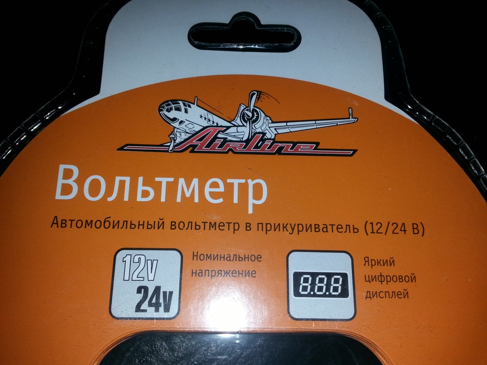

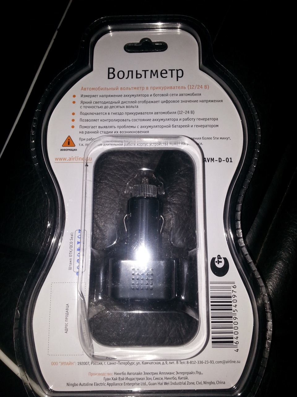

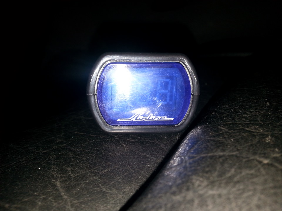

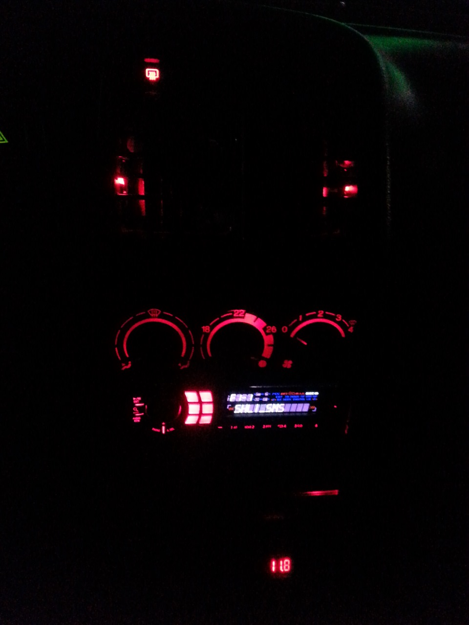

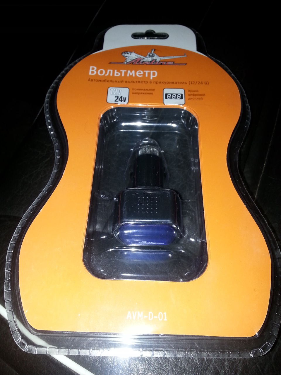

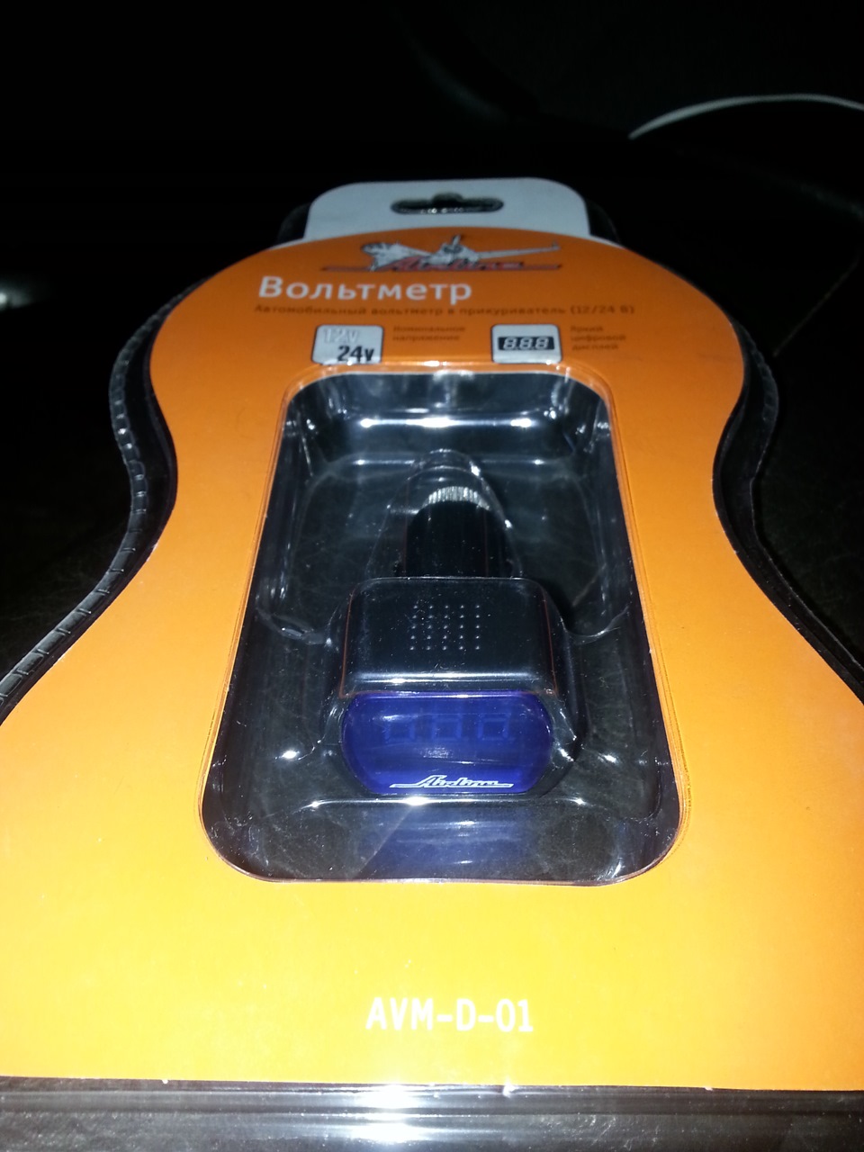

Добрый вечер. Давно я искал это чудо инженерной мысли))) и вот свершилось, я его нашел.Непойму в чем дело но скачки напряжения прыгают.Что могу сказать про сам девайс качество сборки хорошее, ато товарищ заказал с али экспресс, стали вытаскивать из прикурки а он полностью разволился.Кто пользуется вольтметром просветите пожалуйста какое должно быть рабочее напряжение? и при полной нагрузке, печка, музыка, обогрев сиденья и заднего стекла ну и конечно же ближний свет.Извеняюсь за фото, все с телефона.

У нас панельками с такого по 2 сотки барыжат. Чисто циферблат, и проводок. Лепи куда хочешь. Да, лучше с АКБ протяни проводку — а то меряет жалкие остатки.
Вещь нужная, но подключать в прикуривать бессмысленно.
прям в тему всей подсветки!)
На заведенной машине 13,7-14.5 нормальное напряжение, если ниже/выше ищи проблему в проводах/генераторе/аккумуляторе. На включенных потребителях если будет ниже 13.6 можешь лезть в диодный мост/щетки/провода, это уже низко. Ездить будешь на аккумуляторе, со временем он сдохнет от недостатка питания. Сразу скажу эта херня показывает тебе напряжение не то, которое прилетает на акб, т.к. в проводах толщиной с волос много потерь с акб на прикуриватель. Самый хороший вариант разобрать эту штуку и достать оттуда 2(3) проводка и сам дисплей, вмонтировать его в панель (кнопку/заглушку) и дублировать провода с акб напрямую, если конечно тебе следить просто за напряжением сети, если стоит музыка и надо следить за просадками чтобы не спалить систему — кидай с силовых проводов в одном терминале на усилке.

У меня на ХХ когда все выключено показывает 14.3 В. При включеных габаритах, ПТФ, ближний свет, печка, и саб выкручен на 70%, получается напряжение 13,7 В.

11,8? а что так мало-то?

я за напряжение. 11,8 мало же. или двигатель не заведен?
