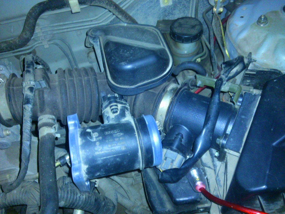

Как купил машину, поехали с семьей в Миасс к родственникам и там, машина плохо стала тянуть. Грешил на катализатор, заехали в сервис, сделали полную диагностику и оказалось, что у меня умер ДМРВ, цепь незначительно вытянута, кислородники в норме, мастер сказал, что катализатор тоже в норме. Но мне что-то мало вериться, т.к. машина уже прошла 130 000 км. Сделали сразу диагностику кондиционера. Когда машина стояла заведенная с кондиционером, он просто отключался. Диагностика ничего не показала. Оказалось, что у меня снаружи между радиаторами было забито пылью, листьями и всякой такой фигней. После чистки, сел в салон и офигел, как там холодно. Из-за такой ерунды бывают такие проблемы. После этого поехал в Exist, узнать сколько стоит оригинальный ДМРВ, на что они мне ответили-12.500 руб., обещали привезти через пару дней. Я удивился от такой цены и решил немного подождать и заказать у себя в городе.

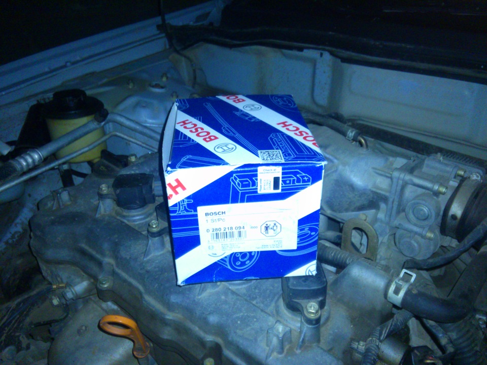

Почитал в интернете насчёт ДМРВ, посмотрел какой стоит у меня и заказал оригинал BOSH 0280218094. Вышел мне с доставкой 5.750 руб. На днях поставил его и сразу почувствовал, что тянуть стало лучше, но по расходу пока непонятно, поезжу, потом будет всё ясно.

6. Датчик массового расхода воздуха (ДМРВ) — 5750 руб.

Да, расходы были бы конечно колоссальные, только вот не пойму, почему бошевский дмрв так дорог тебе вышел? Ведь он рубля 4 максимум стоит.
Это я ещё дешево взял оригинал для NISSANa, на других сайтах на много дороже ещё плюс доставка, не сравнивай с ВАЗом, тут цены на много дороже. Ты по номеру пробей 0280218094 и увидишь сколько он стоит. На заводе ставили с таким же номером ДМРВ
