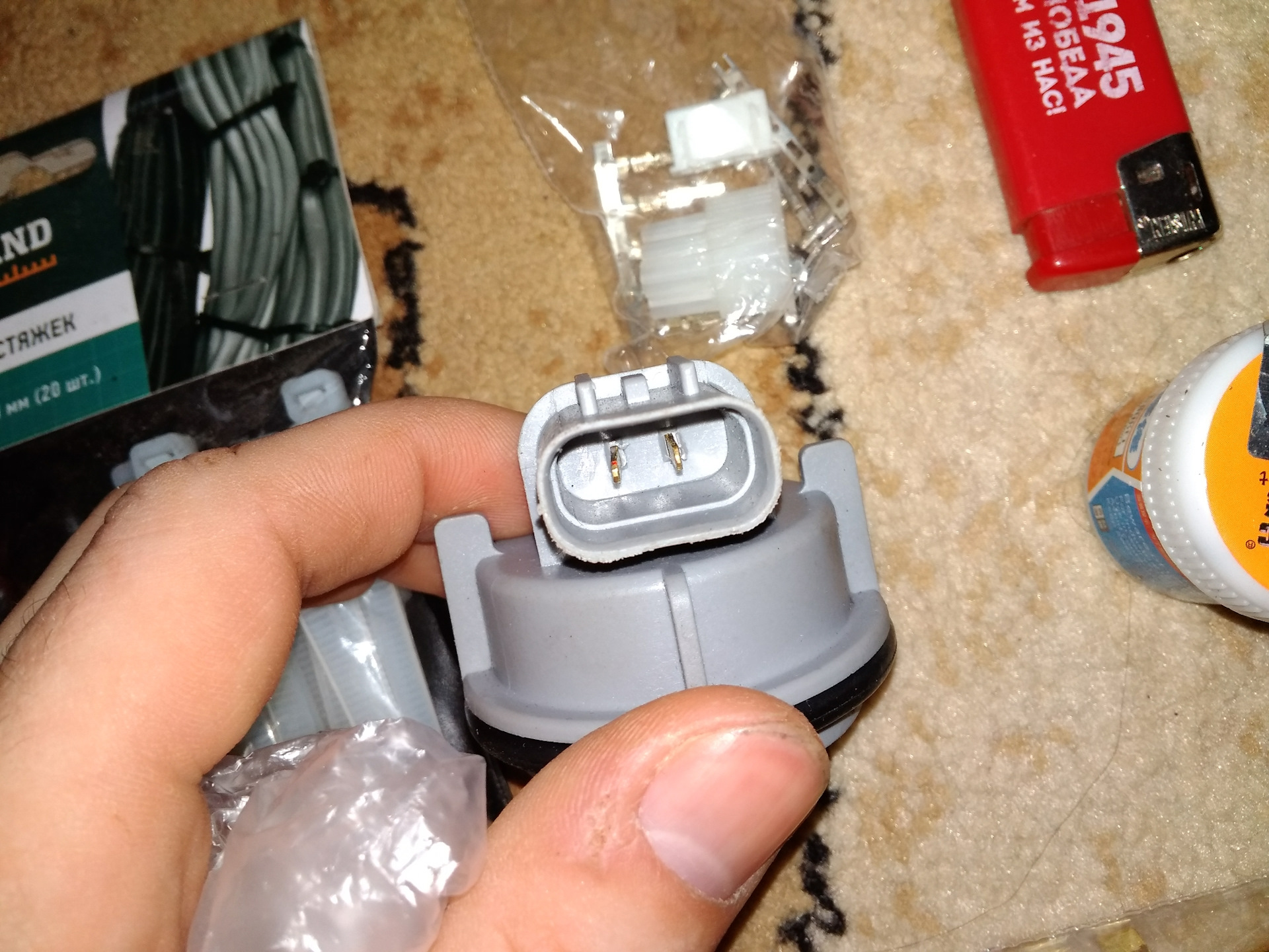

Для полноты не хватает штекера на сами ПТФ. И не хватает хромированных колец.

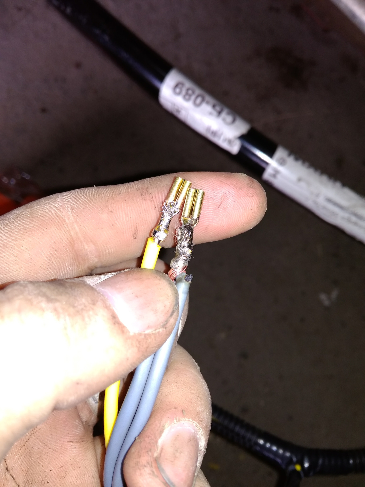

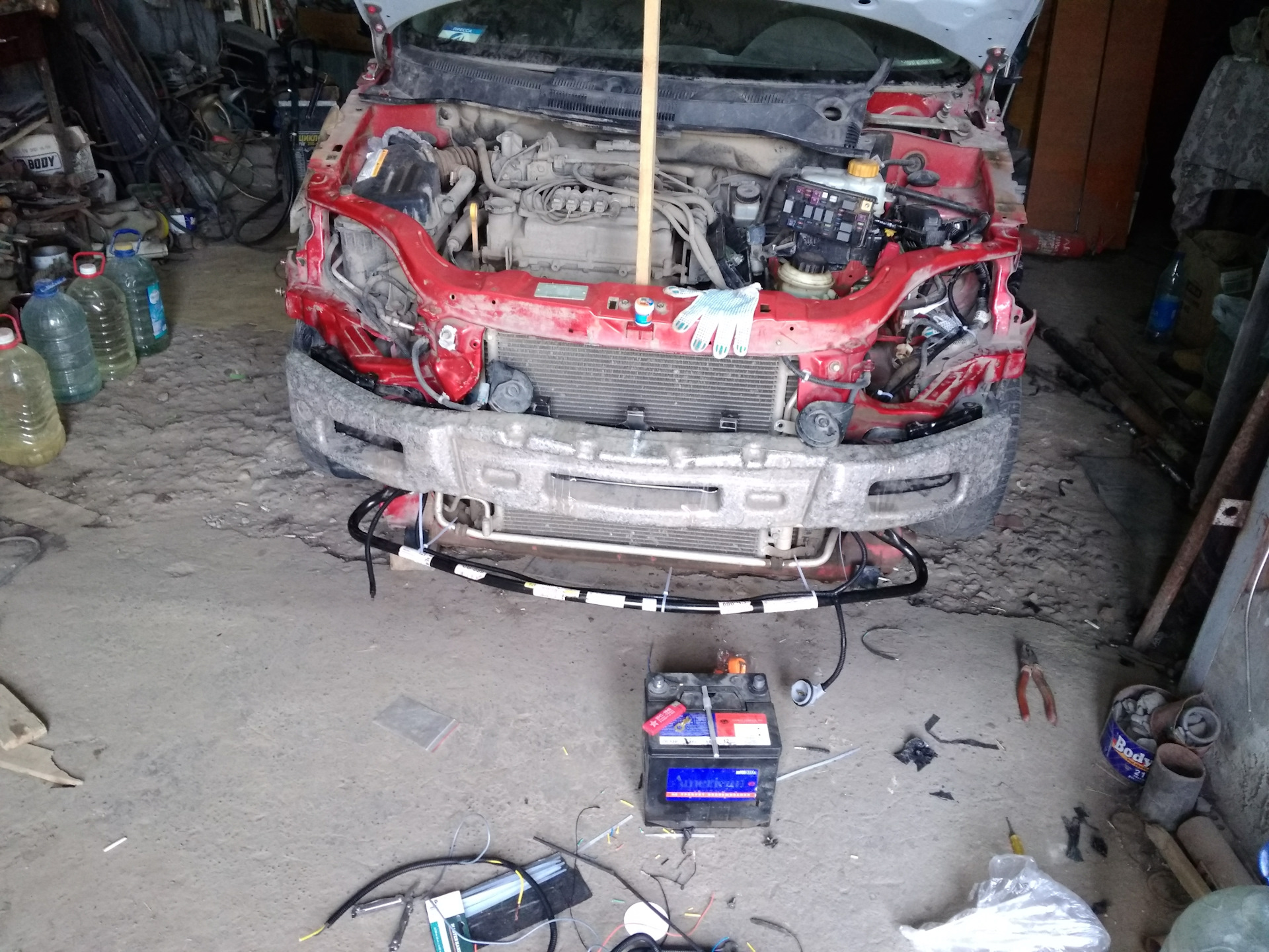

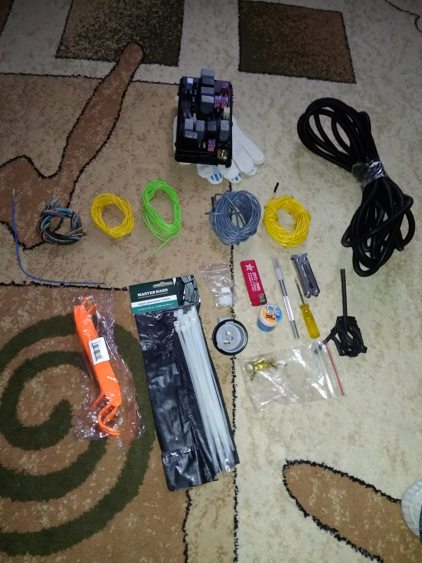

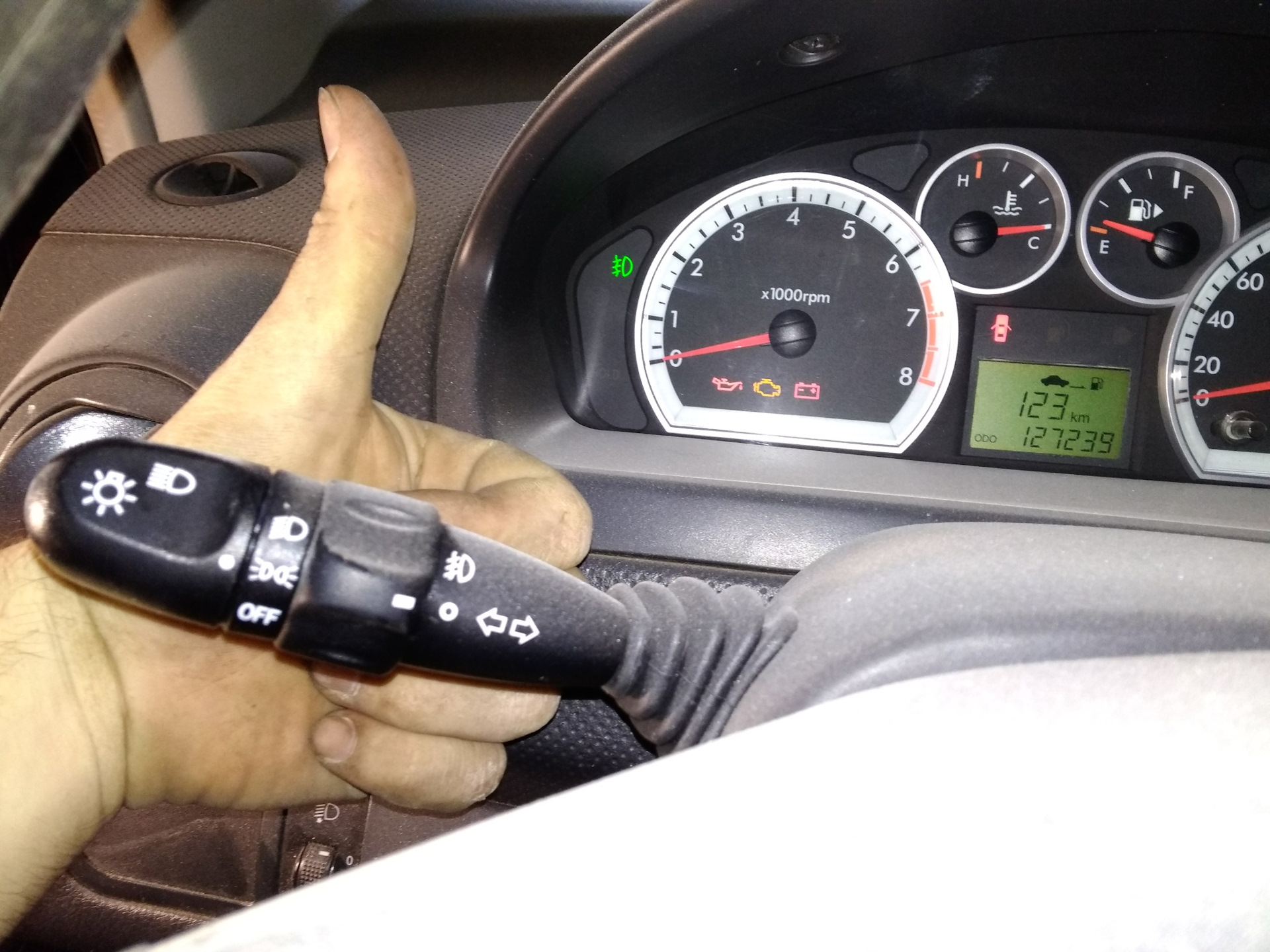

Заранее я закупился оригинальными ПТФ. Купил подрулевой переключатель с кольцом для ПТФ без фиксации. Кожухи (пыльники) от Лачетти купил на подрулевые. Недавно купил элементы для проводки (провода сечением 1.5 кв. и 0.75 кв., мамки, термоусадку, изоленту, гофру и т.д.)

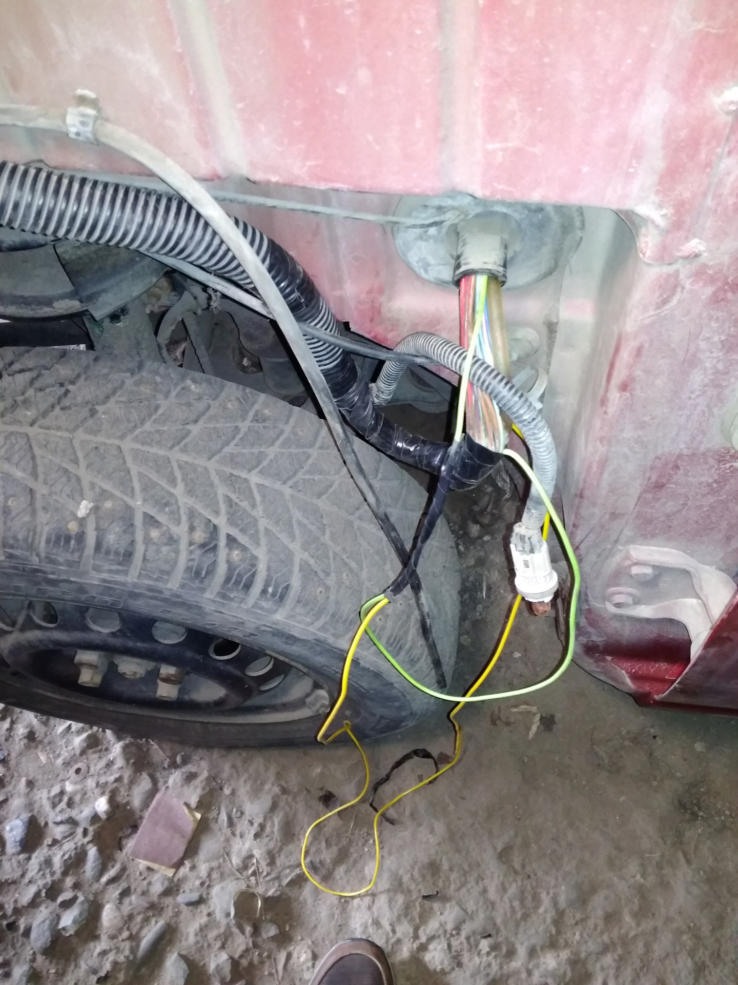

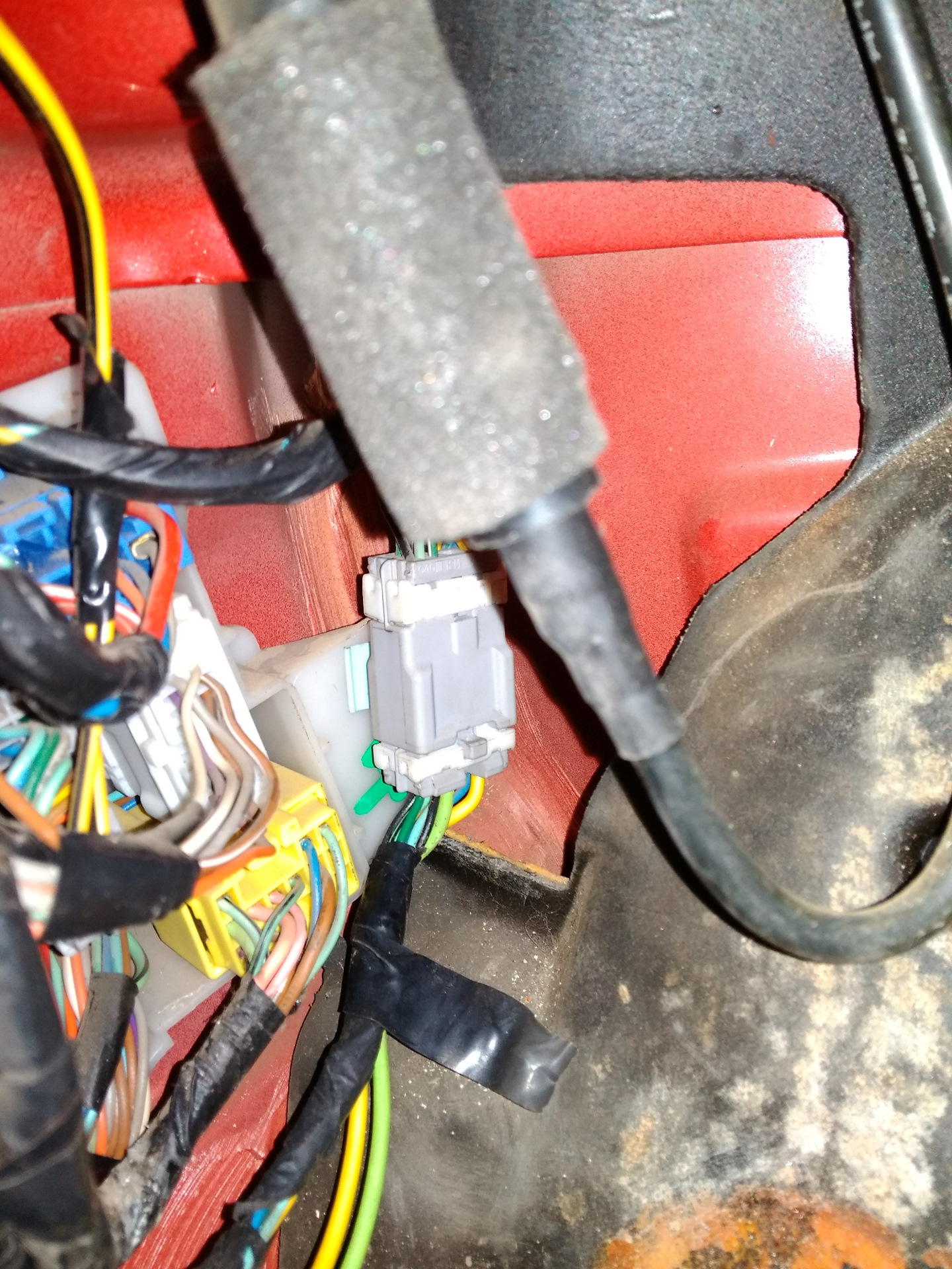

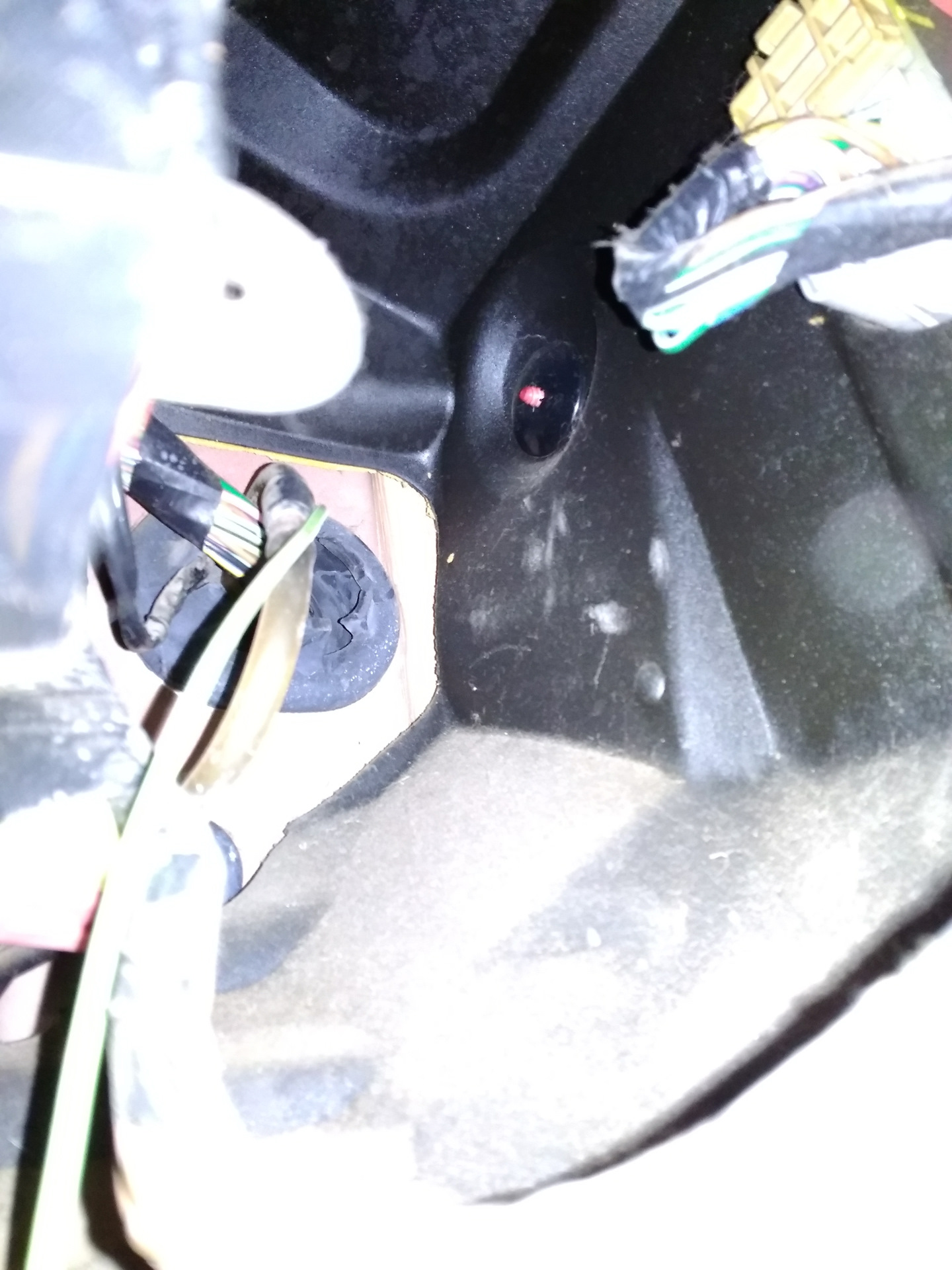

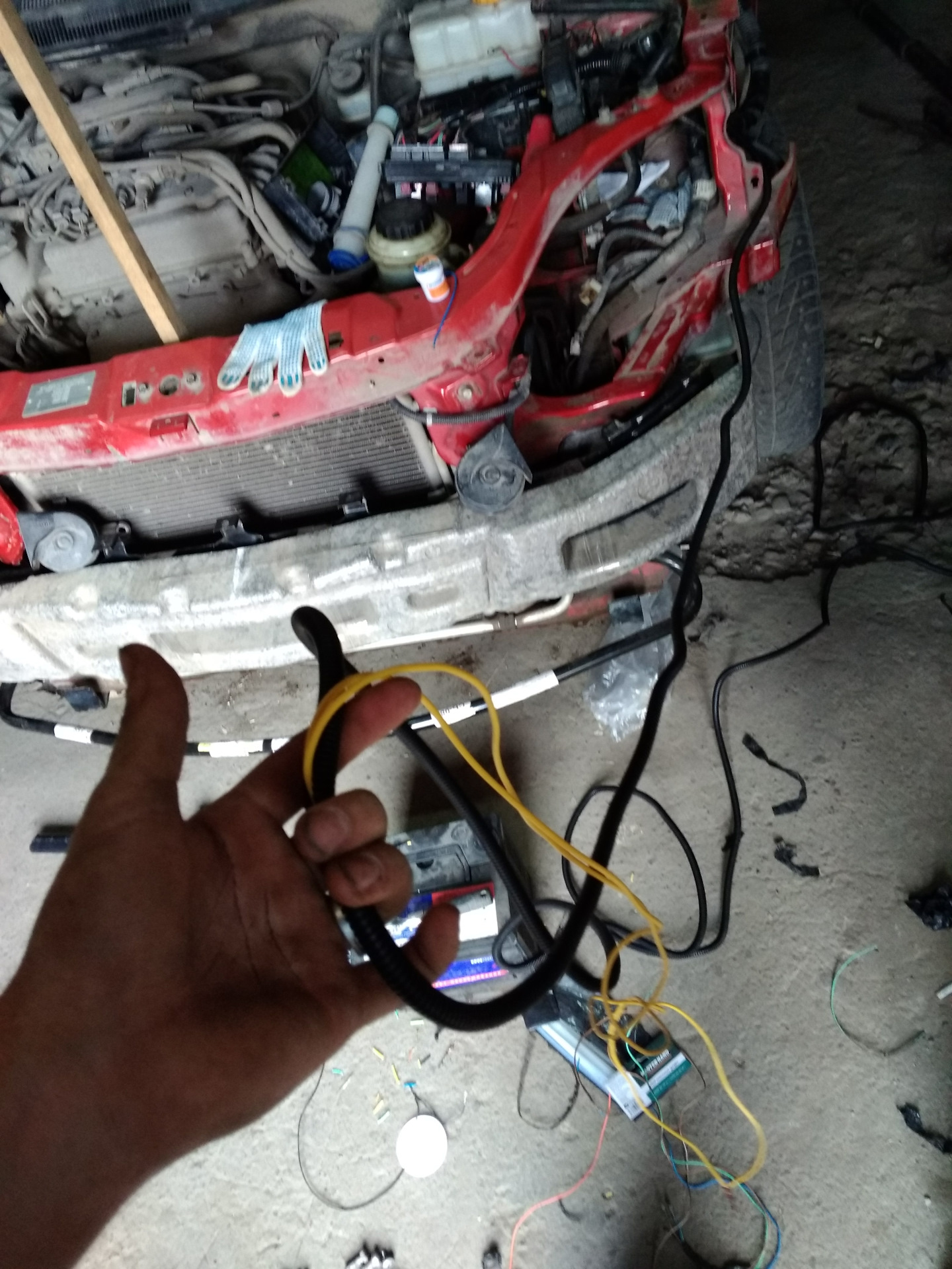

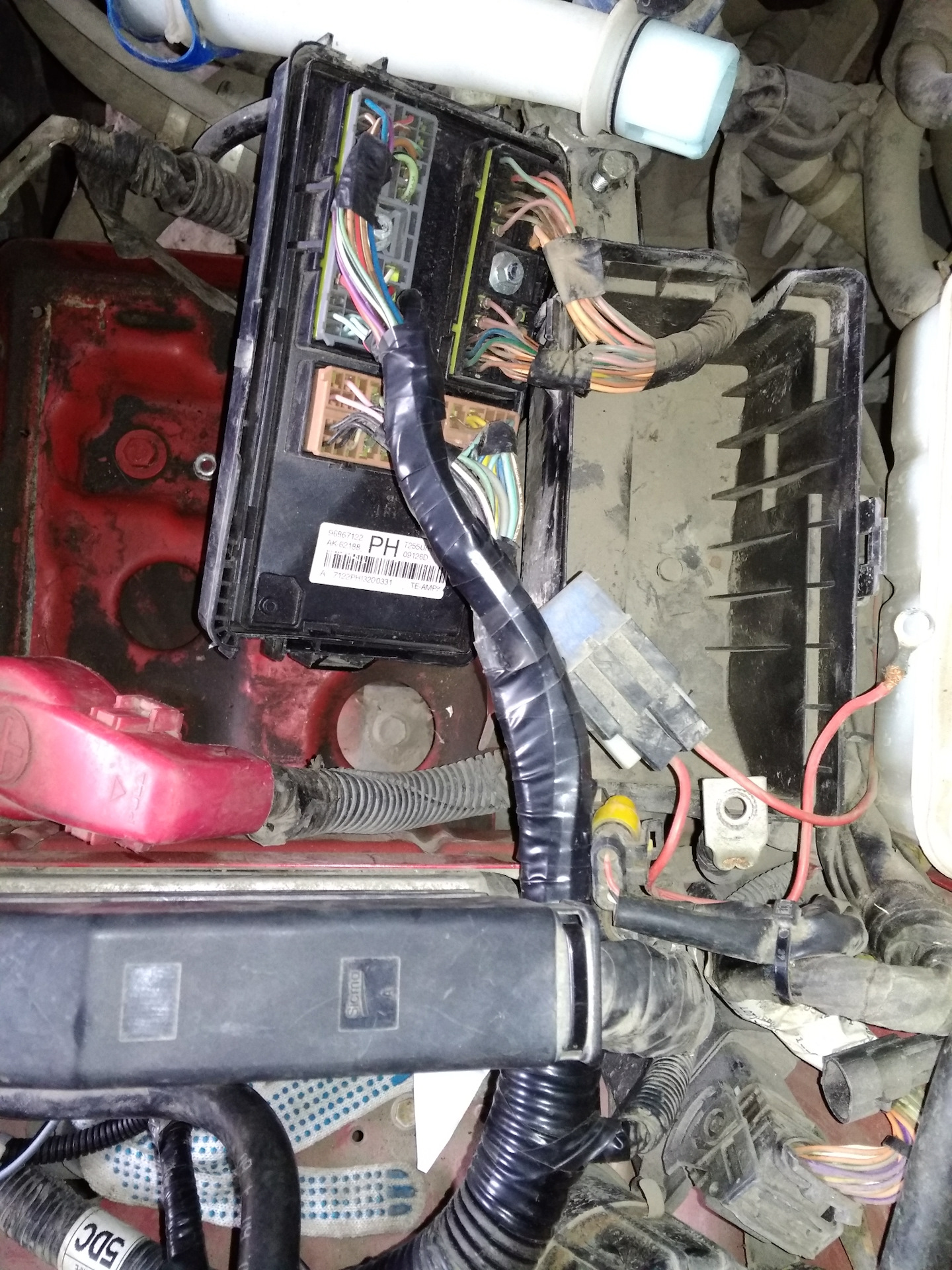

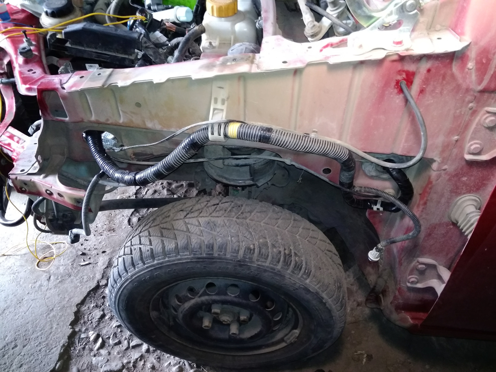

У меня всё просто. Т.к. машина в ремонте кузовном и все снято то я не парился совсем. Два провода из подкапотного в салон проложил в штатную гофру и обмотал новой изолентой. Внешне и не скажешь что там что-то делали. Замечен косяк установщиков сигнализации. Они не парились и просто проткнули провод через уплотнитель, а я же в свою очередь всунул со всеми штатными проводами аккуратно.

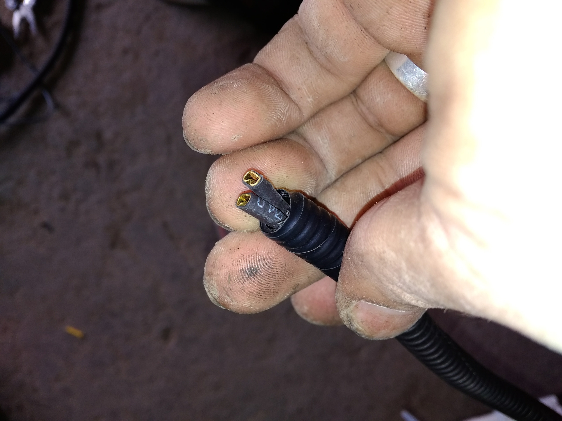

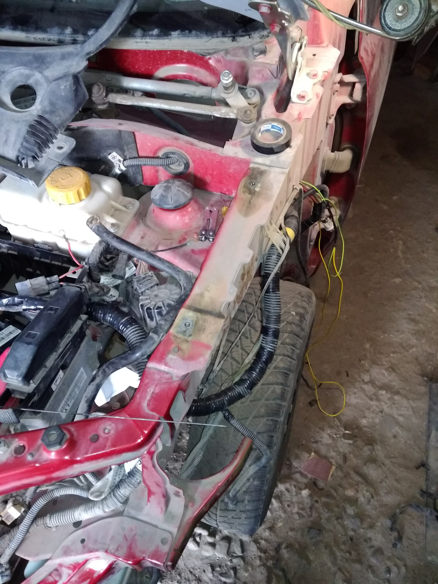

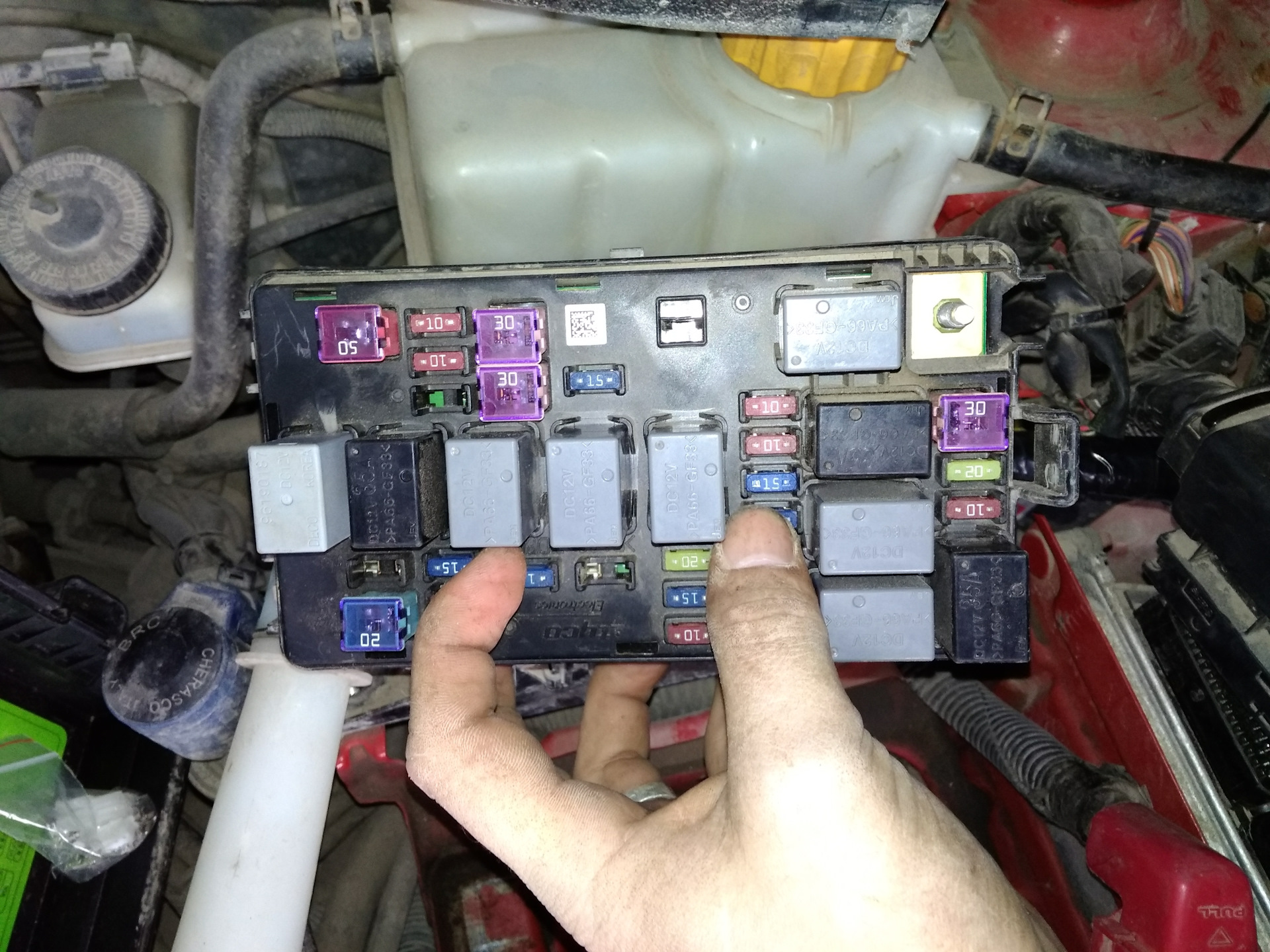

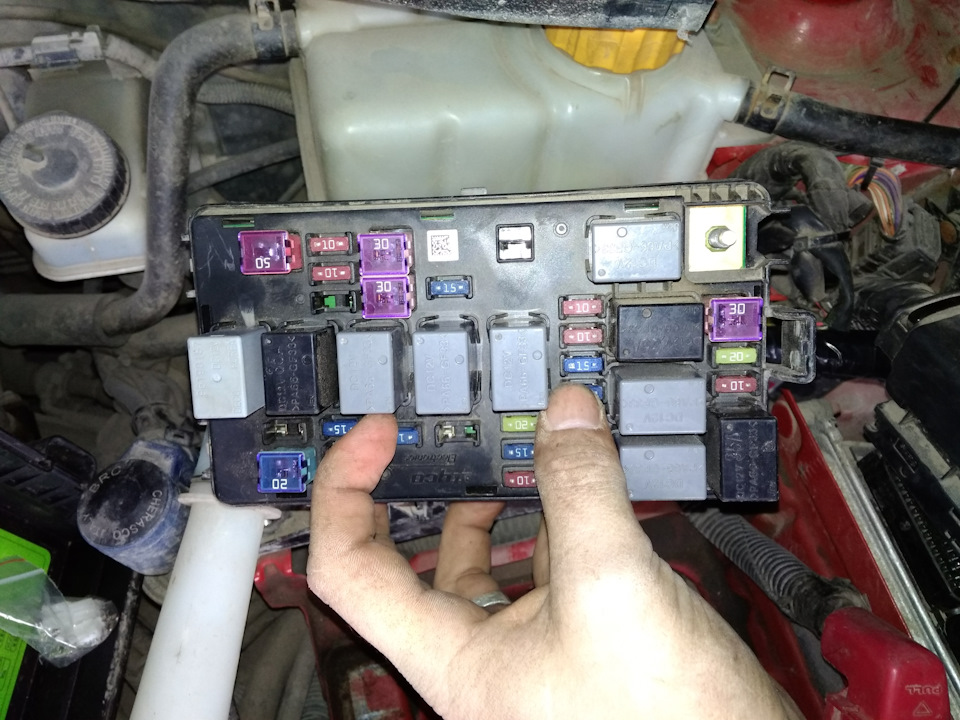

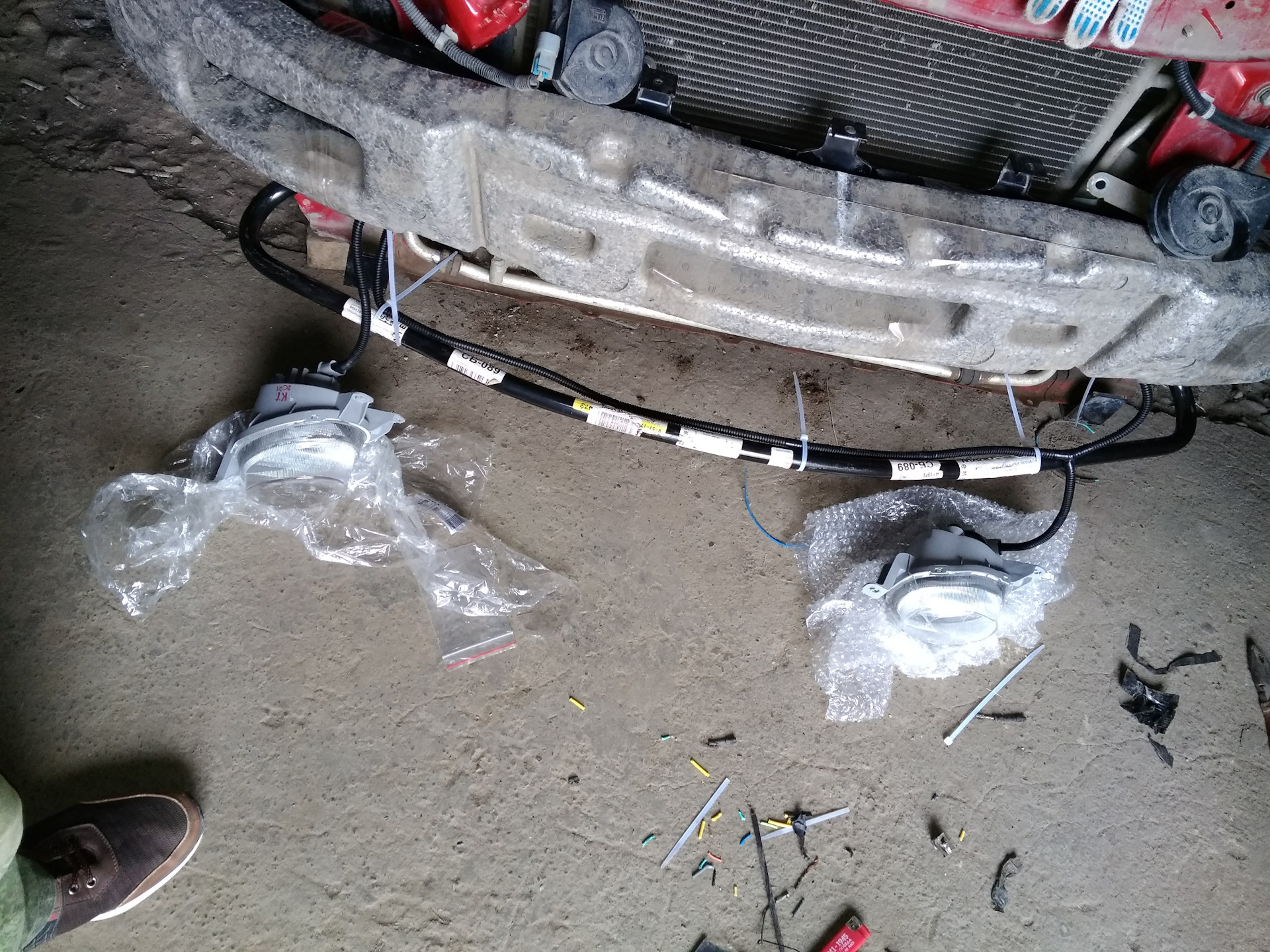

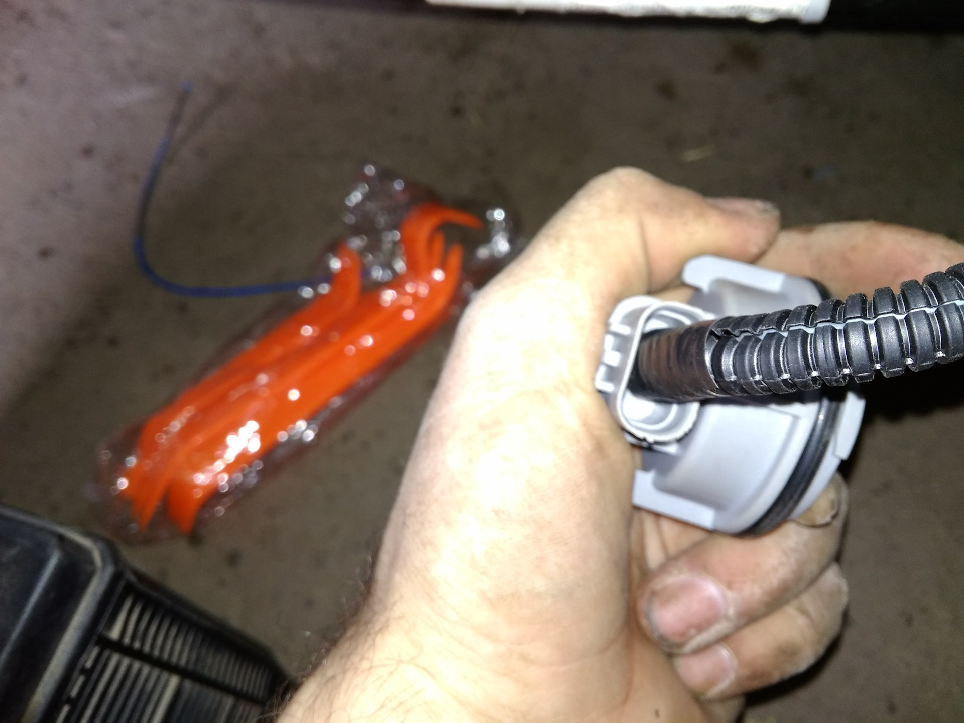

Можно было неплохо экономично (по гофре) проложить провод силовой для ПТФ от монтажного ящика. Но мне было впадлу ковырять всю косу. Я вывел из штатной гофры под фарой и проложил в новой купленной гофре. От монтажного ящика (25 пина) продолжил два провода к каждой туманки. Массу провод общий использовал и протянул его до левой фары к болту массы. Не стал я кидать отдельно под каждой фарой от каждой фары. Провод есть, коса красивая получается. Разместил провод с запасом. Надеюсь найти всё же штекеры и установить их. Щас гофра работает в роли штекера. Встаёт крепко и туго. Приложил пока по нижнему усилителю, а там посмотрим.
Ссылка на инструкцию подробную по кузову т255 давал ещё в том посту. Ссылка на первый пост вверху есть)))) фоток много. Делал аккуратно, медленно и получая удовольствие. Поэтому все заработало с первого раза!)))))

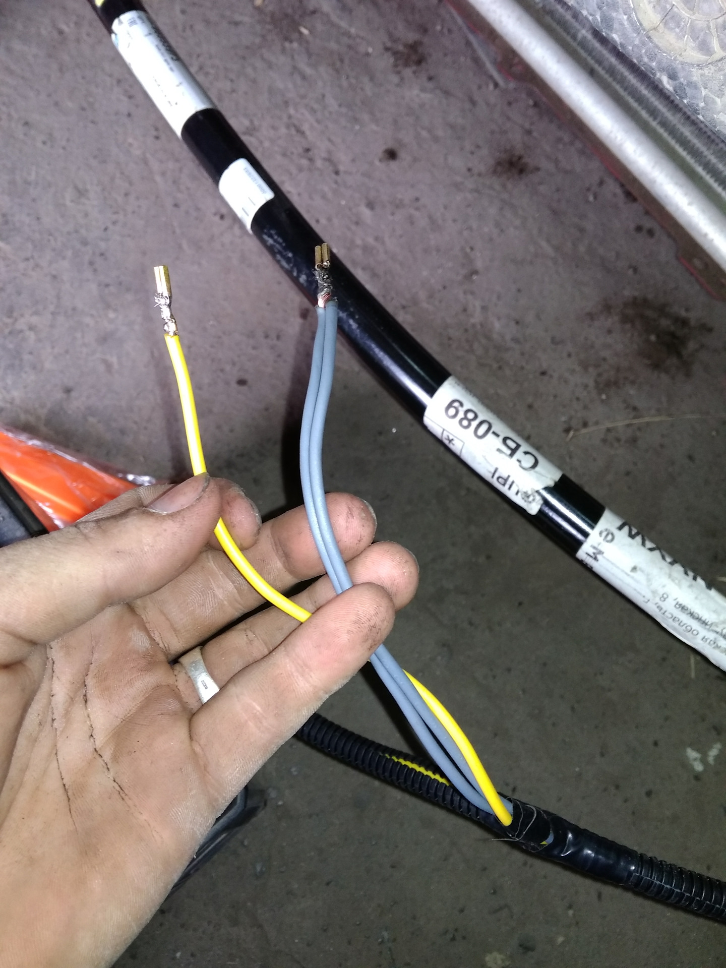

Мамки в туманах паял пастой и зажигалкой. Быстро и удобно. Поэтому местами выглядит страшновато))) массу провод не рвал. Скрутка не делал на мамке, как может показаться. Там сплошной провод обжат. Просто снял изоляцию.
Накладка пластиковая порога снимается легко. Главное открутить непонятную пластиковую гайку которая ближе к педали и после дёрнуть всё вверх. Собственно и все.

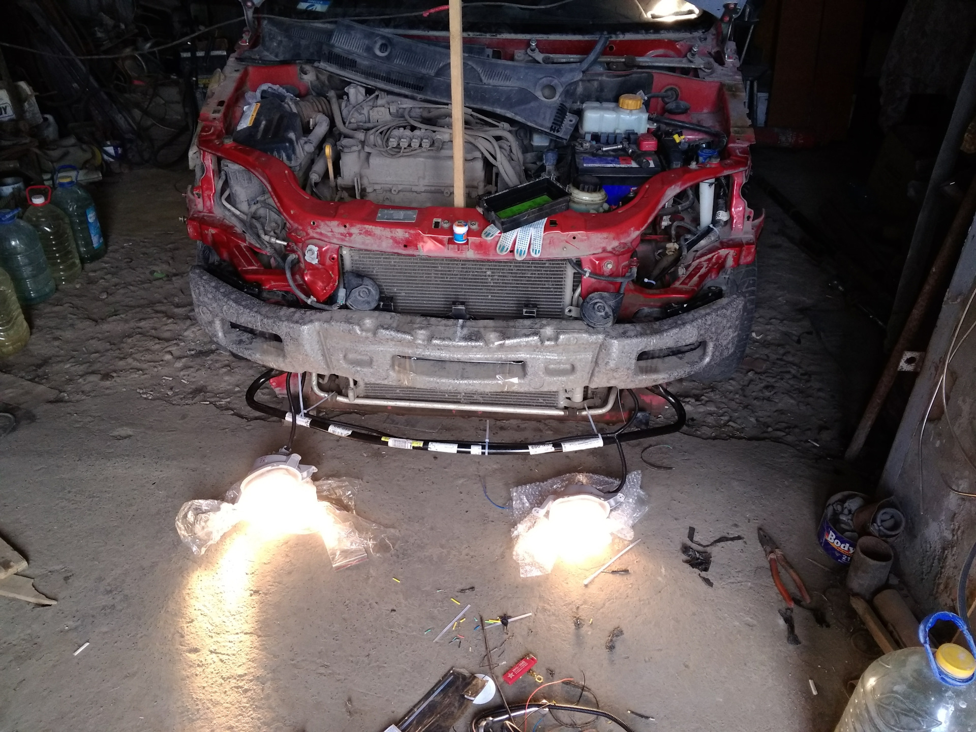

Радости было много когда я увидел зелёную пиктограмму и услышал щелчок реле под капотом)))а потом вышел посмотреть и ещё раз обрадовался что все работает благополучно)))))

Сейчас идёт подготовка бампера к покраске. Потом подготовка крыльев, капота и морды будет и собственно сама покраска. За неделю должен управиться.
