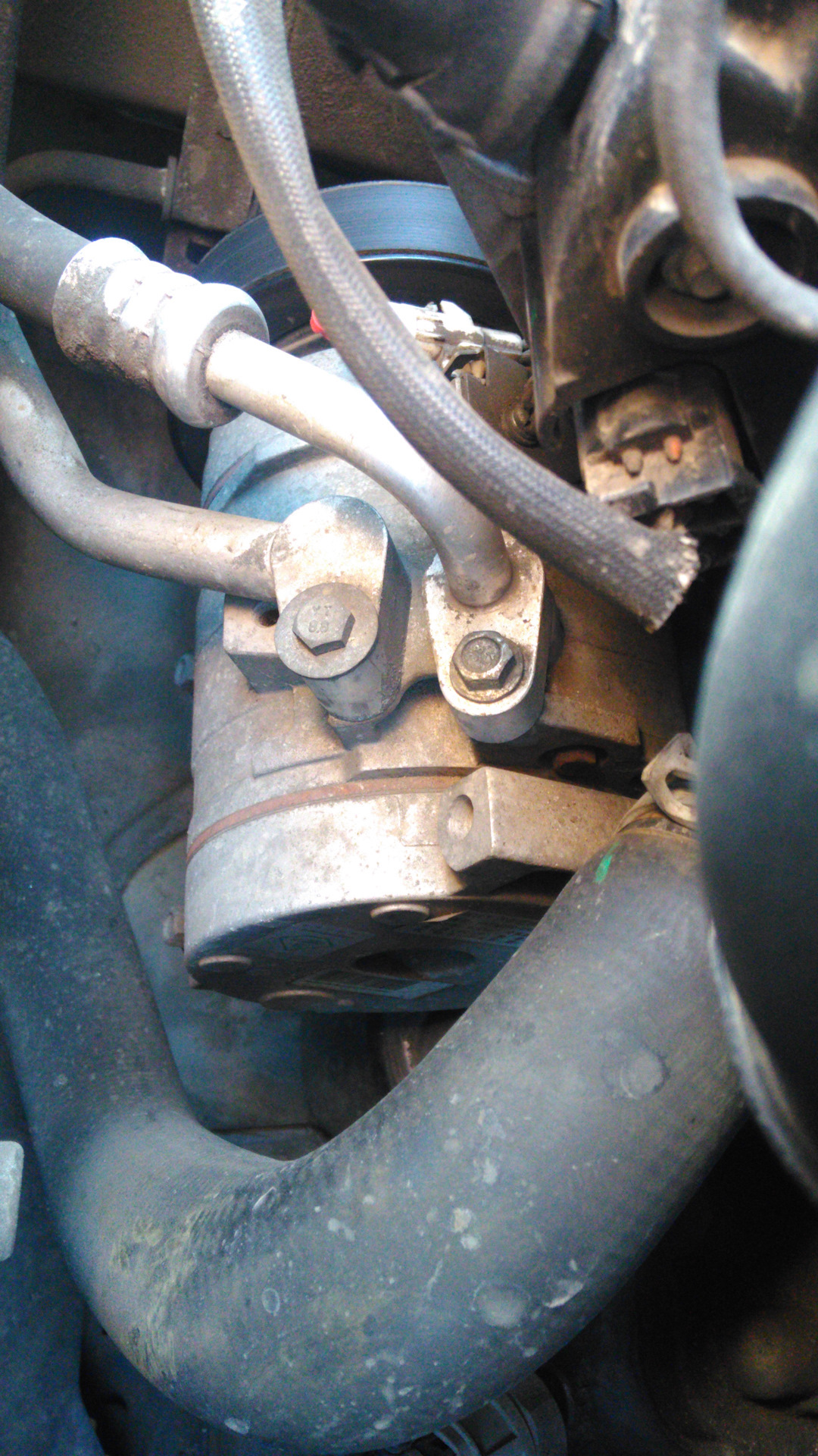

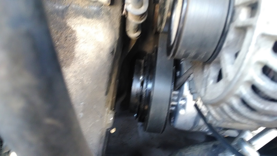

Осенью неприятно загудел компрессор. Звуки раздавались при включении электромагнитной муфты. Электромагнит сидел в муфте плотно, не имея никаких люфтов. Зная, что за замену придётся отдать ~20000 руб, так как ремонт подшипника муфты заведомо тупое занятие и выкидывания денег на ветер, т.к. 100% дело во внутренностях компрессора, решил отложить замену до весны. На драйв2 были уже попытки ремонта наших компрессоров и все они заканчивались заменой компрессора на новый.
Отключил фишку муфты компрессора, дабы не получить ненужное заклинивание агрегата, и обмотал это дело изолентой. Так и ездил до весны.

Оказалось, что компрессору фактически хана. Молибденовое покрытие — если его можно так назвать, стёрлось с толкающего вала и этот абразив устремился вместе с маслом в магистраль. Естественно до кучи люфт подшипника внутри компрессора и выявление наличия стружки. Вообщем компрессор, как и предполагал, оказался полностью неремонтопригоден. Мастера сказали, что такой уже присылали на восстановление, и восстановлению он не подлежит.
Мастера сразу определили модель DENSO, c которого был скопирован наш компрессор. Даже две, но вторую не запомнил)

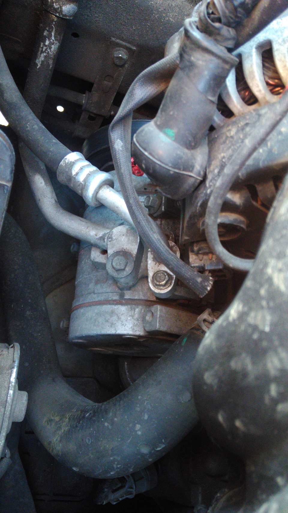

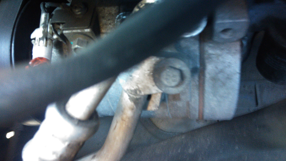

Это оказался Denso 10S15L, который и был до этого в автоматике восстановлен и удачно в последствии был установлен ко мне в авто. На него была переставлена муфта с родного китайского компрессора. Муфту после снятия отпескоструили и покрасили. Электромагнит был так же заменён. И на неё(на муфту), по моей просьбе далее была установлена прижимная пластина DENSO, которая работает почти беззвучно, в отличии от той, которая ставилась на заводском компрессоре.
Да, кстати, один момент, на emgrand ставились два типа компрессоров, и у меня тот, который под ремень 6pk1865. Сами компрессоры отличаются подключением труб, их трудно перепутать.
Далее, мне предложили промыть всю магистраль, за скромные 60000руб. В стоимость вошли бы все работы под ключ, включая замену радиатора, испарителя, осушителя, а также труб. Такое предложение финансово мне не сильно понравилось, и я ограничился только заменой компрессора на восстановленный, и заправкой фреона с маркером(подкраской).

Как именно муфту переставляли? Какие то слесарные работы по доработке необходимы были?
Сняли старую муфту с родного компрессора, с помощью спец инструмента. Далее покрасили. Заменили магнит и фишку на нём. Подобрали шайбу для новой прижимной пластины Denso. Вроде ничего не пилили, всё итак подошло.
