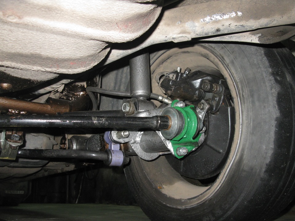

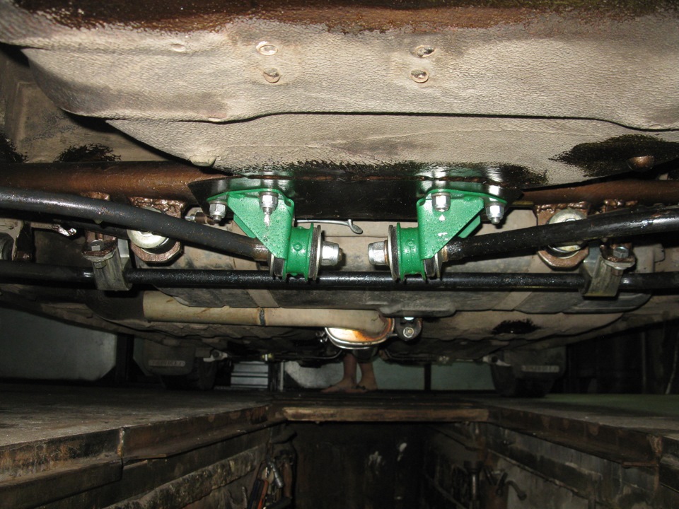

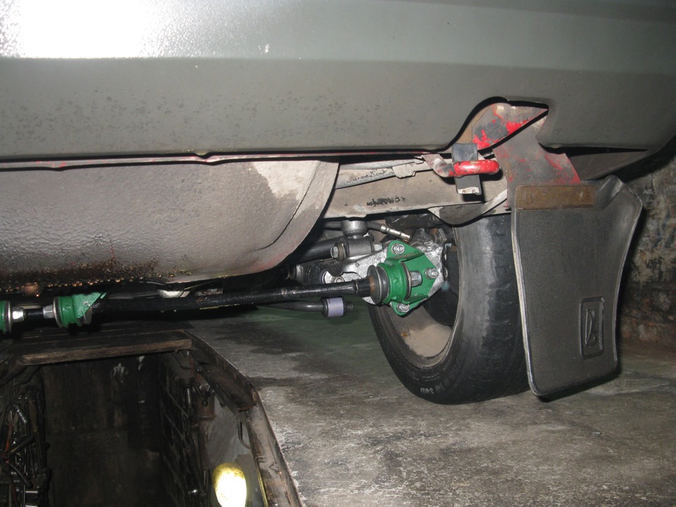

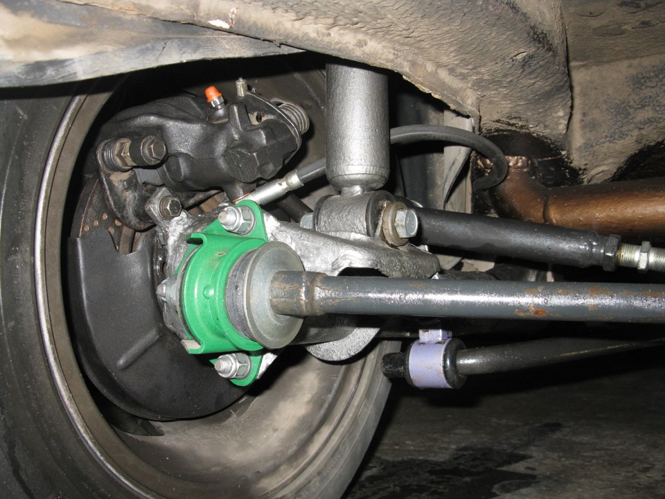

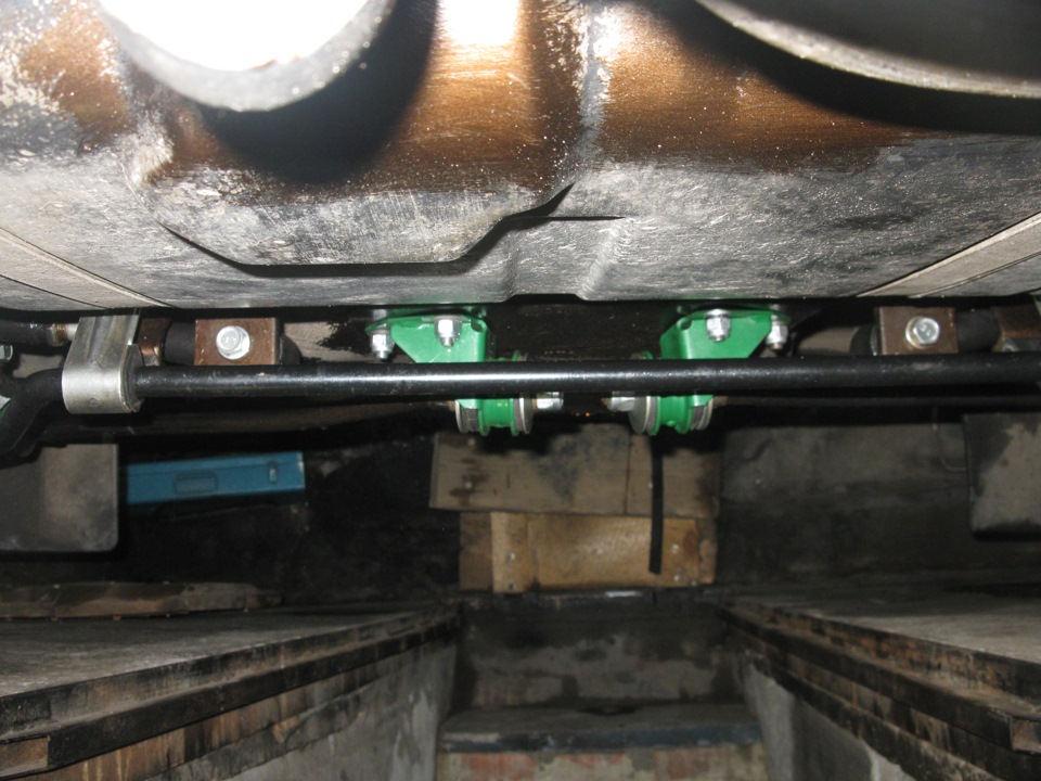

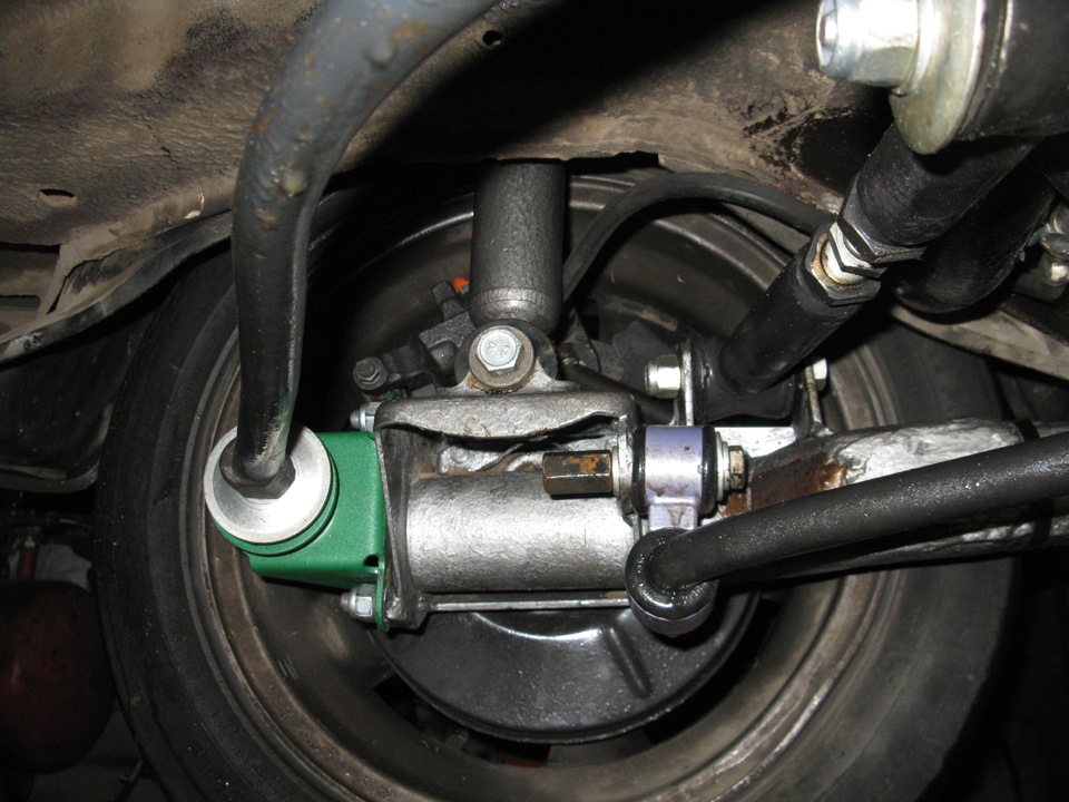

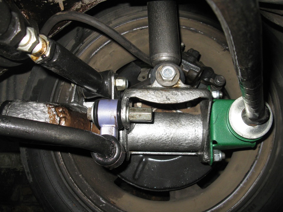

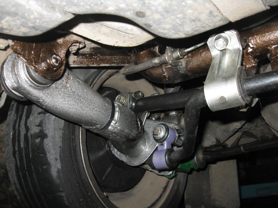

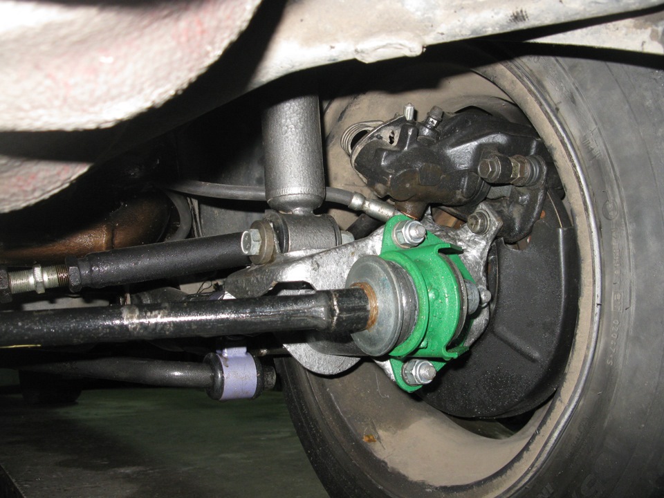

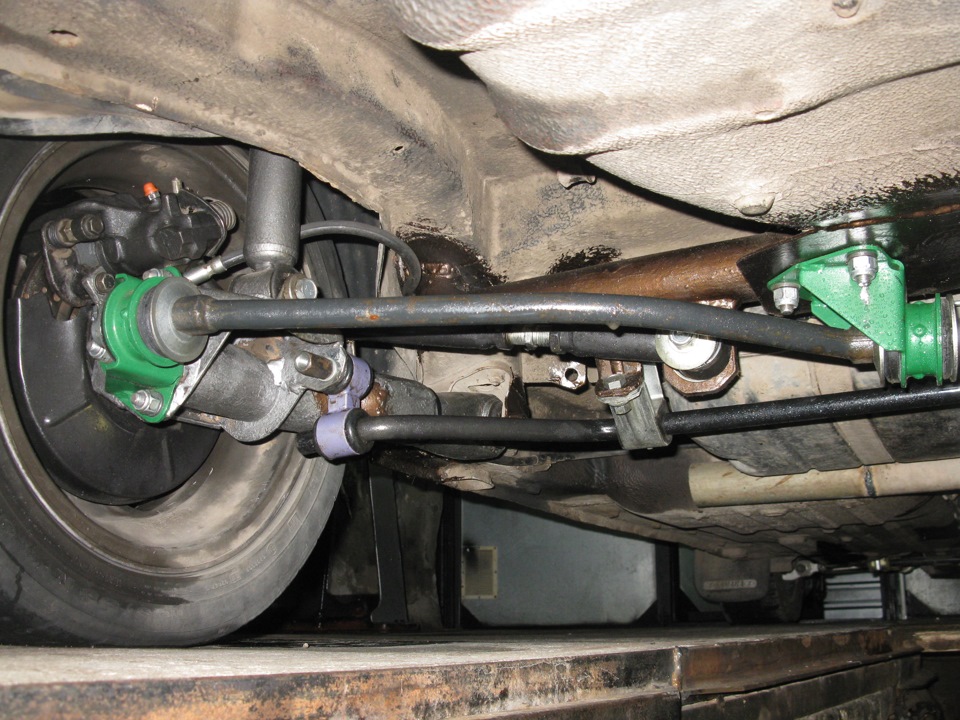

Вот это заморочился

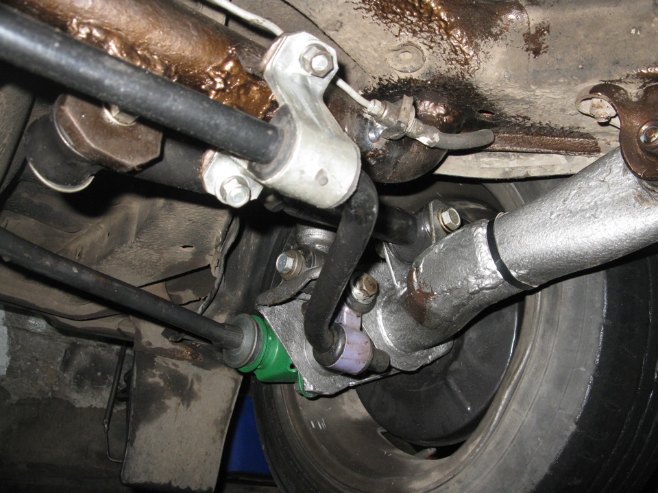

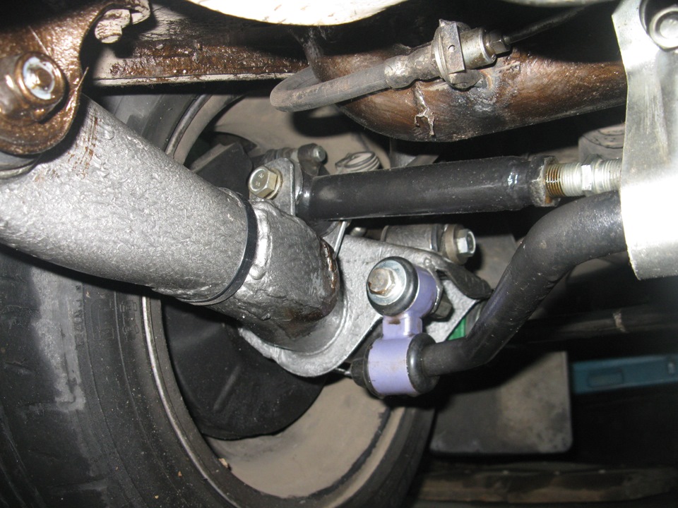

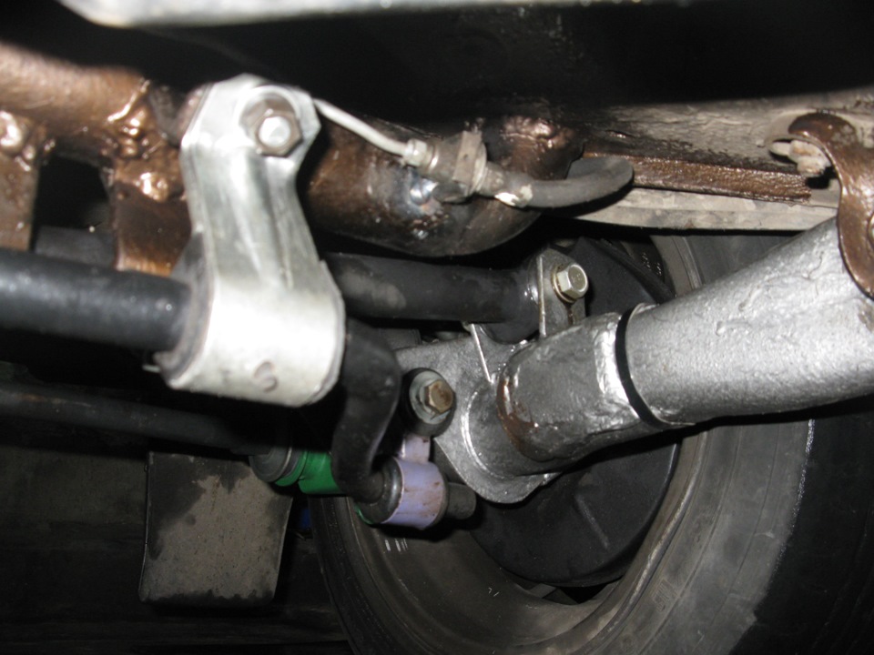

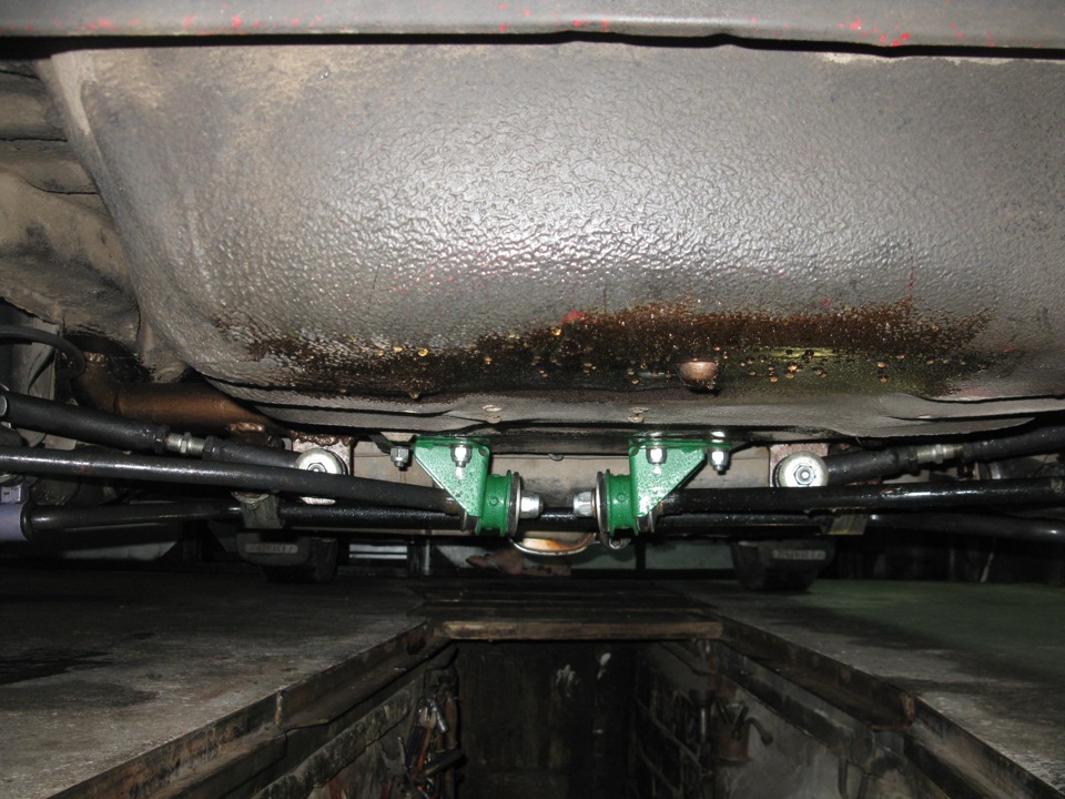

Рычаги поперечные стоят с разным углом, что недопустимо. На ямах и кочках будет меняться схождение колес, ро сути автомобиль на скорости будет не управляемый. Сталкнулся с этим когда багги строили и поставили переднюю подвеску от оки назад.
все это гавно люфтит по 10 миллиметров)))) это надо на ШС делать. они не люфтят вообще. тогда был бы толк
