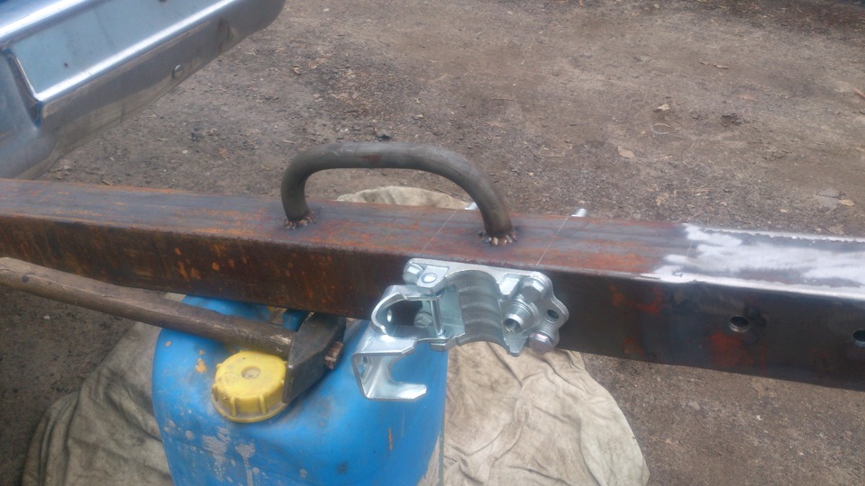

Решил усилить крепление трубы дышла. У самого бампера на каждом лонжероне есть по 2 резьбовых отверстия. Когда это было еще автомобилем, то за эти отверстия крепился фаркоп. Теперь эти отверстия пустуют — так пускай сделают доброе дело.
На рынке куплено 6м уголка 50. По приезду в гараж сварил 2 уголка, чтоб образовался аля швеллер. Просверлены отверстия и эта балка установлена на место. Завтра буду сваривать с трубой дышла.
На заводе мне выточили 2 распорные втулки и я на трубогибе изобразил ручку из полдюймовой трубы. Все вварено на место.

Сколько уже проволоки ушло?
Незнаю. может пару килограмм.
