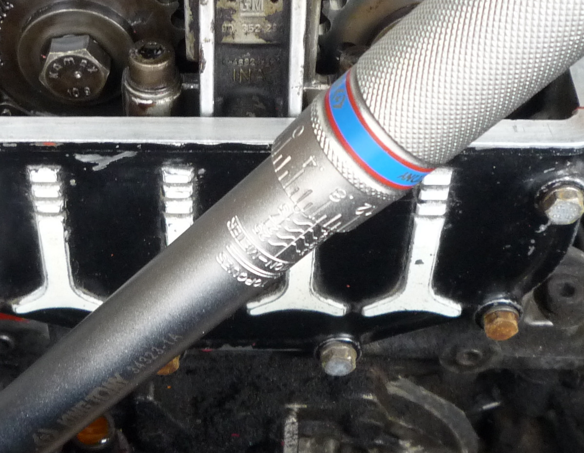

Далее замене подверглась прокладка крышки звездочек распредвалов. Я бы не стал ее снимать, она не текла, но стояла с небольшим перекосом справа, относительно поверхности клапанной крышки, что создавало угрозу неполного уплотнения (новую прокладку я ставил без герметика). Вдобавок захотелось опробовать дефицитные прокладки из Великобритании. Для финишной подготовки поверхности использовался все тот же 646-й растворитель и тряпка из микрофибры, смоченная в нем.
Ответственный момент — затяжка болтов. Равномерно и с использованием динамометрического ключа. Внутренний голос подсказывал, что тянуть до 15 ньютон-метров, как гласит книжка, нельзя — усталость металла и слабые резьбы. Остановился на 10 Н*м. Хотя ничего страшного в срыве именно этих болтов, думаю, нет. "Тело" позволяет рассверлиться до следующего диаметра и нарезать резьбу.

Ты кг с Н не перепутал? 15 Н*м это практически от руки завернуть, сорвать таким моментом резьбу нельзя, даже в алюминии.
Если в книге обозначения не перепутаны, то все верно. А на ключе я точно смотрел по наруже. Ключ маленький, на 5 — 25 Н*м рассчитан.
