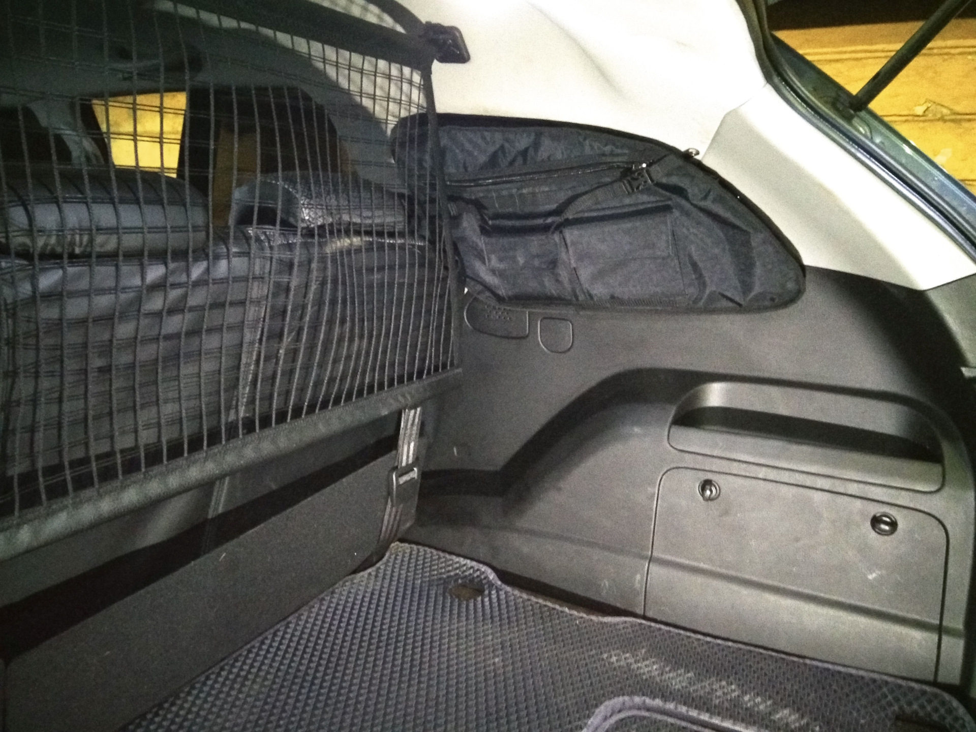

И началось самое сложное — придумать как их закрепить, крайне желательно без съема пластиковых панелей в багажнике.
Начал мониторить разные строительные сайты и наткнулся вот на такие вот анкера для листовых материалов.
Дорогие заразы, почти 600р за 20 штук, но задушил жабу и купил.
Вот так они в итоге выглядят в пластике багажника.
Некоторые винты приходилось подтачивать, потому что были слишком длинные и упирались в железо за обшивками. Но через 3,5 часа сидения в багажнике в разных позах из камасутры все получилось.

И я себе заказал) жду. Как показало себя крепление ?

Неплохой вариант крепежа ! Подскажи как точно называется это анкеры.верх хакреплял ?
petrovich.ru/catalog/21197/169817/
верх капроновыми нитками пришил
А подскажи еще пожалуйста, низ где липучка пришита как делал? И про верх по подробнее, если можно, как шил, там дырка под люверс в одном месте прям с пистоном почти совпадает…
Низ пока только по краям закреплен, через две люверсы этими анкерами, если окажется недостаточно куплю липучку с клеевым слоем и приклею к пластику.
Верх шил большой полукруглой иглой и капроновой ниткой. Люверсы не использовал.
Но отписался Альберту чтобы остальным липучку пришивал наверх, а по низу люверсы, обещал учесть.
Липучка к потолку не особо то и лепится… Туда ответную часть один фиг нашивать надо будет… Я свою сумку пока только примерял, кстати внутренняя окантовка заправляется между стеклом и обшивкой, при разметке чуть помочь должно… С верхом надо подумать, хотелось сделать полностью легкосьемную конструкцию…
Про заправку канта знаю, воспользовался. С одной стороны идеально подлезла, а с другой пришлось слегка помочь.
