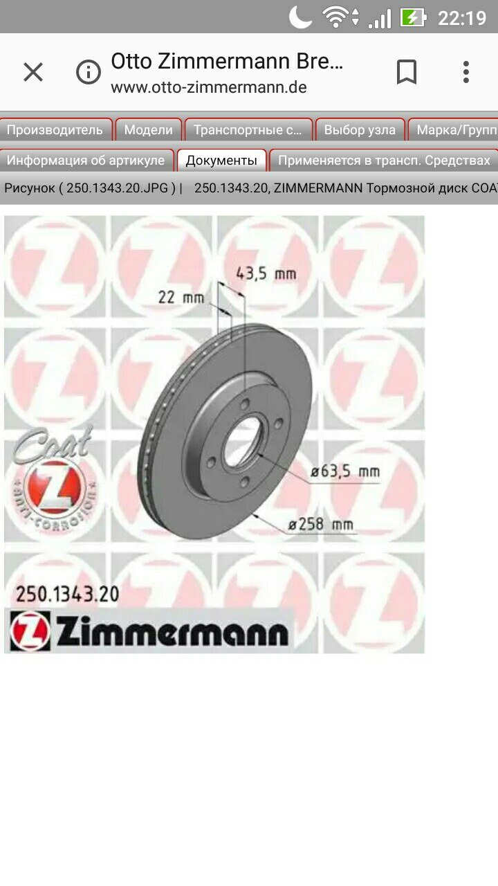

Раз вывесили перед, это был повод поменять тормоза. Давно уже ждали замены.
Диски Brembo и колодки Otto Zimmermann
Состояние было конечно так себе)
Пока прикатываемся)
Теперь надо собраться и заменить датчик скорости…(
Итого по материалам:
Стойки переднего стабилизатора Patron, 2 шт — 750 руб (по наличию)
Колодки тормозные дисковые, комплект Otto Zimmermann, артикул 23154.190.1 — 1350 руб ( брал по старой цене)
Диск тормозной передний вентилируемый Brembo, артикул 09.7806.14 2шт- 2700 руб

насколько мне описали эти колодки звери ))) жрут диски если не той же марки
Этой же марки уже жаба чуть придушила брать… Хотя экономия мизерная) посмотрим)
Можно просто чуть попроще ))
