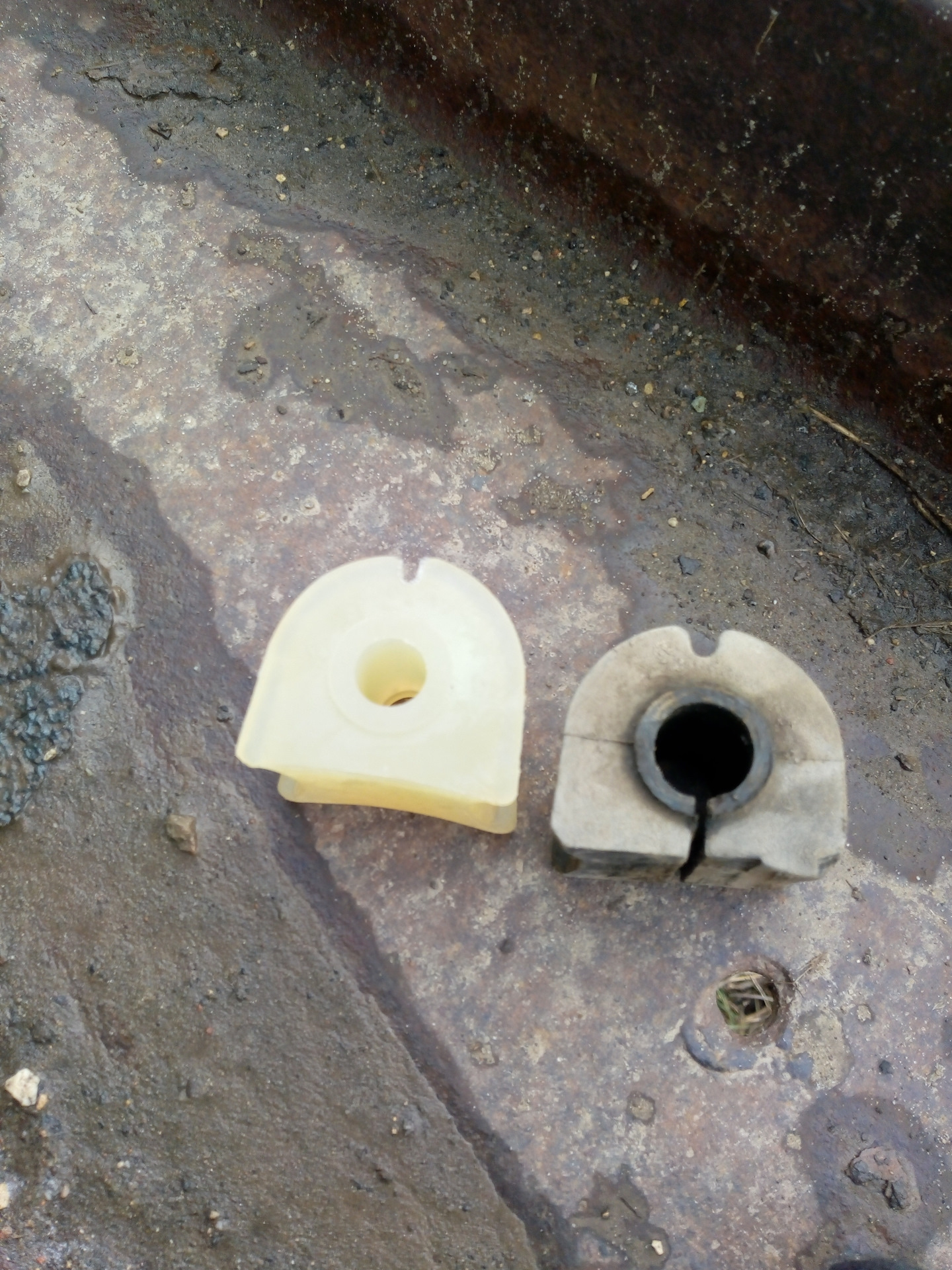

Я не знаю о чем Вы подумали, а меня задолбал глухой стук при перекатыванием и я сменил втулки заднего стабилизатора. Родные пробежали 103000км. Купил первые попавшиеся в магазине за минимальный ценник 200 за пару. Я бы не сказал что очень просто без ямы и подъемника, сложность "натянуть" втулку на стабилизатор, скобу на втулку))) Репка мля какая то)))

Андрей, ну ты, как всегда … И зачем ты натянул эту полиуритановую хрень ? Надо ставить тупо родные втулки.
Да похрен лишь бы не стучало, тем более так жестче и плотнее, мне болше нравится. Ну а вообще полеуретан говно! Ходит меньше! На гребенке трясет больше! Но спереди у меня тоже полеуретан))) уже года полтора)))
А эта желтая поползЕнь — без разреза что ли?
канеш :)
Андрей же написал: целка не разрезная :)
Да, режешь сам.

Полиуритан славится тем, что хавает металл. В поисковике драйва есть несколько статей дастероводов с фотками съетых стабов. Рекомендую задуматься
Херня все это, хавает металл не своевременная замена и похрен что при этом стояло, вот у меня стояла резина с завода менять было надо тысяч 10-15 назад, и теперь тоже стабилизатор сожран и сильно и простой резиной.

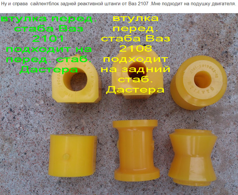

не родные, а от Ваз 2108 — поддержим своего производителя, нечего буржуинов раскармливать :)
тем более стоит 25 р. за втулку :)
Они полностью подходят?
на все 100500 :)
Terminator64
Правильно уже два года на вазовских катаюсь, только полиуретан

WDшка в помощь и всё заходит в легкую! Я себе ставил не разрезая — открутил линк от тяги, протер, набрызгал обильно смазкой и одним движением отправил на место!
Лайфхак темный))) смазывать надо всегда и везде))) но тут полеуретан он дубовый и по ощущениям и наружный диаметр был больше)))
Это факт, про смазку! Наружный не знаю, внутренний на моих тоже был маленький. Напялились как будь здоров!)
А у меня как раз основная проблема была нарядить скобу
А втулки резал или так натянул?
я на зад воткнул от Ваз 2108 передний стаб.
Ножиком разрезал и без смазки залупил :)
ну нафиг еще тягу откручивать.

Разрезал, так бы врятли бы натянул, в магазине сравнивал с оригинальными у них и центральное больше и сами они чуть меньше, а эти прям как спец ремонтный размер))) так как стабилизатор на посадочном проточные не хило
Goooblin
да легко они одеваются, верх зацепил а снизу болтом на…кручивай.
Да вот в этом и проблема что скоба не налазила полностью на втулку, из за этого не получалось зацепить, они жестче резины и по ощущениям толще
