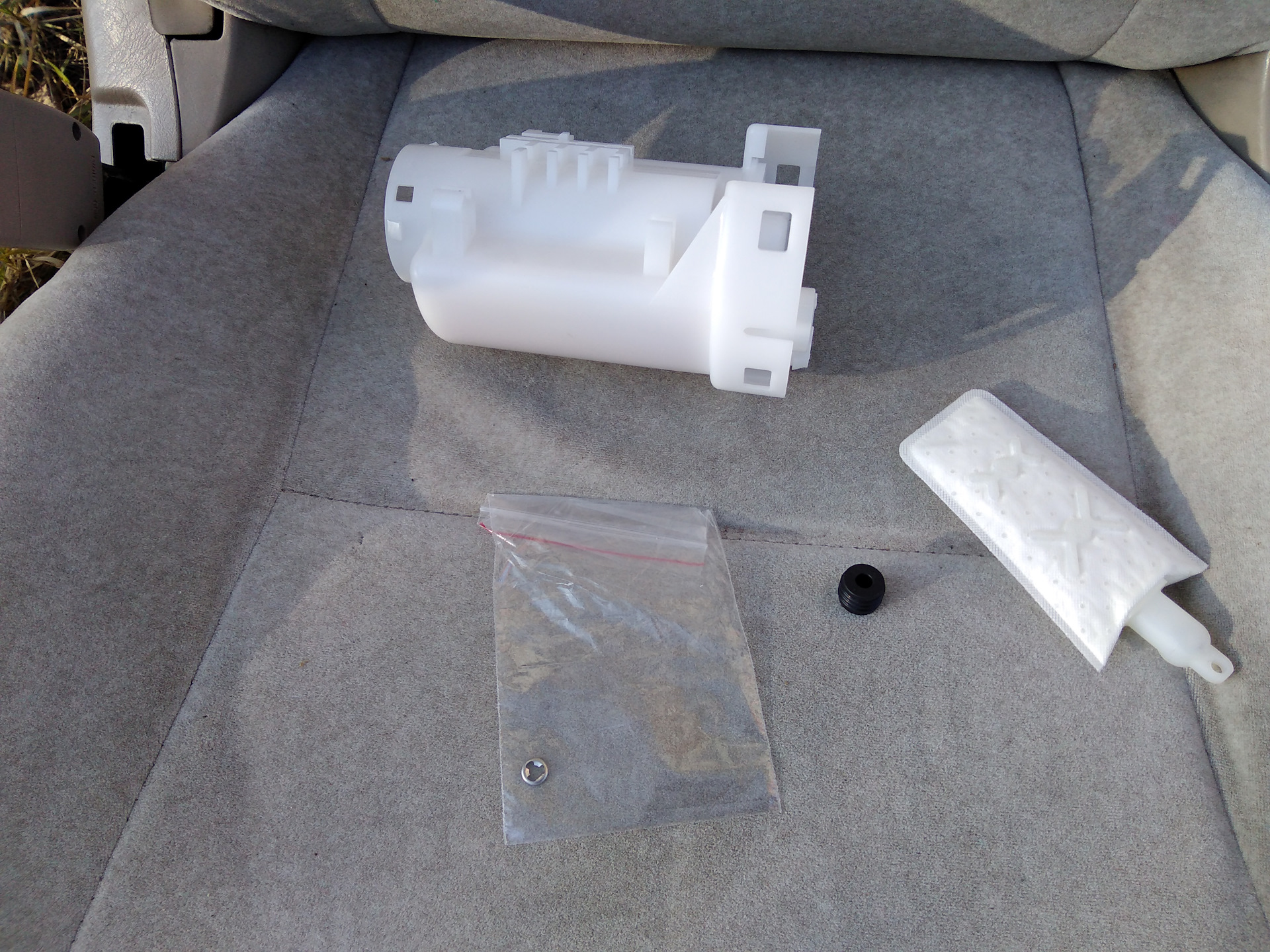

Фильтр тонкой очистки (артикул 2330028040) — 1 470.00 р
Фильтр грубой очистки (артикул 232170D070) — 390.00 р.
Втулка уплотнительная топливного насоса (артикул 2323921010) — 45.00 р.
Стопорное кольцо для фильтра грубой очистки (артикул 2322916010) — 30.00 р.

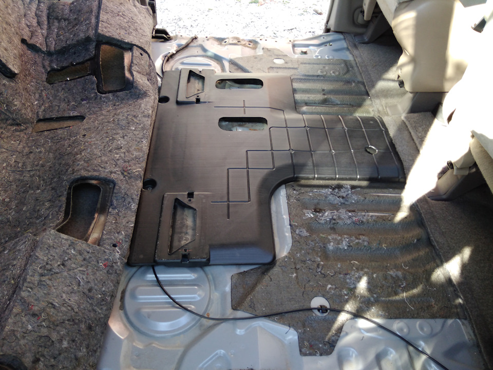

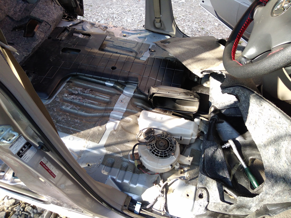

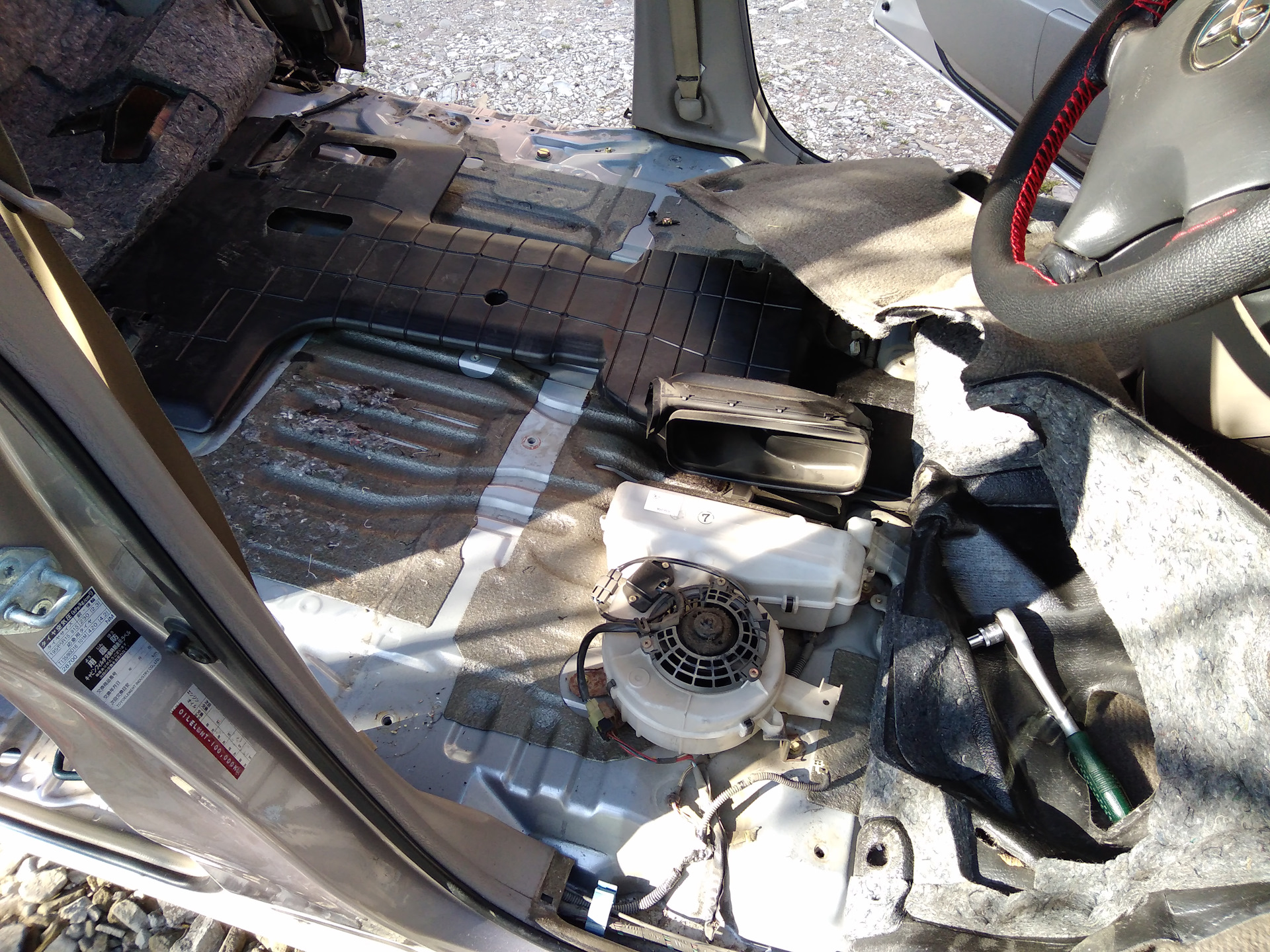

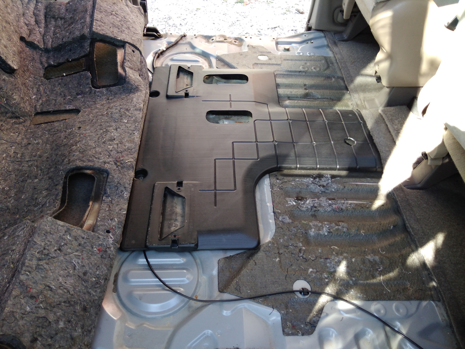

Снял второй ряд сидений, откинул ковровое покрытие и очень расстроился, так как под ним находилась пластиковая шахта перекрывающая отверстие топливного насоса, которая шла от отопителя с первого ряда сидений.
Пришлось снять и первый ряд сидений, чтобы открутить полностью пластиковую шахту.

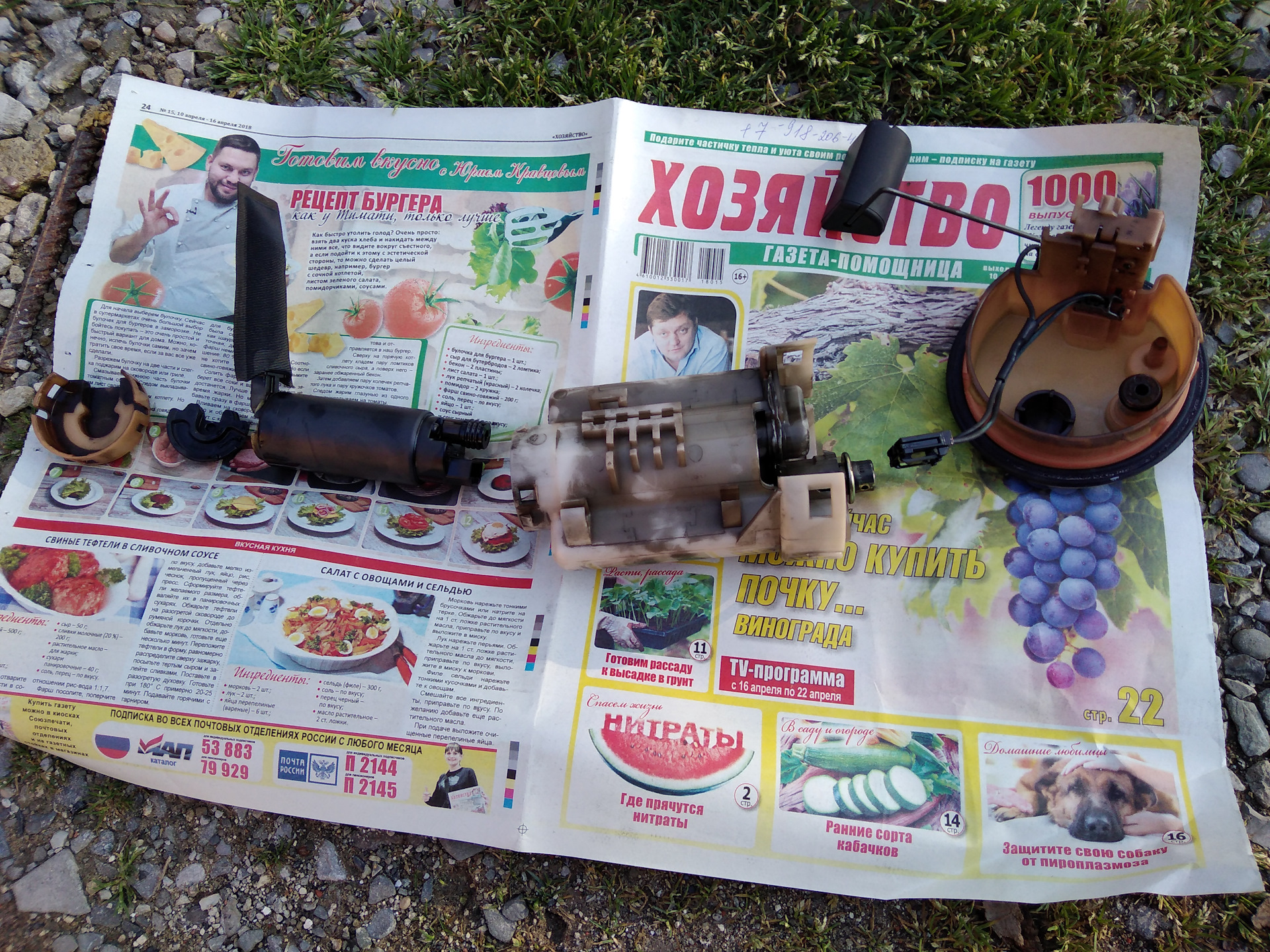

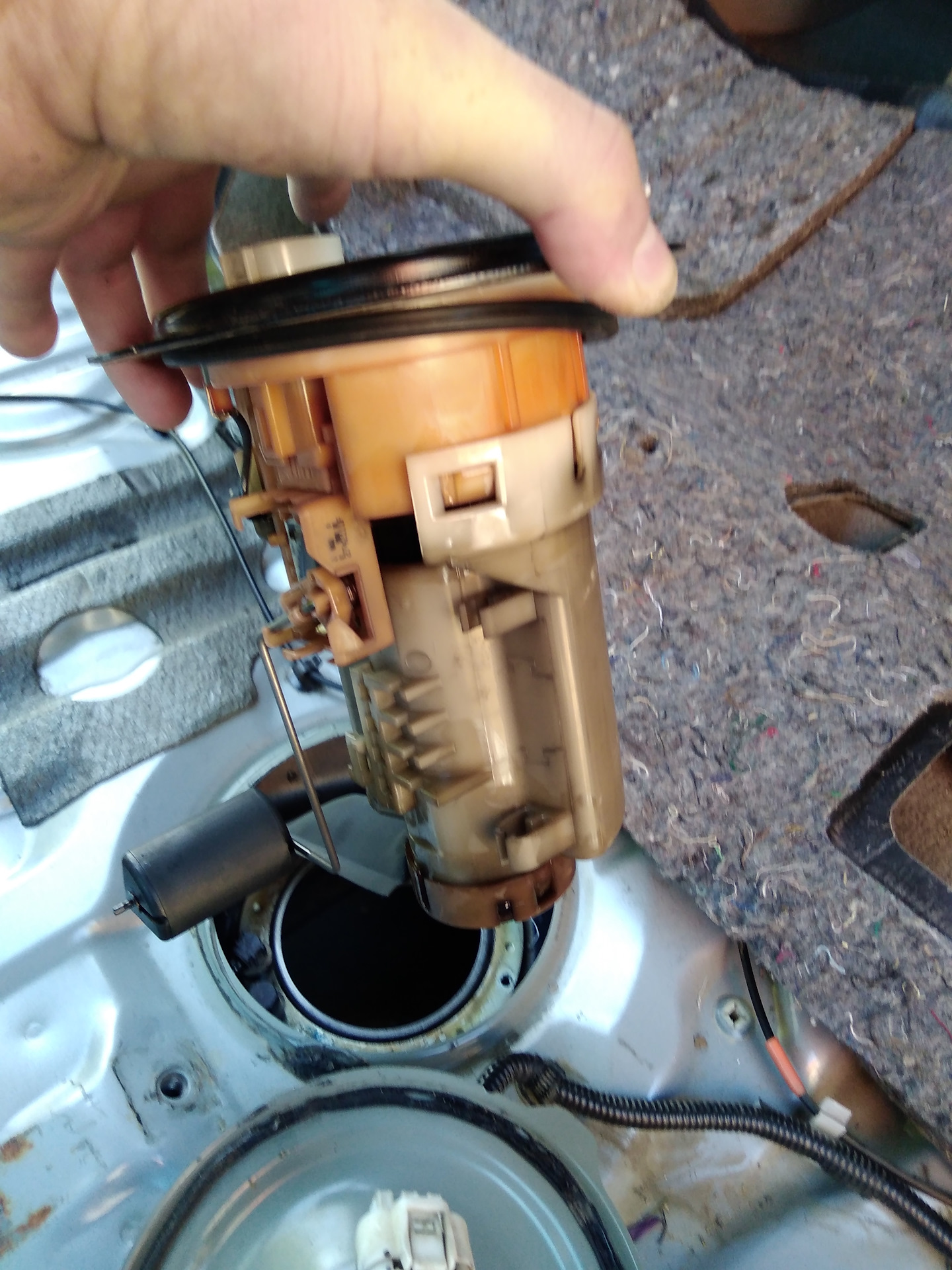

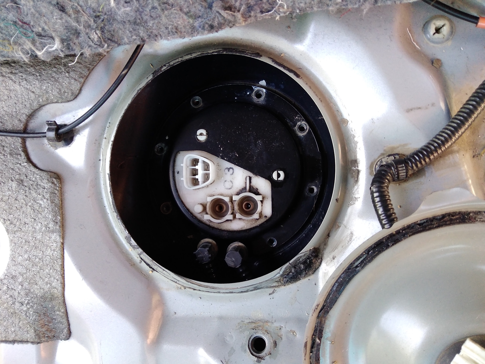

Откинул крышку насоса и отмыл всю грязь вокруг, чтобы при демонтаже ничего не попало в бак. Головкой на 8 открутил все болты по кругу и предварительно пометив два патрубка отсоединил их.
По состоянию насоса понял, что фильтры не менялись вообще…

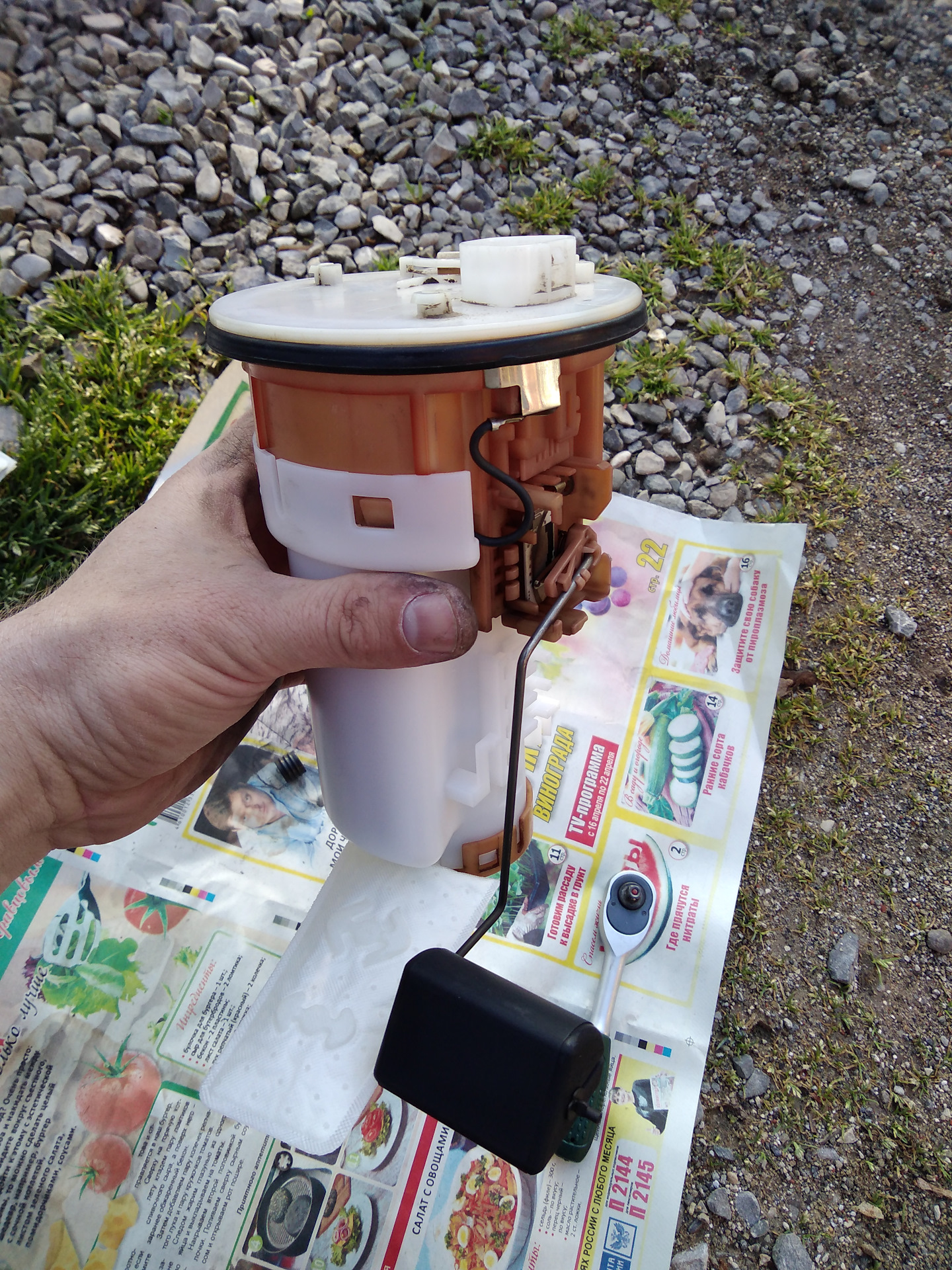

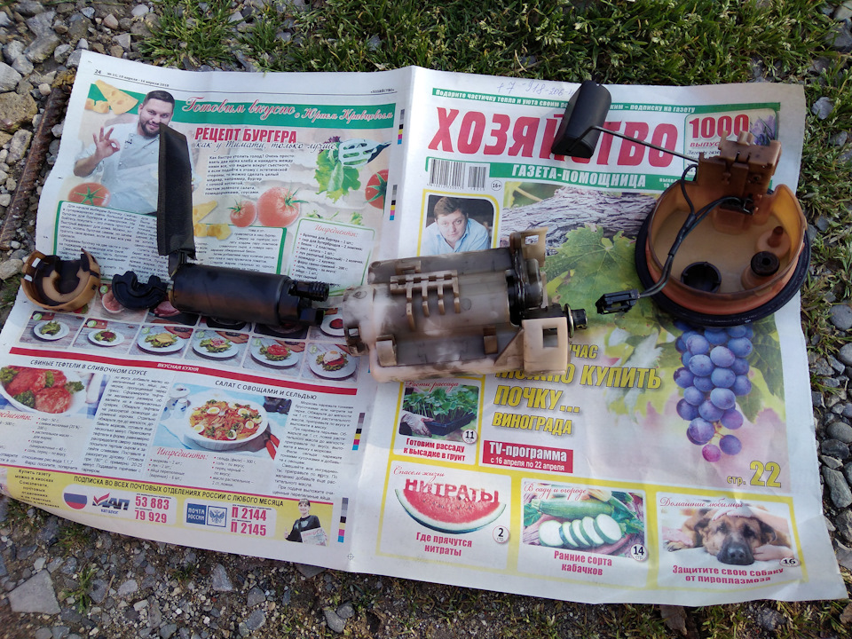

Разобрал его последовательно, чтобы потом не пропустить ничего при сборке…

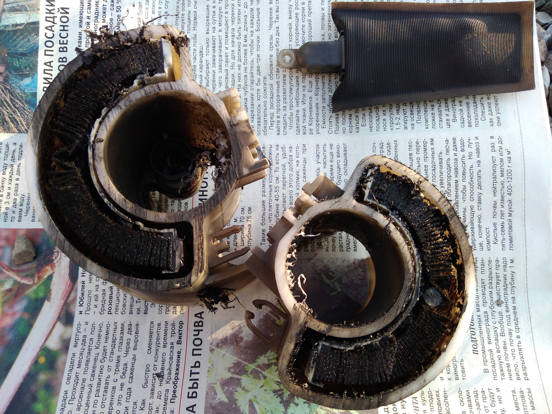

После сборки на него приятно стало смотреть. Очень интересно было заглянуть в фильтр тонкой очистки, поэтому было принято решение распилить его. Состояние конечно печальное…
В процессе замены фильтров самым сложным, точнее нудным было снять два ряда сидений, в остальном все просто. Прироста мощи или тяги в машине после замены я не ощутил.

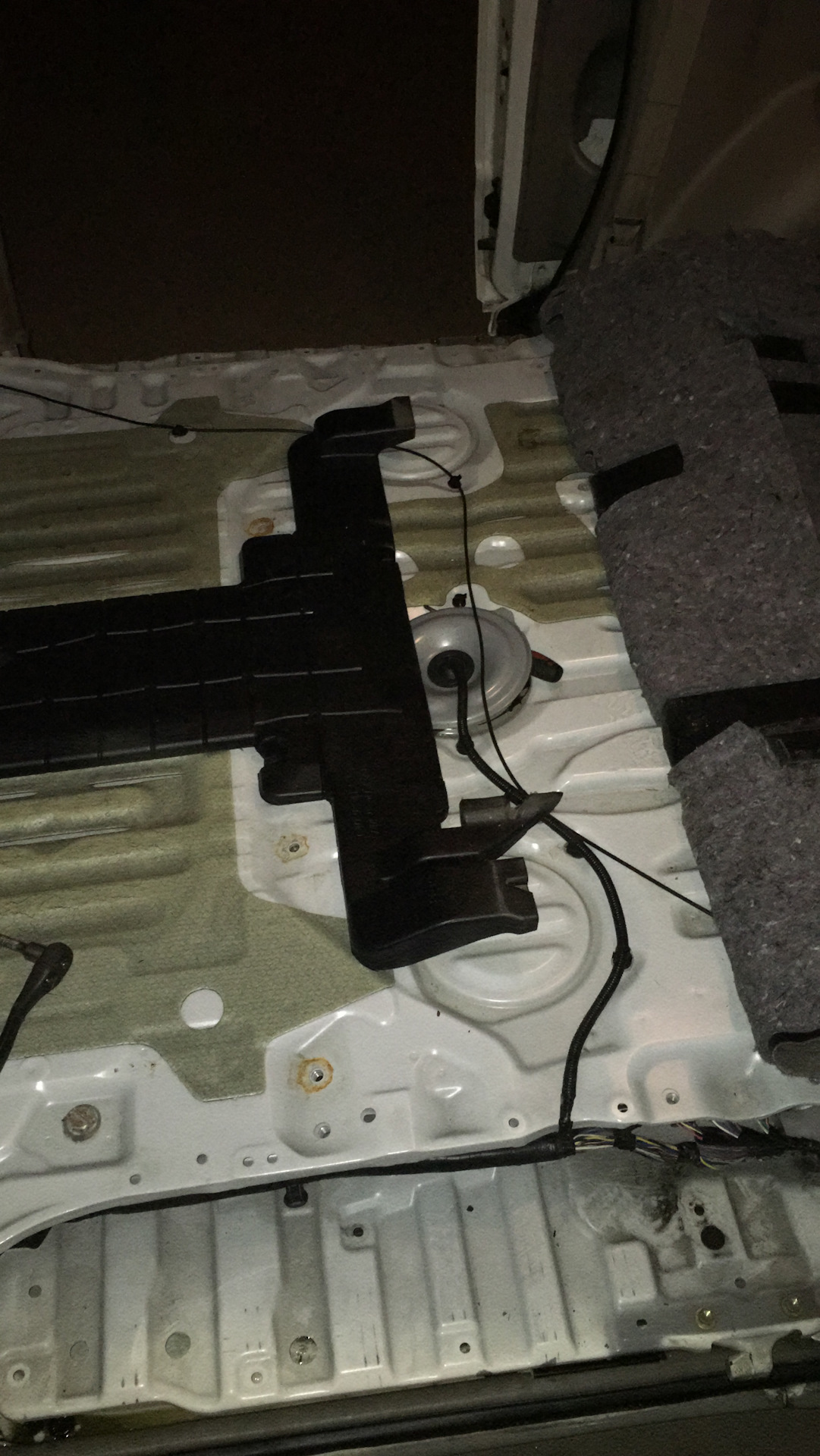

Вчера менял у себя фильтр, прям во дворе))) у меня почему то оказался конструктив воздуховода на полу другой, я обошелся малой кровью, просто подняв его от пола где то на 10см ))) У меня конечно не такой грязный фильтр был, сетка такая же убитая а вот на насосе и самом фильтре не было такого черного налета. Фильтр менял так как купил машину и хозяин дал мне его в придачу
Очень повезло, снимать все сидения, а потом обратно ставить занимает кучу времени… При вскрытие пола нашёл пару японских монет, поэтому у меня все чёрное, что никогда фильтра и не менялись.
У вас какой средний ряд? С проходом в середине?
Средний ряд без прохода.
может из за этого у вас такой воздуховод, у меня с проходом ) какой расход у вас?
