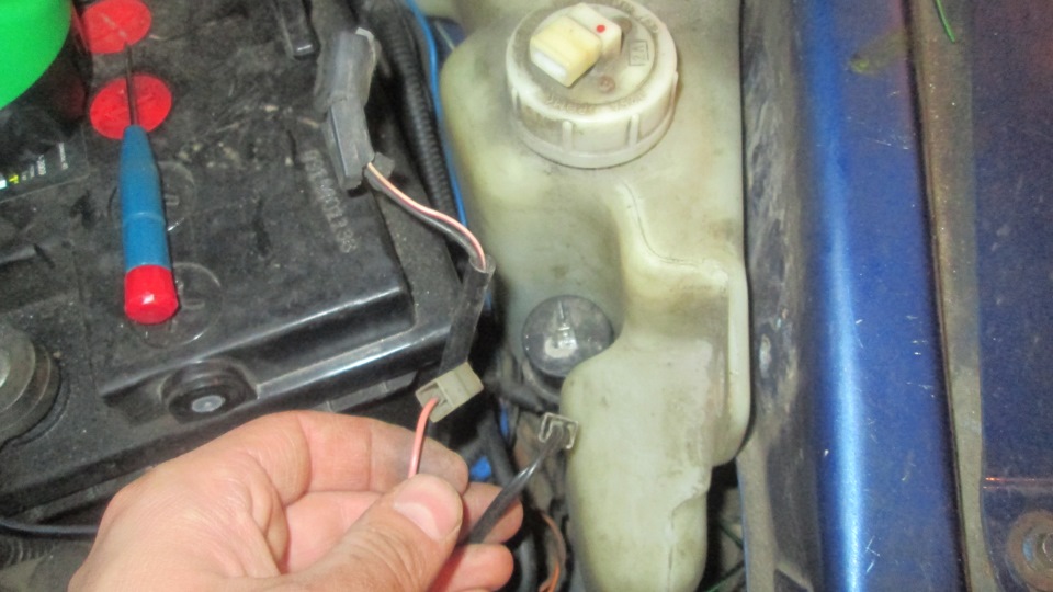

И снова ДИОДЫ! Куда только не устанавливают их в наше время! Они повсюду, скоро даже домашние питомцы будут бегать с подсветкой, а пока безумные азиаты до этого не дошли — хочу представить очередную идею по применению их детища! Кому как, а мне вот лень в темное время суток, чтобы проверить уровень жидкости в бачках, носить с собой фонарик в каждый раз вплотную прислонять его к бачкам! Всё! Долой фонарик! Полный ход к идее, которую я давно уже вынашиваю, но только сейчас решил реализовать!
Для начала отключаем электроподводку от наших бачков, отсоединяем их от корпуса и убираем их в сторону
Почистили место, на которое будет клеиться уже заготовленная электроцепочка и обезжириваем
Снимаем пленку с ленты и клеим к корпусу. На стыки нанес силикона

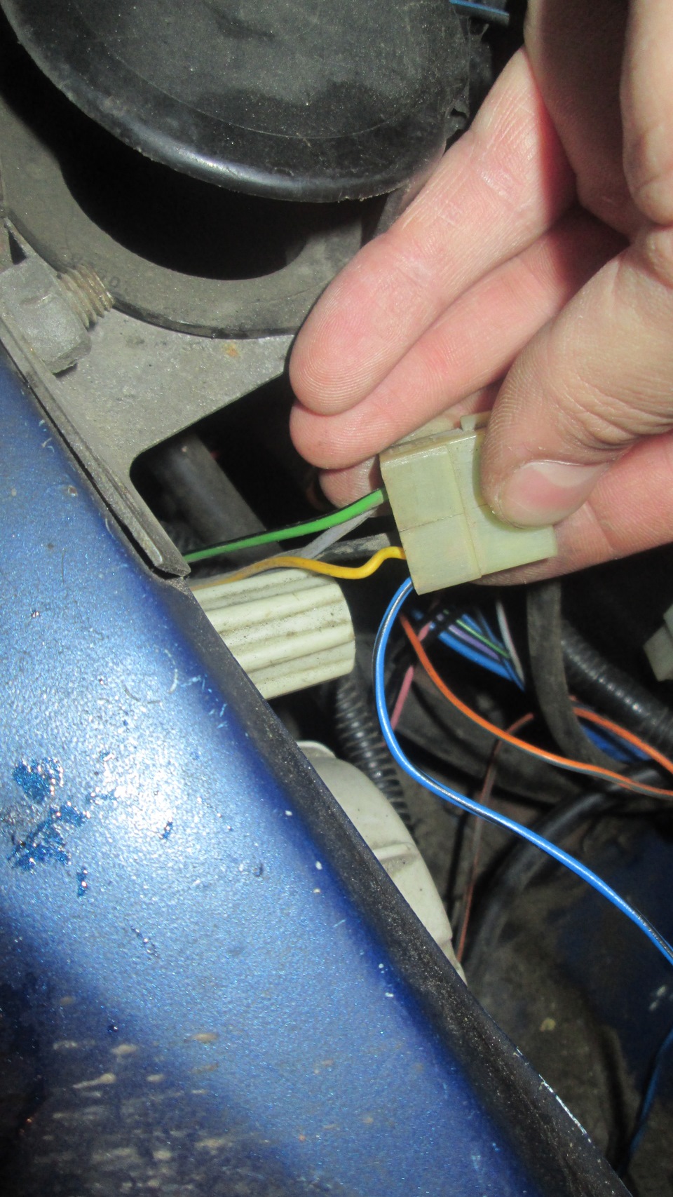

Достаем колодку фар и к желтому проводу подводим плюс. Ставим колодку обратно
!ВНИМАНИЕ! Эта система будет работать только при включенных габаритах! И поднятом капоте!
Минус же соединяем с контактом на концевом выключателе капота, чтобы она срабатывала при открывании капота
Примерно так это выглядит днем
Вот так вечером
Теперь хорошо видно уровень охлаждающей жидкоти
Вот видео для тех, кому интересно
