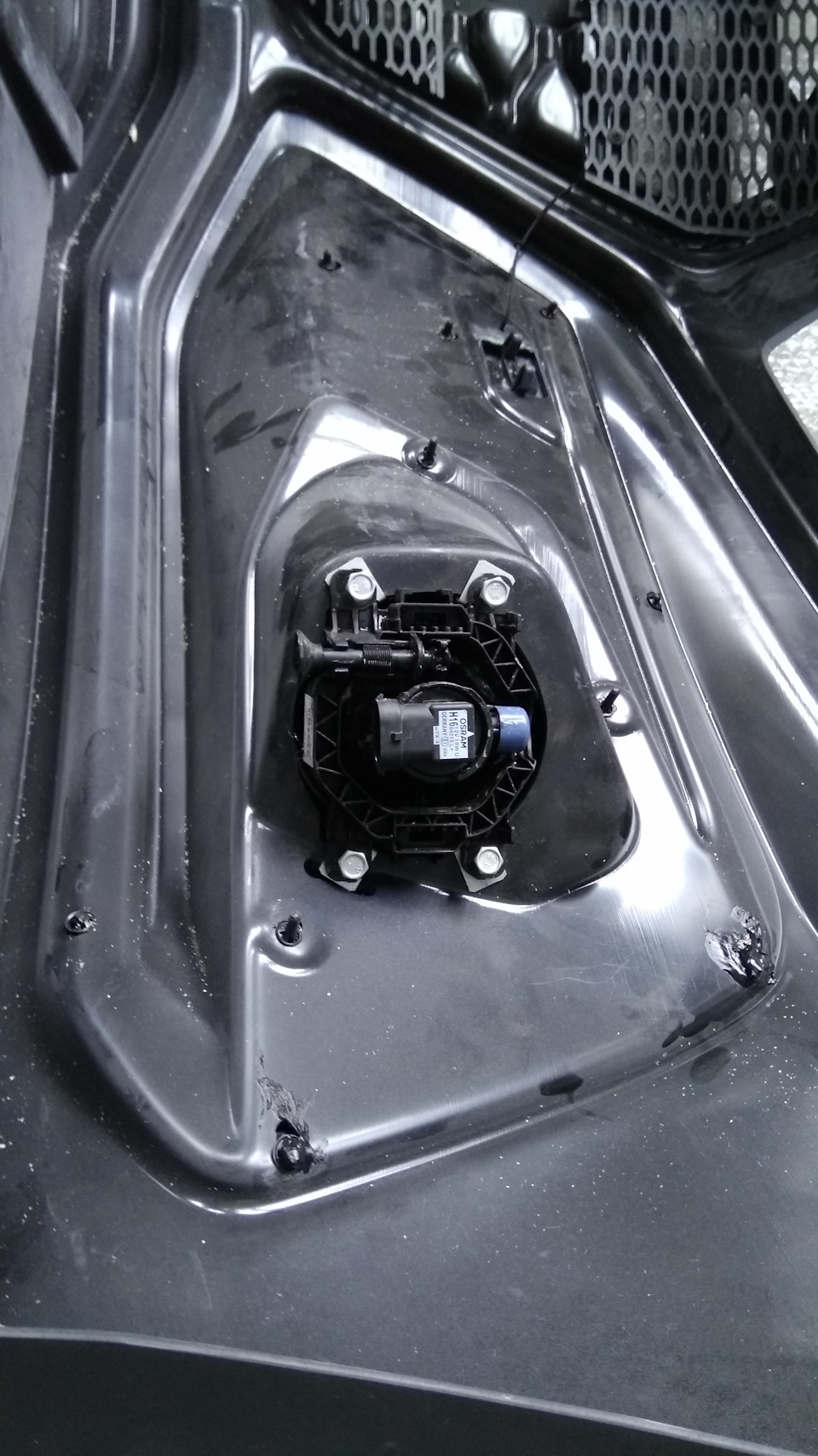

Сам процесс замены бампера не такой уж и сложный, в интернете есть видео на эту тему (у того же Мити-Драйва, например). Каких-то особых сложностей со снятием/установкой не возникло и можно провести самому во дворе. Отмечу, что отключение ПТФ делали на снятом бампере, подключение — перед тем как установить обратно.
Чуть не забыли перенести крепление для датчика со "стокового" на новый бампер.)

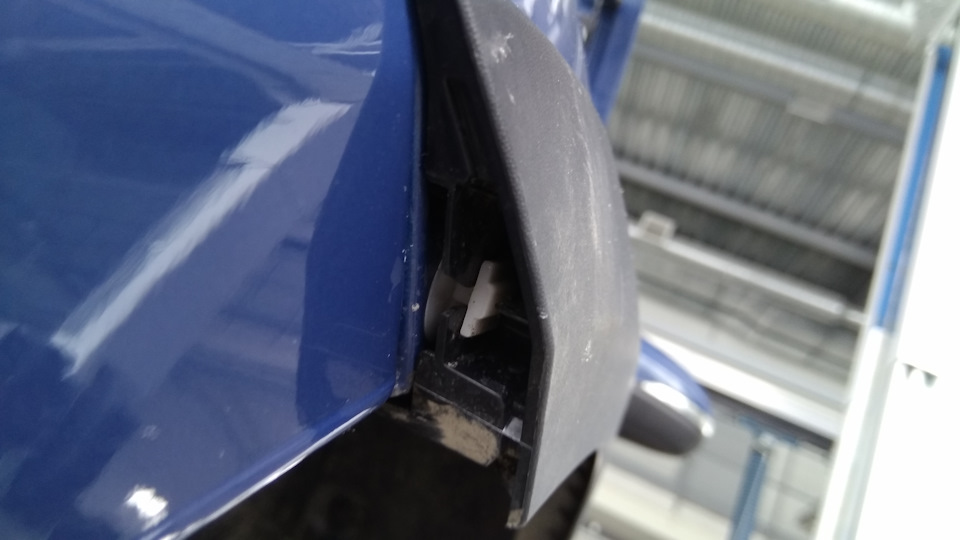

Итак, новый бампер на месте, пора крепить накладки. Они приобретаются отдельно у Юрол, если кросс — нужны обязательно иначе будет выглядеть так:
И вот тут меня ожидало разочарование в Юрол — на накладках нет скотча для крепления.
Мне повезло, что неподалеку был рынок и 3М двухсторонний скотч 6мм был приобретен за 140 р. Потребовалось от него всего полметра, и почему он не был наклеен изначально не понятно. Отмечу, что все пришло в большом количестве пленки, а о такой мелочи не озаботились. Но этот квест был пройден, и получен необходимый результат, а в инвентарь добавлен остаток скотча:-). Совет, присмотритесь как Митя клеит накладку.
