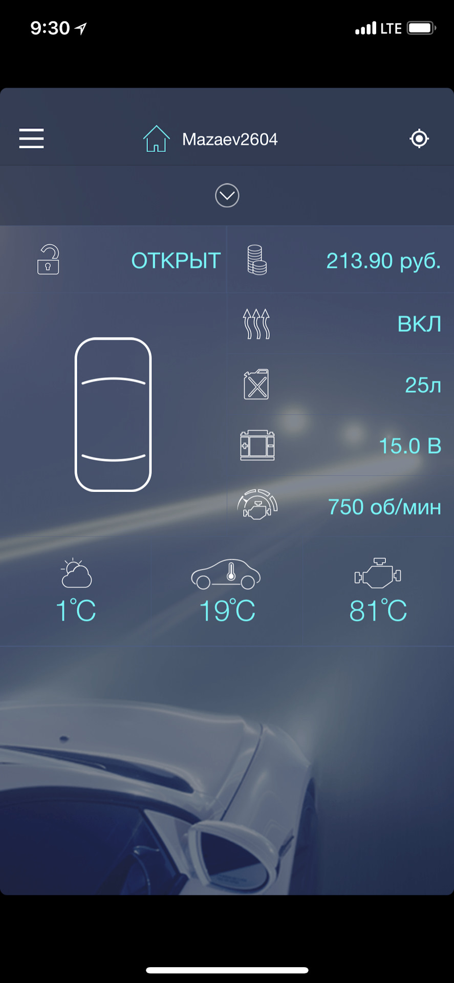

Далее регистрируемся в системе через приложение и:
все работает!
помимо управления котлом есть еще немножко полезной информации, а именно:
— состояние ЦЗ
— количество топлива в баке
— напряжение бортовой сети
— температура
ну и местоположение:)

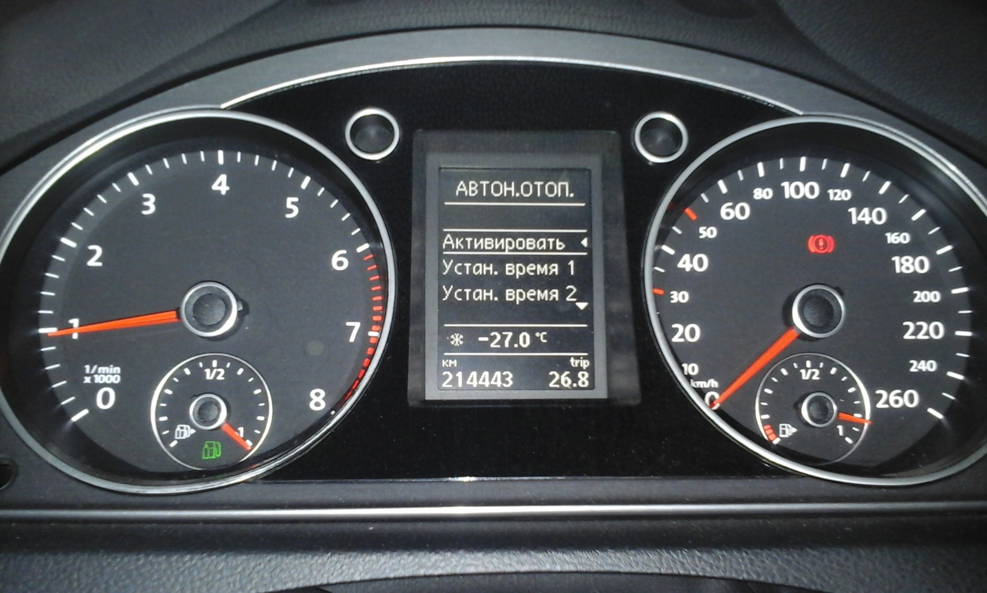

А как печка запускается? Сразу с Вебастой начинает маслать?
Штатно было при температуре антифриза +40. Сейчас задрал температуру до +90, т.е. совсем не включается. Если нужно погреть салон, автозапуск есть. Когда машина стоит неделю при морозах за -30, то с запуском печки существует опасность пойти пешком)

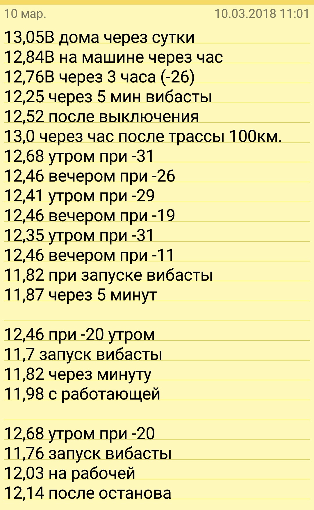

Я повторюсь, у меня зимой другие температуры. Вот делал заметки. Зарядил дома аккум, простоял сутки в квартире, потом поставил и записывал. Ночью около -30, машину несколько дней не трогал.
Да уж, офигеть. Через день/два надо аккум на зарядку ставить чтоб Вебасто+климат работал и запускалось безотказно
Вот и я о том же! Поэтому в моем случае лучше движок прогреть. До работы тоже 5км., но по трассе, т.е. 2 мин езды. И сам представляешь что будет с аккумом если греть 10-20 мин и ехать 2)

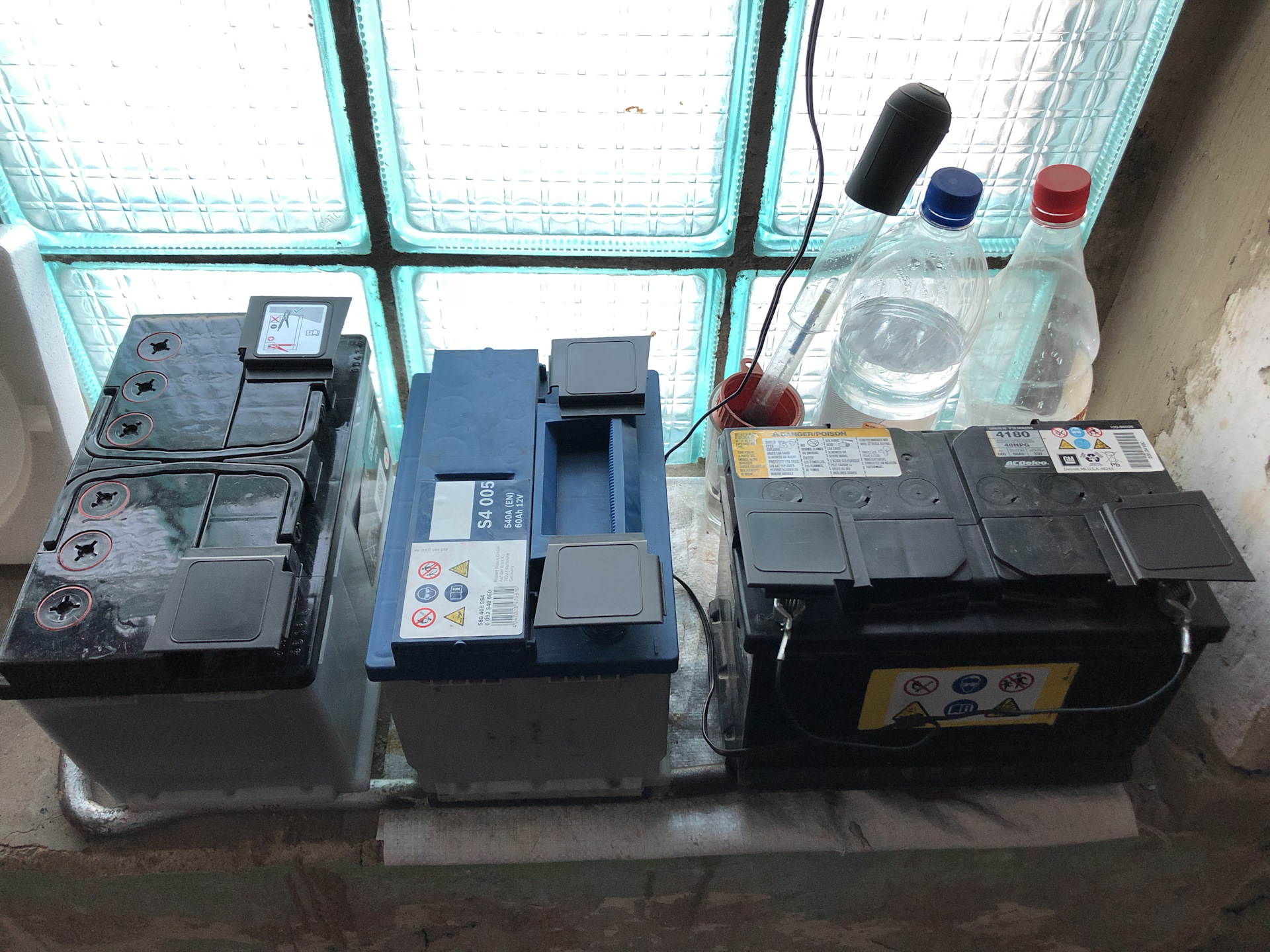

Только подменный аккум, который всегда заряжен, спасёт:
(слева — направо: родной EFB, подменка ещё с прошлого Супа Bosch и притащил товарищ до 6V разряженный аккум., ибо в магазине сказали выкинуть точно! Две недели заряжал по фэншую, почти как новый). Теперь у товарища тож есть подменка 😜
Мне кажется, обычный "наливной" в моих условиях будет лучше держать. Да и заряжать его проще чем AGM
Заряжать одинаково зарядником (в плане действий). По времени AGM заряжается быстрее и держит получше. И, главное, не боится глубоких разрядов, не осыпется в случае чего
