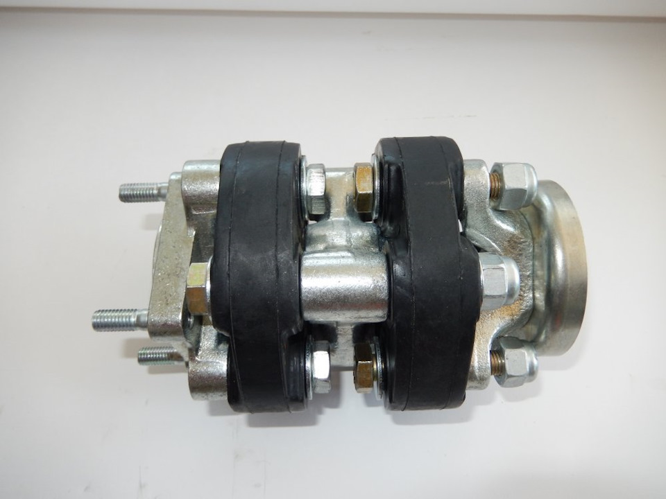

вот поставил промвал на крестовине от советской нивы. для надежности 5-ти дверка все таки тяжелее и видел много случаев когда срезало вал шруса.
также прикупил бублик эластичная муфта 2123 шевроле нива.
и втулку промвала 2123 с ней меньше вибрации т.к. центруется лучше. бублик.

на крест тоже много отзывов, что вибрация доставляет много хлопот… Но у меня подрамник и третья опора думал судьбу нае…у, но нифига…(
если умеешь хорошо центровать разницы со щрусом нет. вибрация кстати еще из-за тонкого пола. который резонирует после 80 км.ч
А то поставил вот эту х…ню вибрация херачит пипец((
не удивительно эта фигня работает в одной плоскости. какойто сдудент придумал. да еще запатентовал.

У меня вибрация исчезла когда совсем убрали центровочную втулку))), тож после родной пробовал такую от шевика).
Так вообще нельзя это дополнительная нагрузка на эластичку .
Спорить не стану, я только за инженерную мысль))) однако факт остаётся фактом), вибры нет ни и на одном режиме, пробег так уже 4т., будем смотреть дальше.
Что это за инженерная мысль собрать узел не по технологии .
Так я и говорю, каждой детали своё место, не зря ж инженеры работали))). Но в моем случае вот так… Что теперь))). Кстати собирали мне и ставили подрамник в джиперской конторе, доверяю им полностью.
Дружище для человека купившего Ниву да еще и Урбант в 2017 ты слишком много обо все осведомлен . Ты хоть понятие имеешь что это за запчасть и почему она не похожа на твой промвал на шрусах ? Ты хоть в бж. машины посмотри для чего человек готовит и сравни со своей . Подрамник твой не вижу но если он от Техносферы то тогда он не лучше твоих джиперских мастеров .
Очень много пафоса))) я лишь хотел сказать что имеют место быть некоторые технические решения))), что вы там себе надумали это ваши проблемы).
