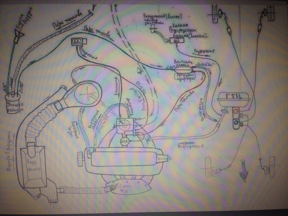

в опщем друзья есть проблема. после последней заправке авто закрутил крышку бензобака. и проехав метров 500 машина заглохла. покрутив стартером понял что бенз не поступает . облазив всю машину. звоню прежнему владельцу он мне и выдает мол открути крышку и услышиш пшик после этого мафынка заведется без проблем . ребята помогите совет куда лезть и что делать ведь это ненормально ездить с открытым баком

А после откручивания крышки хоть завелась?
Пусть за 500м. ушло 100гр бенза, это не создаст такого разряжения в баке, что эбн не смог бы его преодолеть. Видел случаи когда бак сплющивало и прижимало к насосу при неисправности вентиляции…
вентиляция бака забита… продувай …
где как чем ? куда смотреть?
от бака идут тонкие трубки в абсорбер. Он стоит по правым крылом, снимешь подкрылок увидишь чёрный бочёнок, а от него тоже идут трубки к двигателю на клапан. Так вот эти трубки у тебя будут забиты мелкими угольками из абсорбера, все их нужно продуть… но хватит не на долго, сам абсорбер нужно разрезать и менять поролон в нём, что бы уголь из него не попадал в трубки и не забивал их…
ещё как вариант нужно смотреть клапан на заливной горловине Черная коробочка и к ней идут эти тонкие трубки)… с ним тоже иногда бывают проблемы… вообщем начни с абсорбера и трубок.
спасибо будем посмотреть.
Maks8382
как-то так вентиляция устроена
супер !
