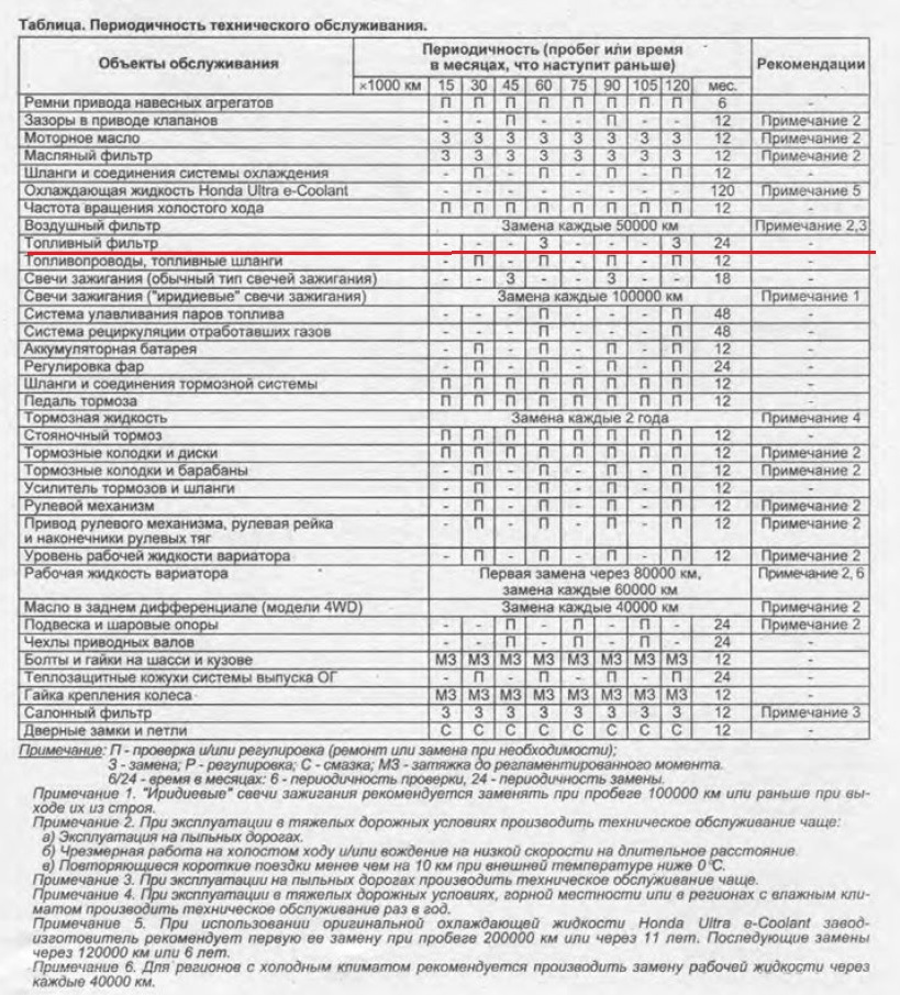

Пробег на дынный момент у машины уже составляет 189409 километров и когда последний раз меняли топливный фильтр остается загадка.
Но по книжке надо менять топливный фильтр каждые 60 тысяч километров или раз в два года.

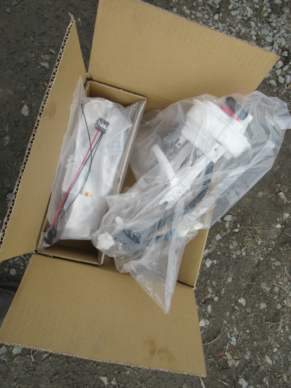

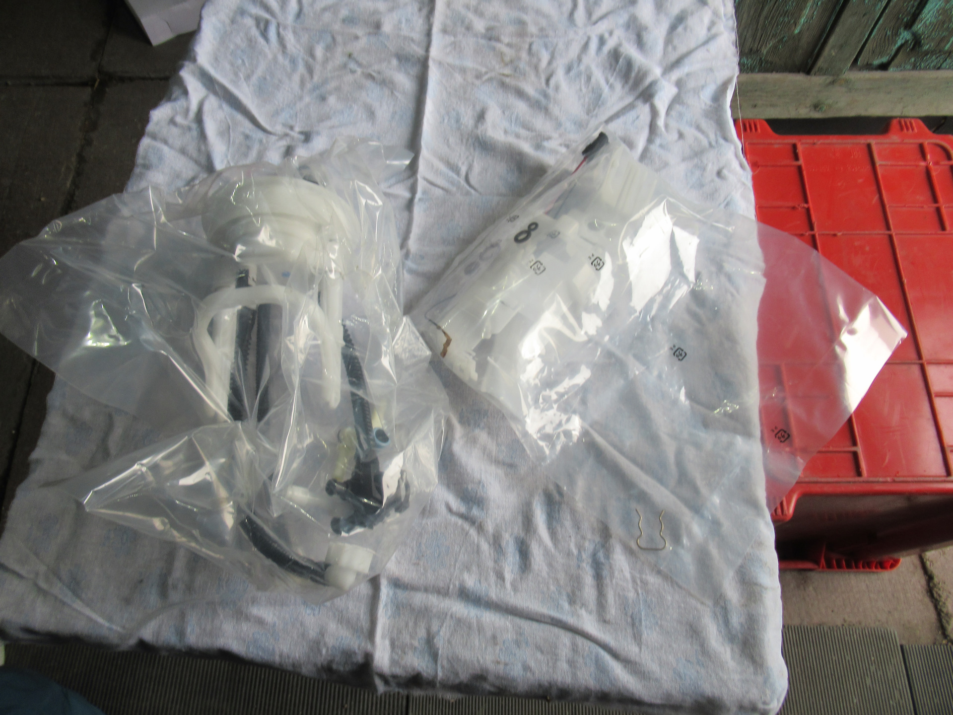

Был заранее куплен новый топливный фильтр Honda 16010-SAB-000 для полно приводной версии airwave через емекс за 1980р Сеточки грубой очистки не стал покупать, решил их промыть карбочистом.

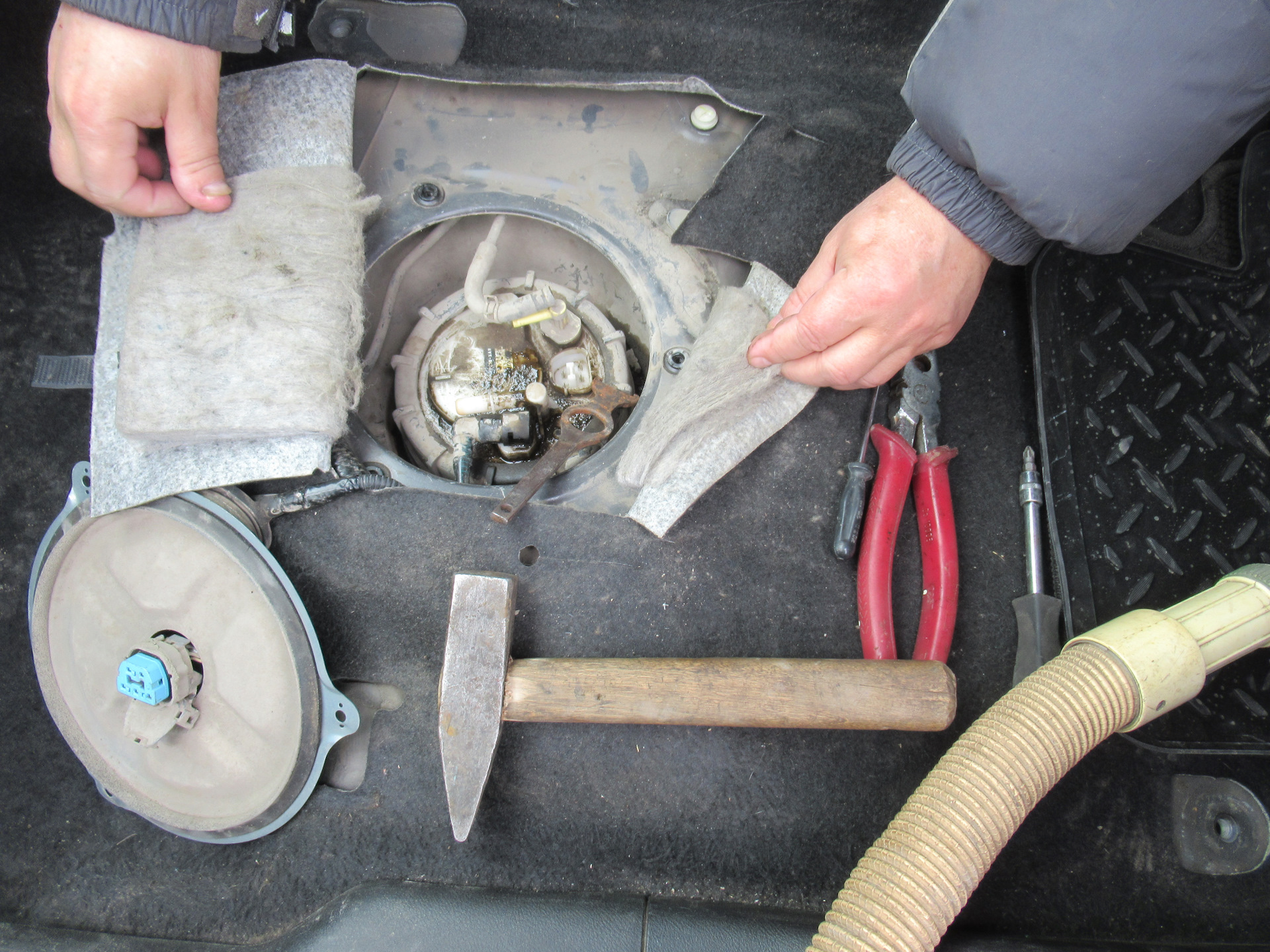

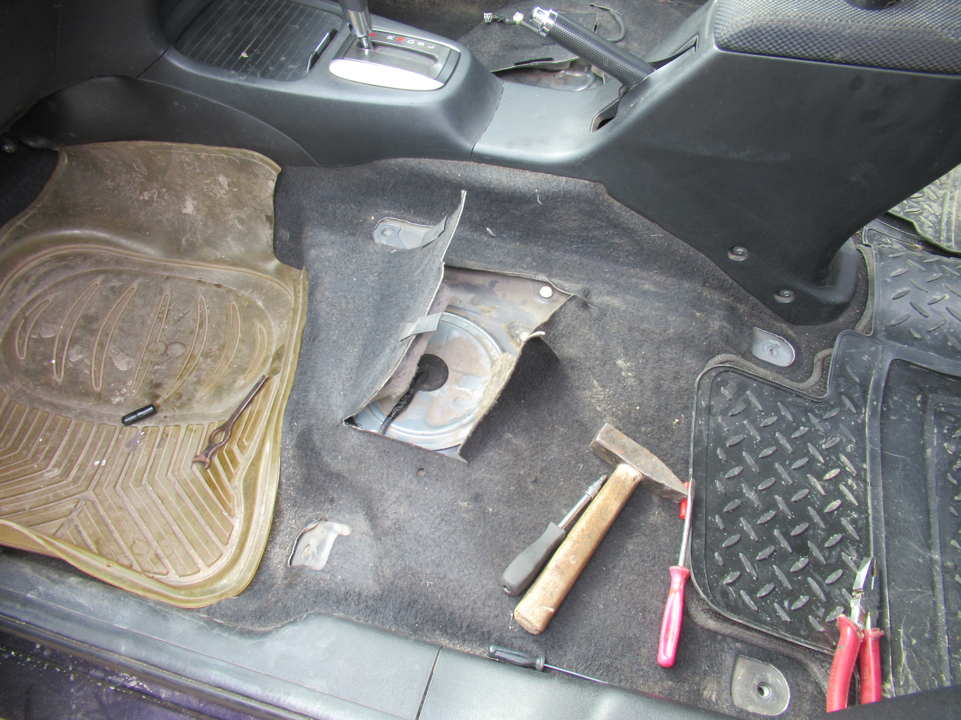

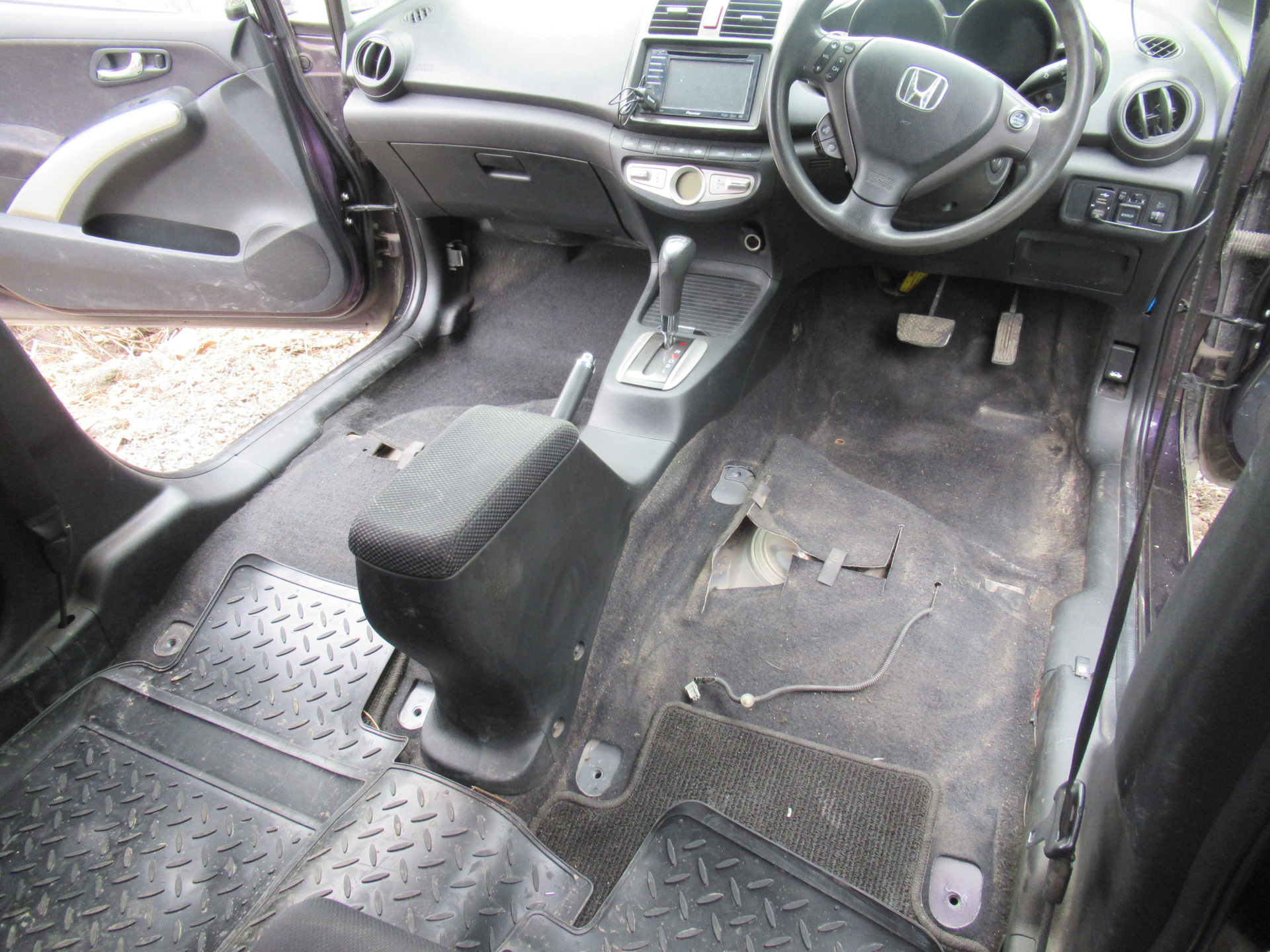

Для начала, чтоб добраться до топливных баков снял пассажирское и водительское сидение. Весело менять владельцам Ford Focus 2 у которых нету технологических лючков и надо снимать бак чтоб добраться до фильтра и насоса

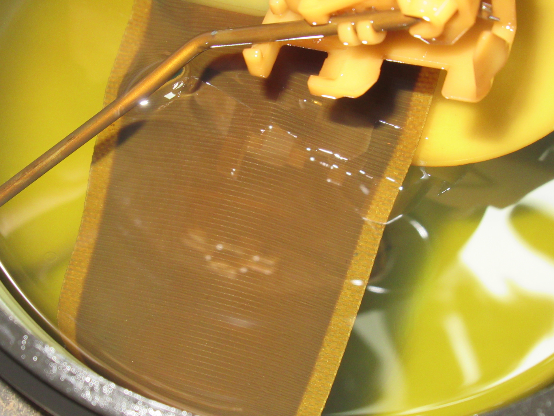

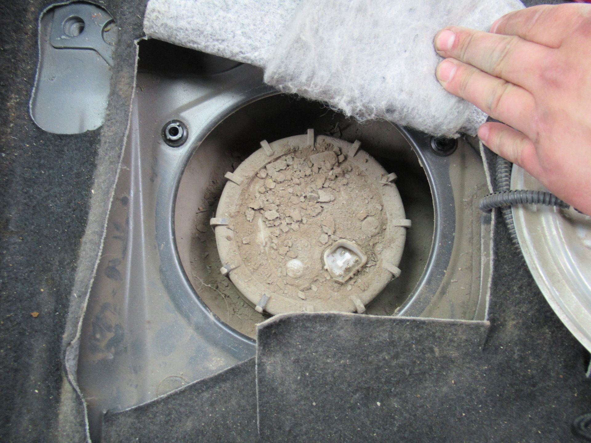

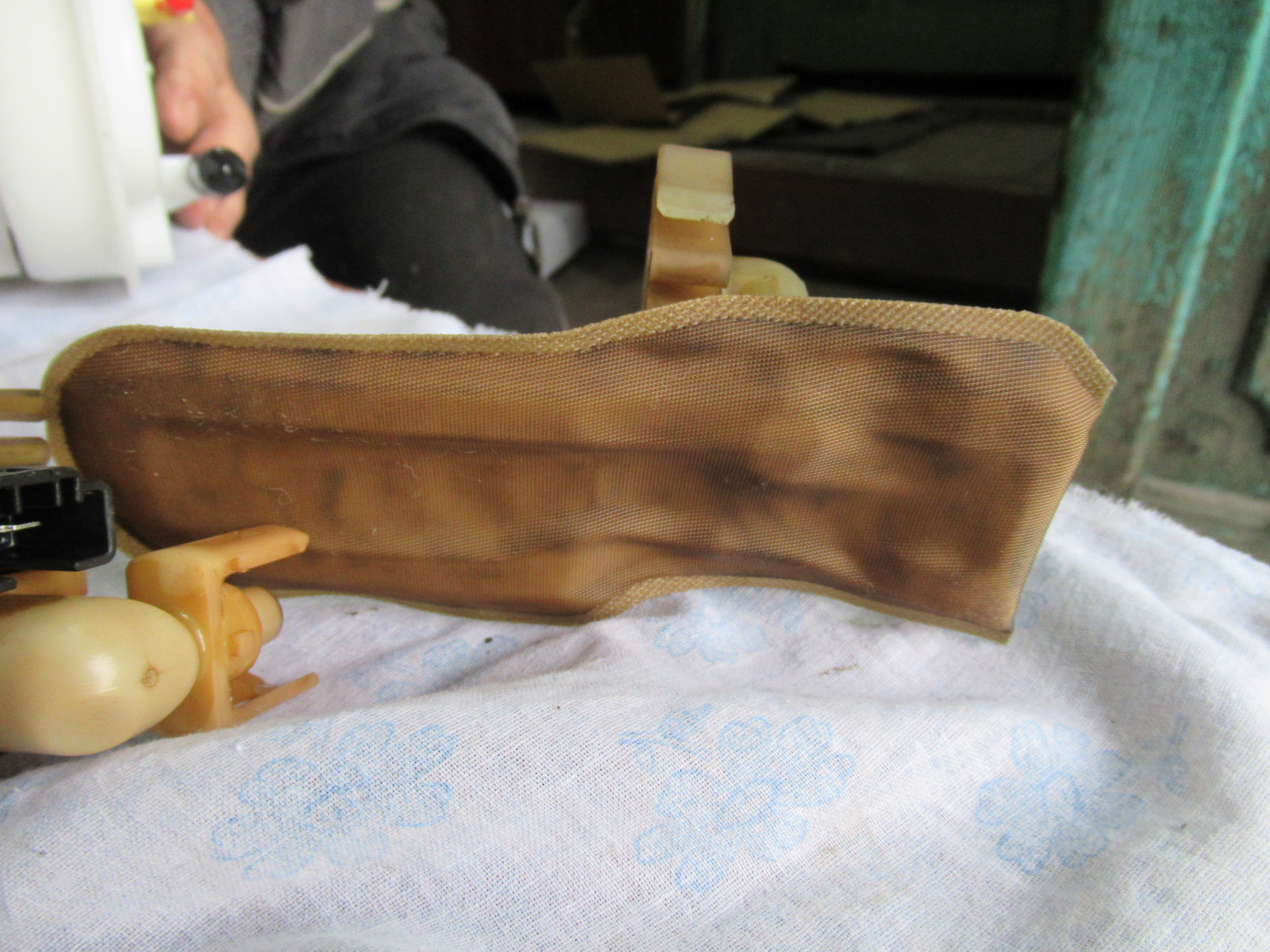

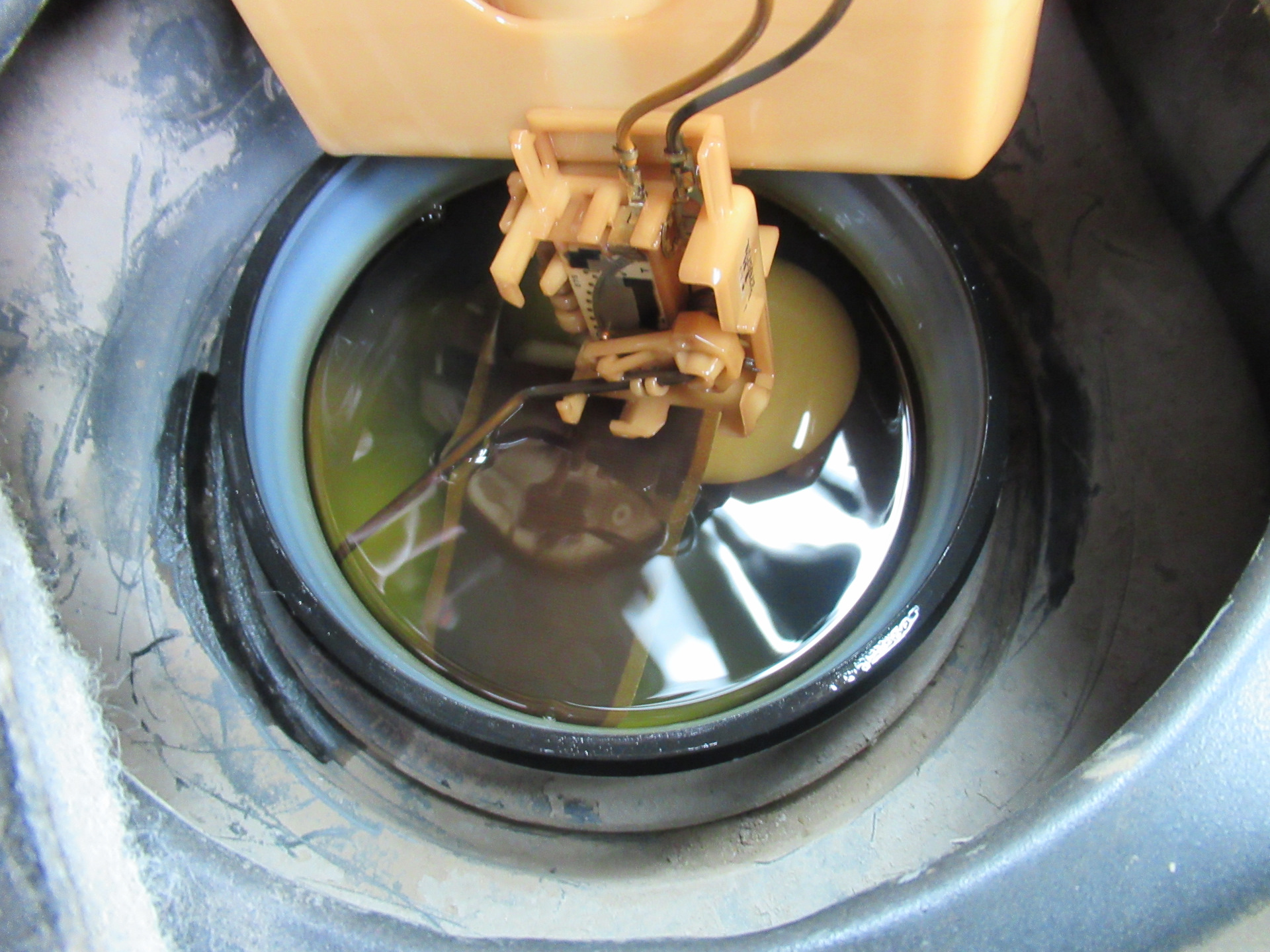

Сперва решил провести ревизию фильтра грубой очистки из второй половины бензобака
Вскрыв защитную крышку увидел, что там все в грязи и никто никогда туда не лазили. При помощи пылесоса и отвертки удалил всю грязь чтоб ненароком не осыпалась в бак

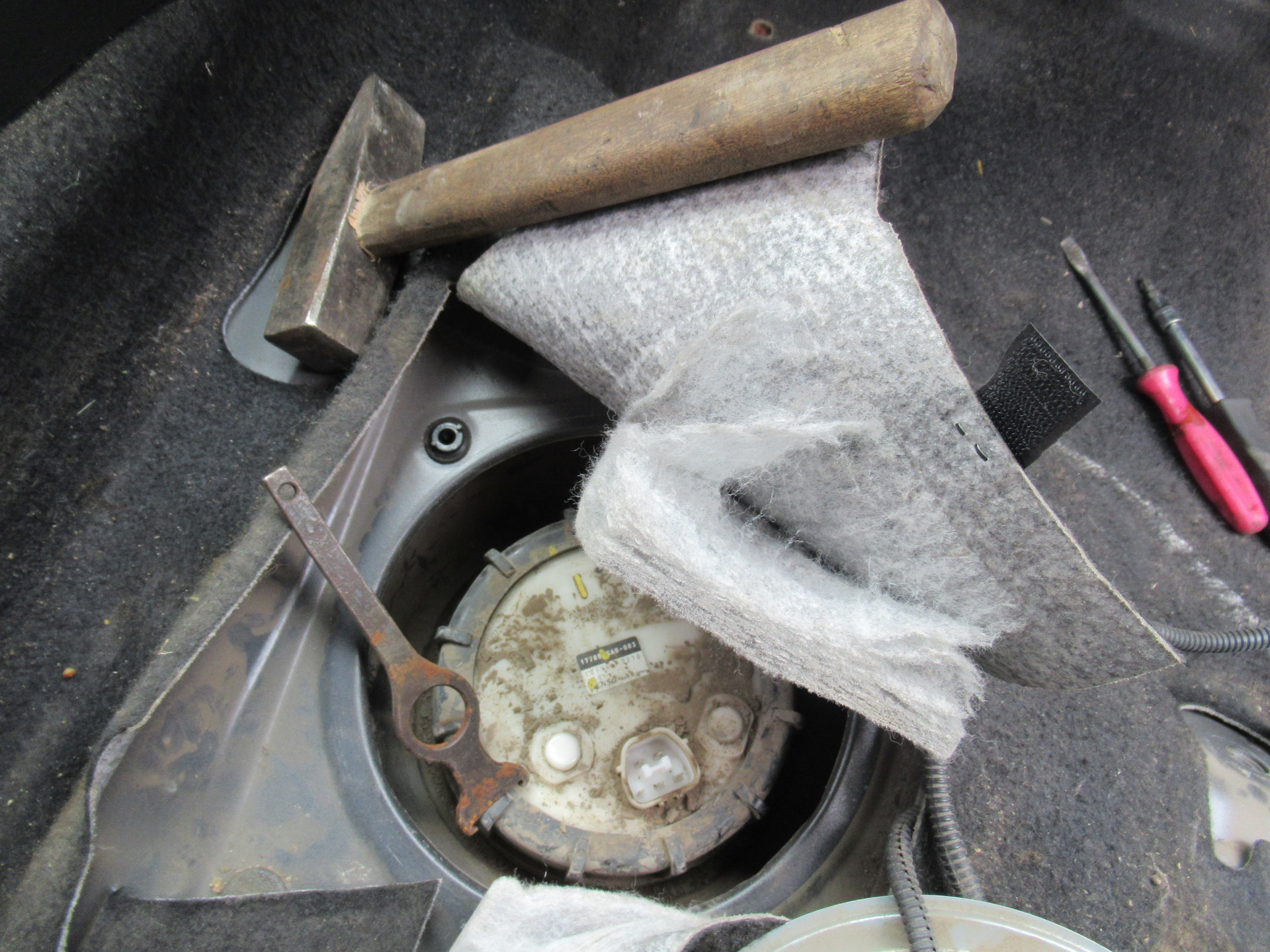

При помощи подходящей оснастки и молотка открутил пластиковую гайку
Сеточка хоть и изменила свой цвет (нова она белая), но не имеет на своей поверхности грязи
Поэтому ее не стал трогать даже, собрал все обратно с водительской стороны.

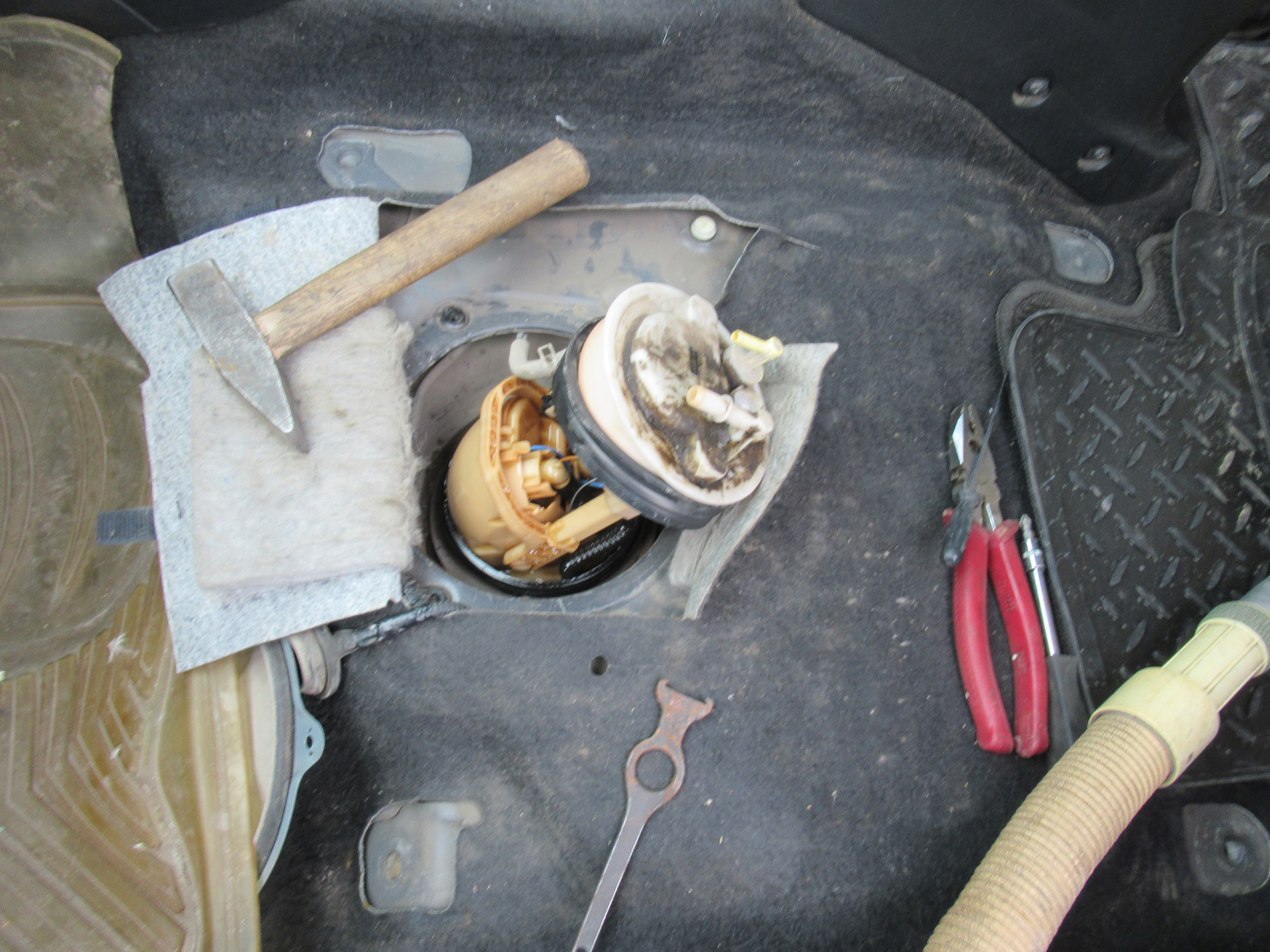

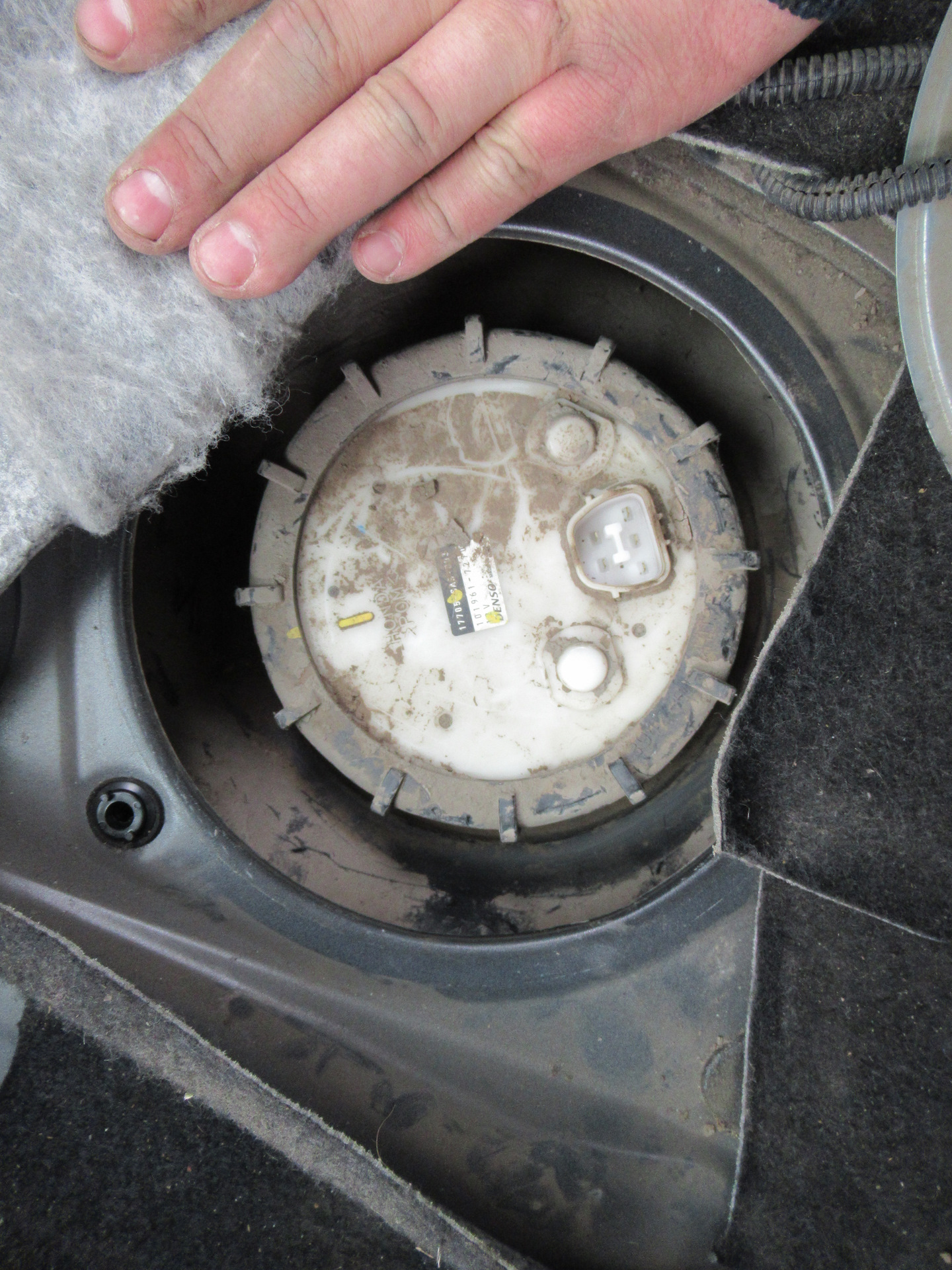

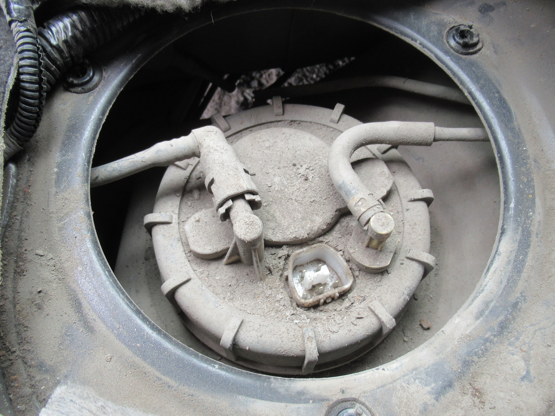

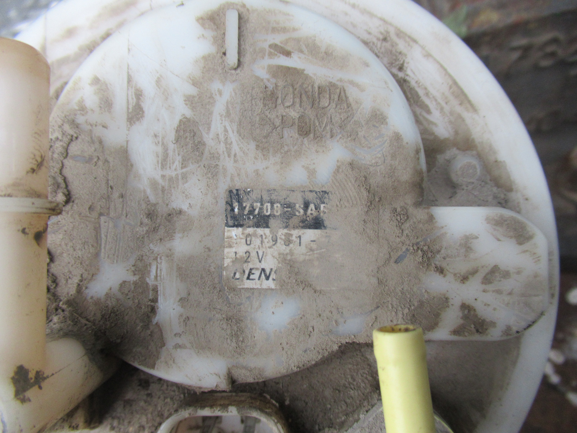

Собственно топливный фильтр с бензонасосом под пассажирским сидением
С этой стороны тоже все в грязи и никто видимо его не менял
Заводская наклейка Denso, на новом оригинальном фильтре такой наклейки нету

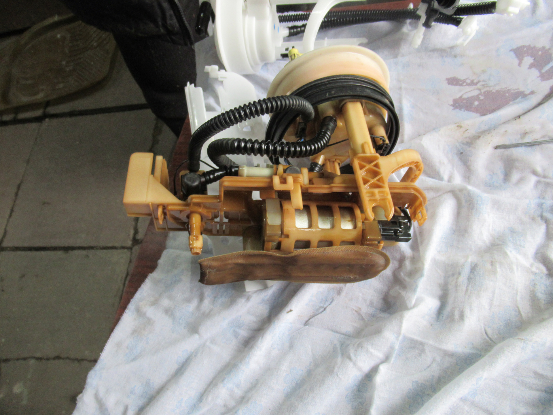

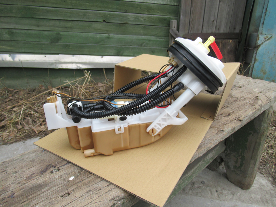

Аккуратно начался процесс извлечения бензонасоса с фильтром из бака, чтоб не сломать поплавок

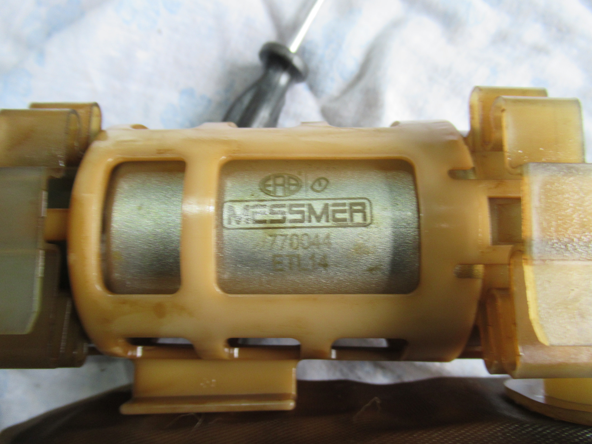

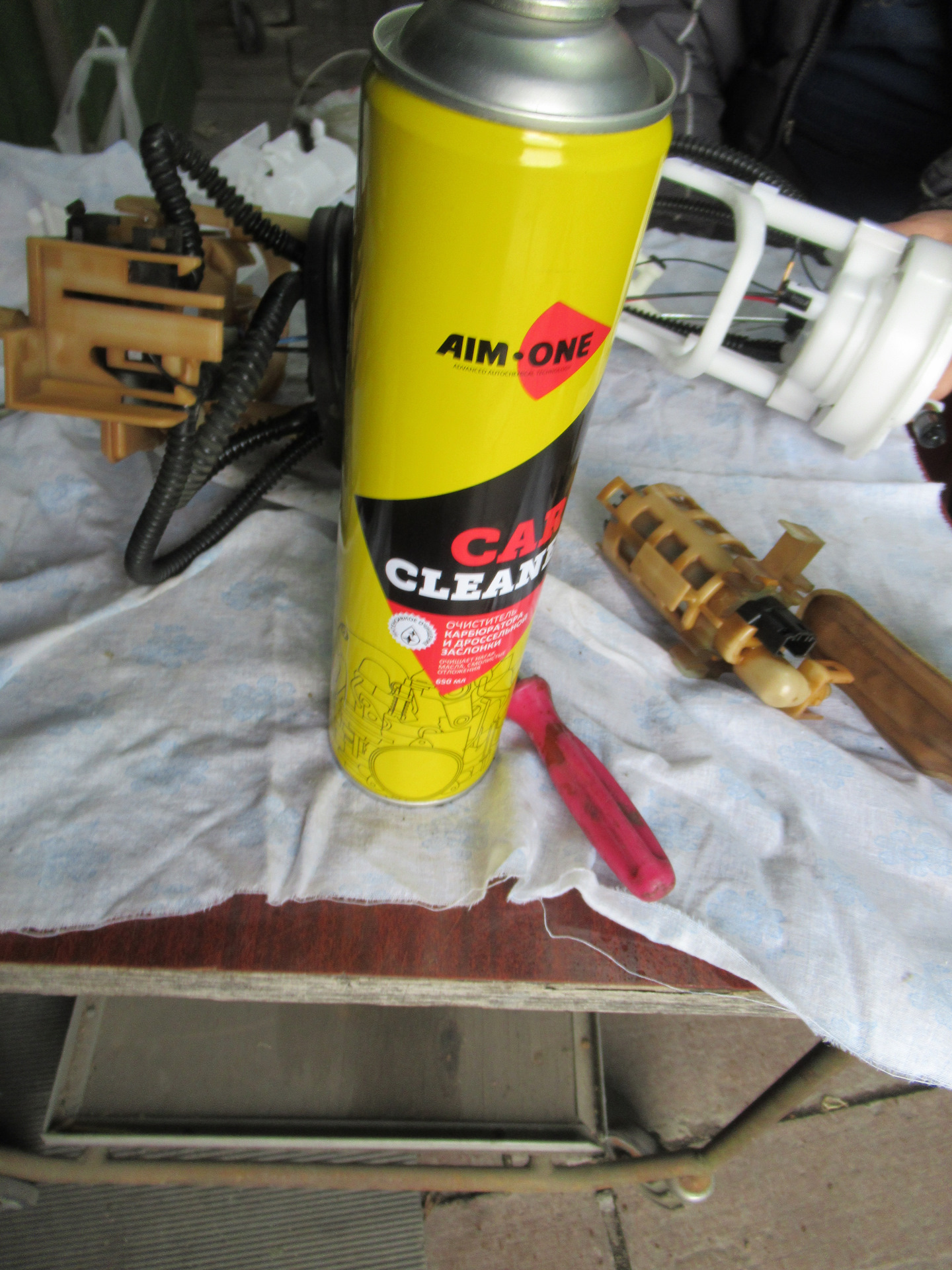

Бензонасос и топливный фильтр на операционном столе
А вот тут походу можно предположить что в бензобак лазили, но только чтоб заменить бензонасос. Предполагаю очень часто ездили на пустом баке предыдущие владельцы.
Карбочист
Сетка фильтра была почищена карбочистом
Все было собрано с новыми резинками и поставлено на место
Чтоб поставить на место надо под определенным углом заводить весь фильтр так чтоб поплавок не зачто не цеплялся.
