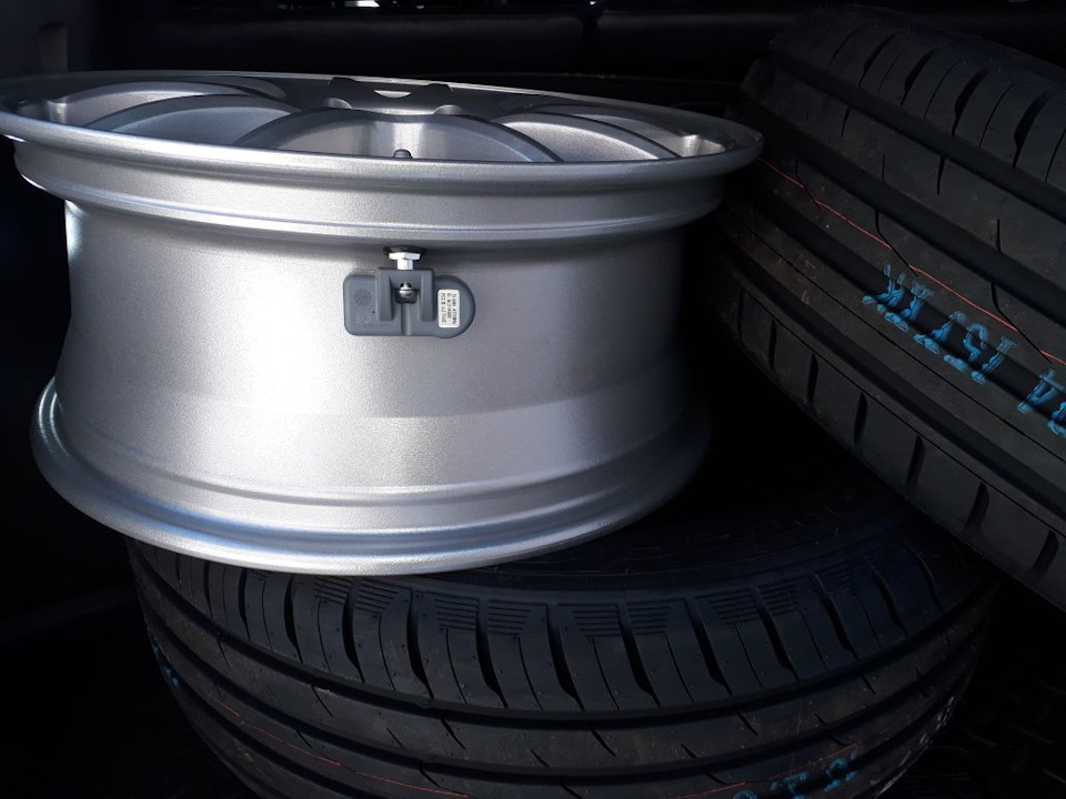

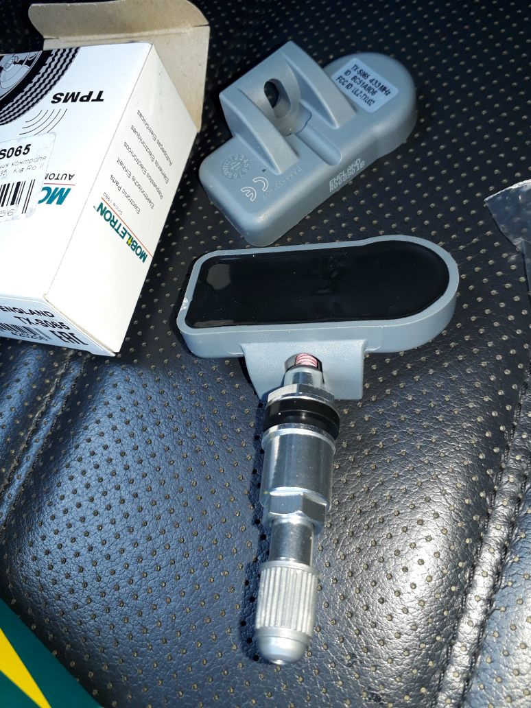

При покупки машины на понели приборов горел значёк давления в шинах пусто. Прошлый хозяин продал родные диски с датчиками давления, но я же не могу когда что-то работает не так. Вот пришлось исправить, правда не оригинал, но зато работает. TXS065-Mobiletron = 529333M000 датчик-вентиль колесного диска стоимость 2200. Колпочки позже поменяю на железные.
Запчасти на фото: 190899
Запчасти на фото: TXS065

Прописывать пришлось?
Да, у диагностика.

А как настраиваются ? или нет разницы правый/левый, задний /передний. Просто загорается значёк ?
В моем случае просто горит значёк, настройка сделал у диагностов.
Ясно. Значит как с завода.
Я думал колеса ещё как-то индикатор имеют, номер и т.д. :)
Я так же думал, но оказалось проще.
Это цена за 1 или все 4 датчика?
Один.
