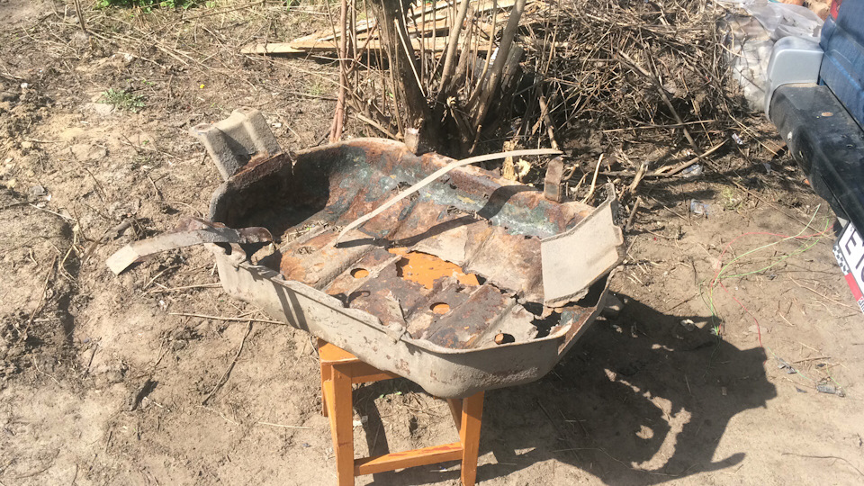

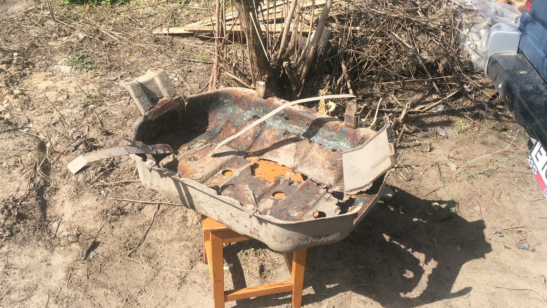

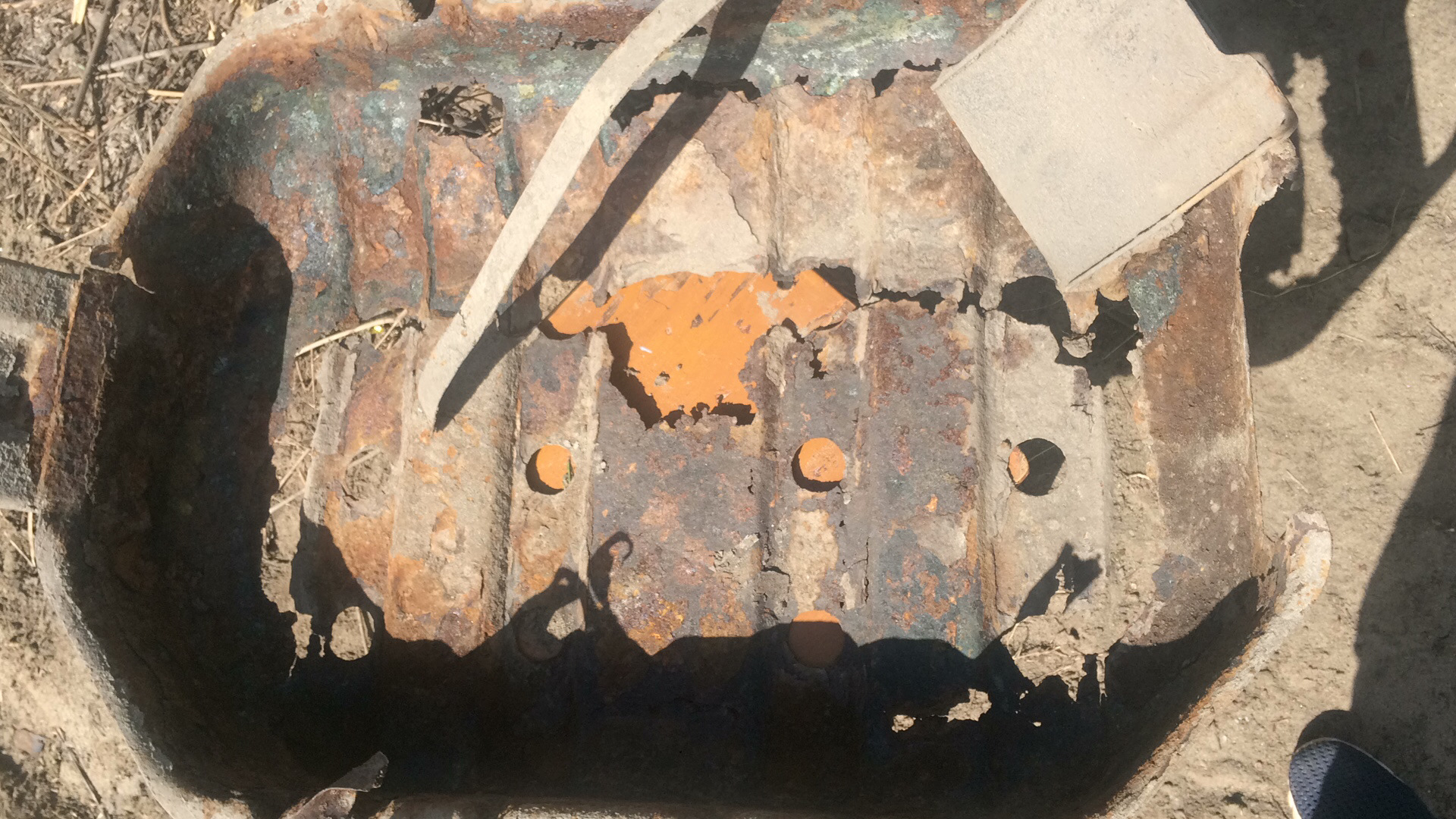

Сталкивался с этим. На ходу, на небольшой кочке, отвалилось. Отвалилось со стороны заливной горловины, а до дома было ещё пилить и пилить километров 200. Буксировочным тросом подтянул-привязал и поехал. А самое печальное, что всё это произошло в луже (шланги перегнулись и топливо не проходило — заглох). Дома немного починил.

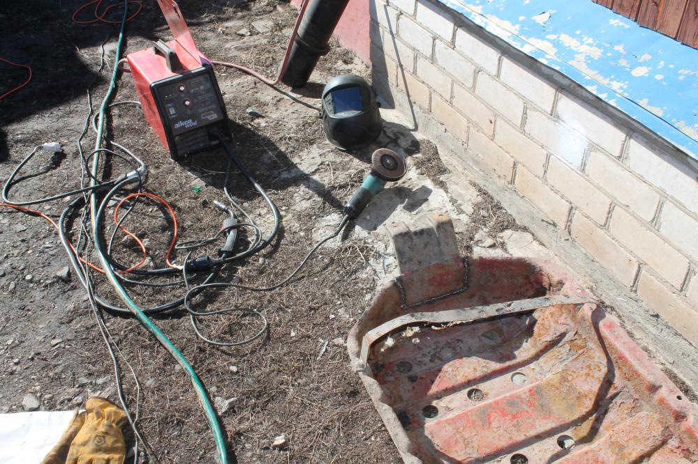

У меня тоже грустное, но не настолько, сниму, отмескоструим и продуктом летом
DeniscoVTB

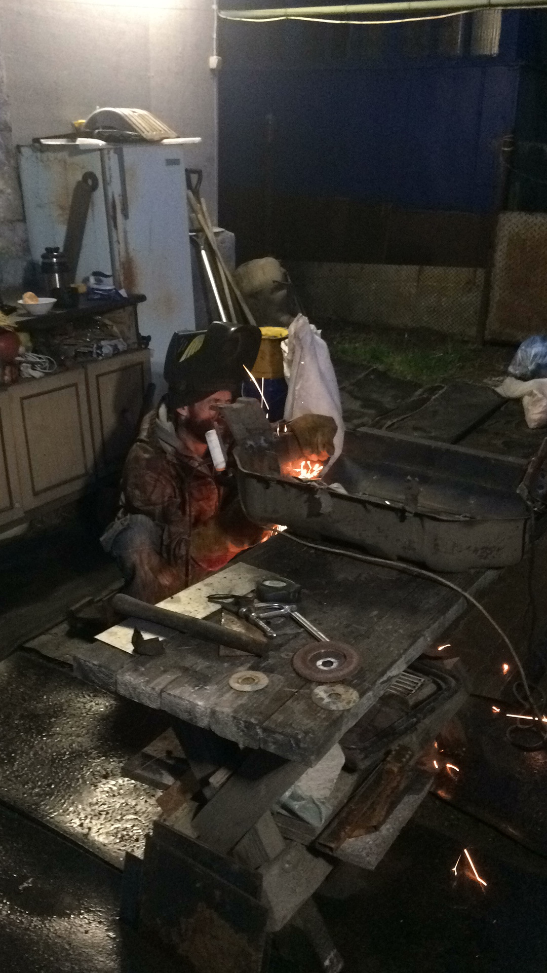

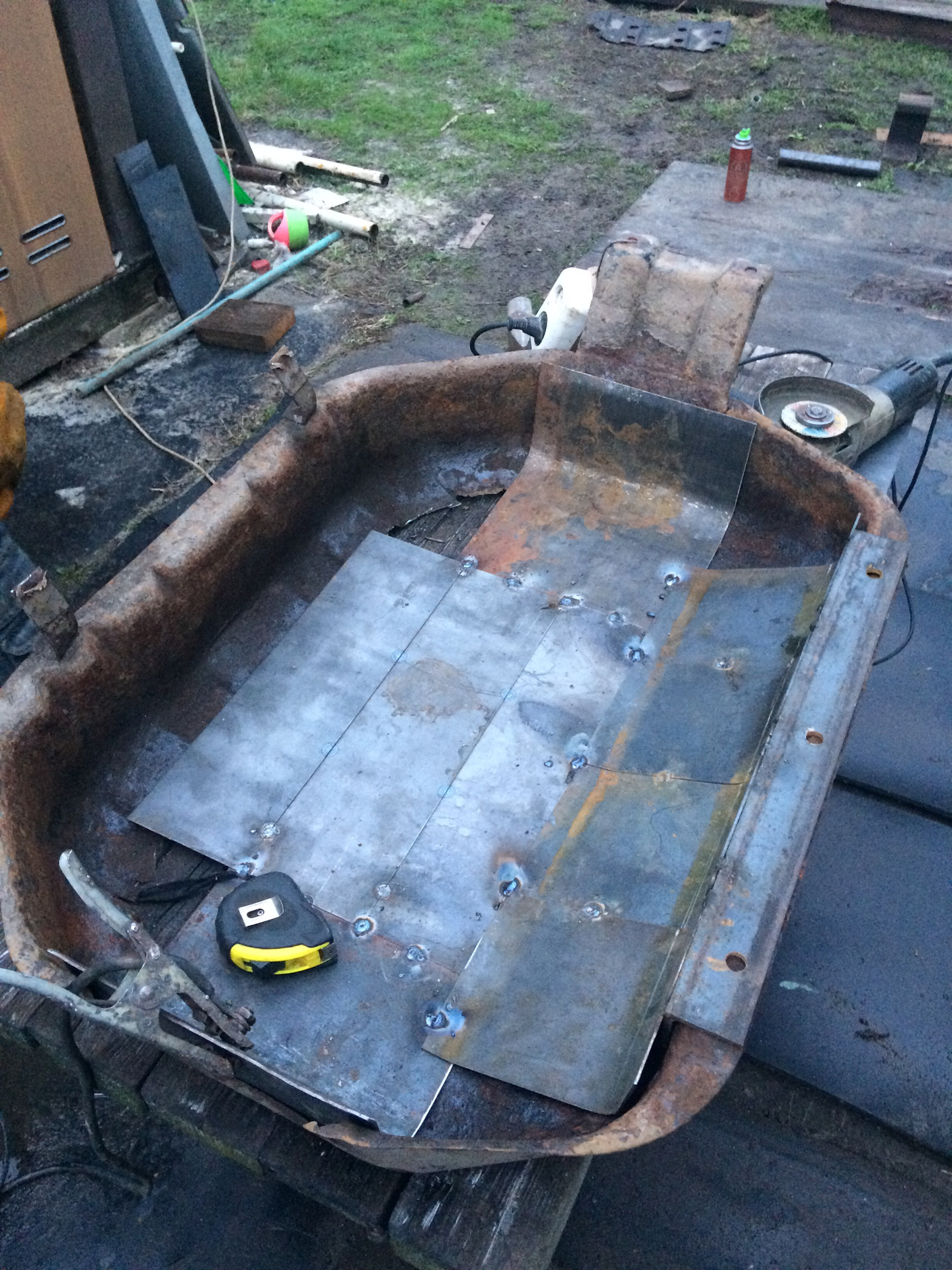

Уже исправляем с соседом
Корыто можно упростить по конструкции, не обязательно кланировать.
Кто если по пенькам не скакать щас временный вариант делаю как разживусь листом 3-4 мм горячекатаной сталюки согну мощное чтоб пофиг на пни было и повыше подниму
