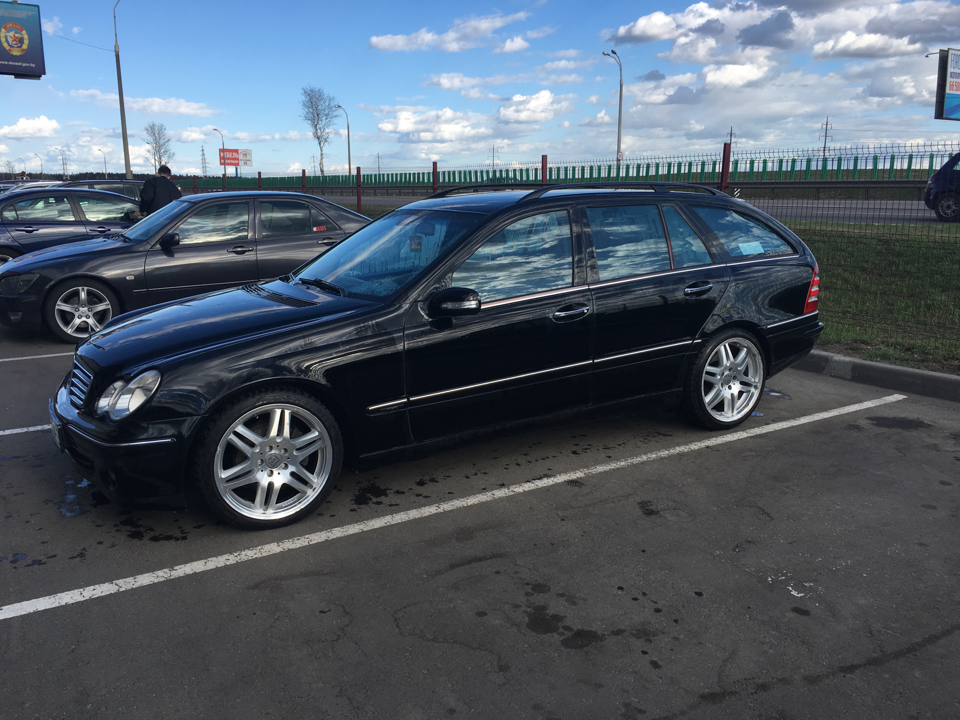

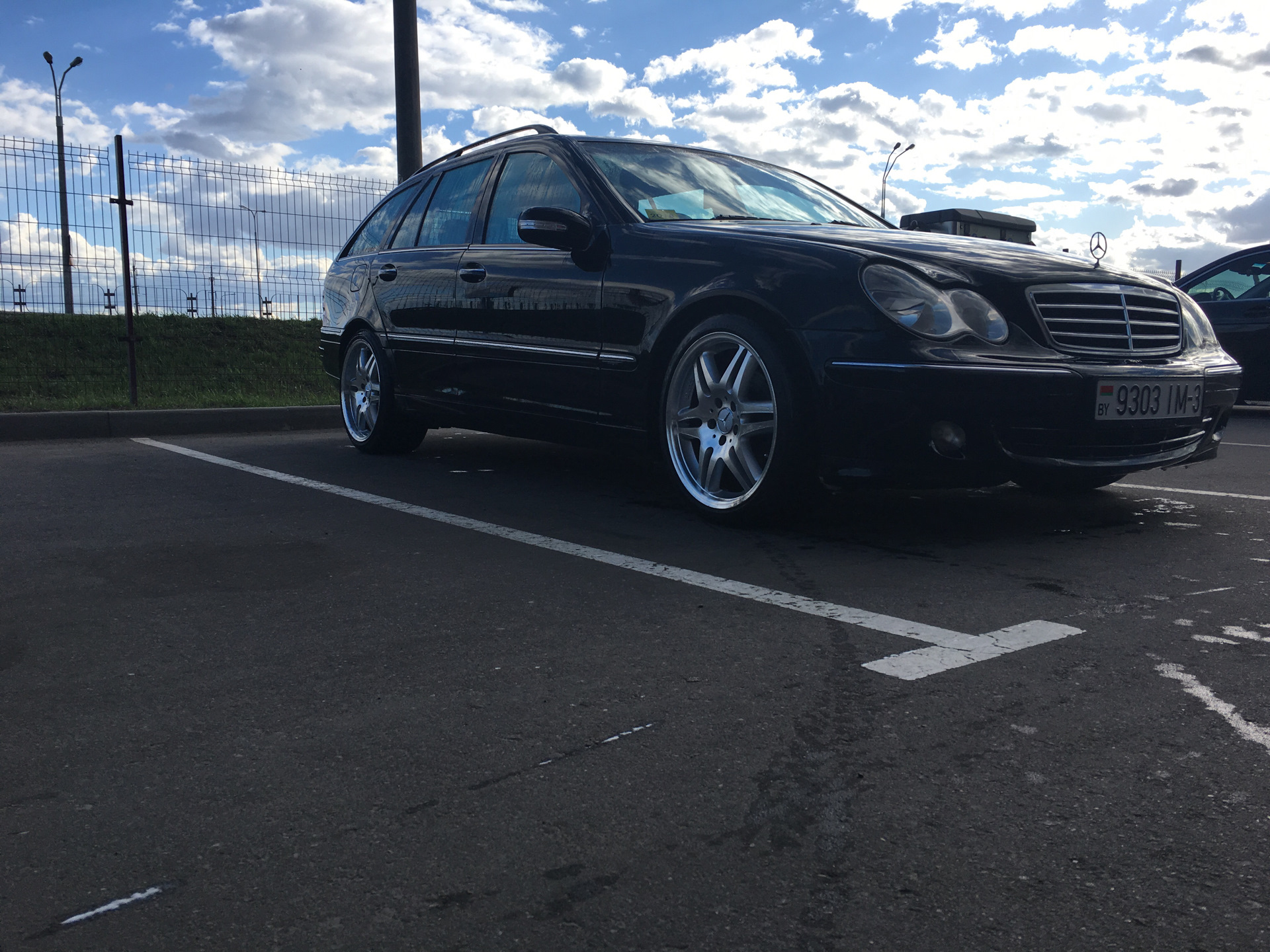

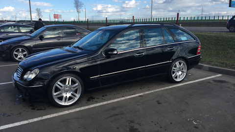

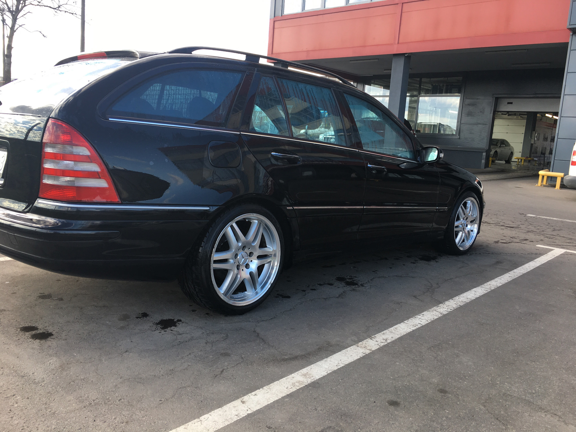

Вот то что я так хотел. Brabus monoblock 6, оригинал, разноширокие 8.5/9.5х18. Резину поставил как рекомендовано — 225/40 и 255/35. Круто, мягко и выглядит как по мне невероятно круто 😎
Ставят, только зачем на 203 такой тапок? Имеет смысл на с32 или с55, остальным хватает зацепа и на 245 тапке с запасом, мой на 255 уже не буксует, только по мокрому

Зад вроде E30 должен, или там места хватает
Хватает, на ет30 у меня 10j стояли

Зад нужно 255/35 иначе могут быть вопросы по АБС
Кто этот бред тебе сказал ?
Не нужно такое писать, если не сталкивался. Ставил 215/45 перед, 235/45 зад, АБС сразу загорелся
Сработал датчик положения кузова…абс ошибка и круиз не работает. Было у меня такое.

Круть, какой вылет и без поставок?
Ет 35
А ширина дисков 8,5 и 9,5?
Да
